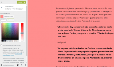

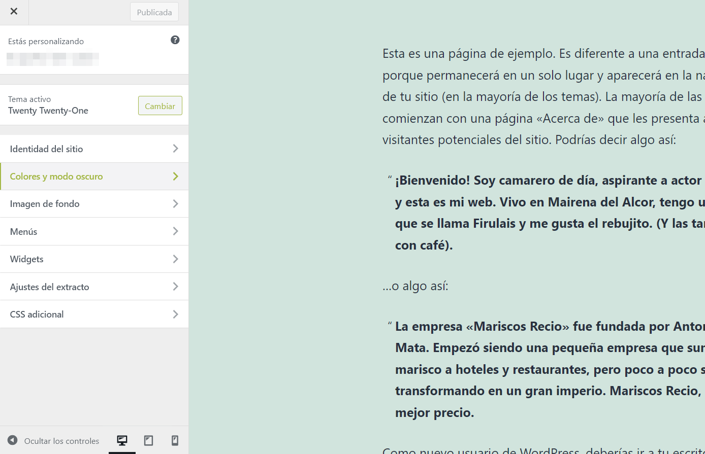

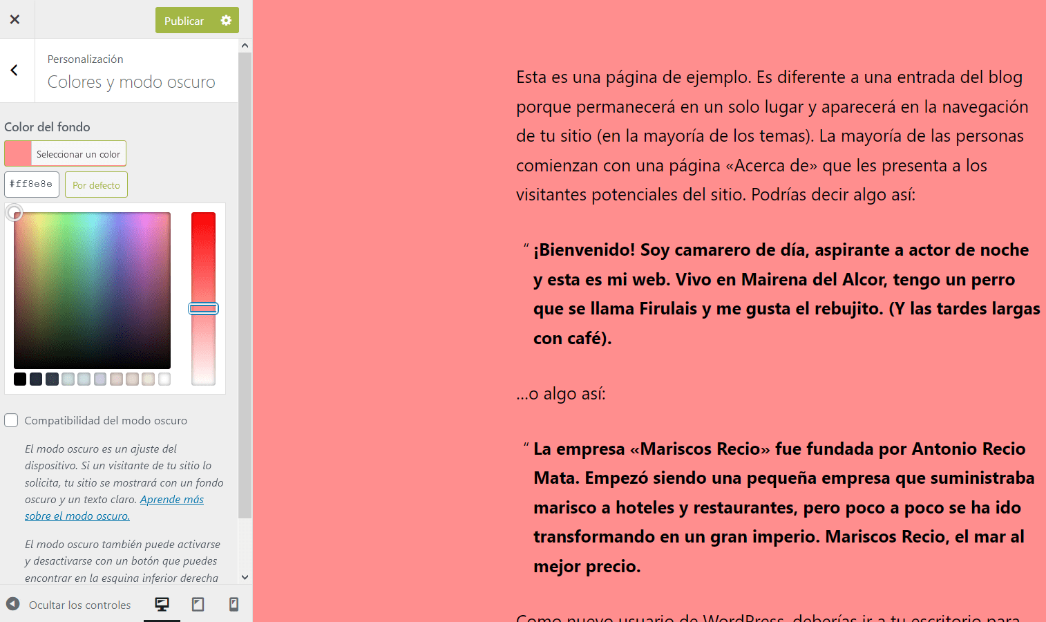

He probado en un nuevo sitio y sigue sucediendo lo mismo. En este caso, no he creado ni siquiera el tema hijo, sino tal como os conté en un mensaje anterior he personalizado directamente el tema "padre" Twenty Nineteen en el personalizador. Como se trata solo de una prueba, he cambiado solo el color de fondo. Después, he eliminadoel tema desde temas y me he asegurado que tampoco está en el servidor. A continuación lo vuelvo a instalar y activar, y sigue con el estilo que le di antes de eliminarlo, no en verde claro como viene por defecto.
Yo es que no me lo explico, pero sigo insistiendo que a mi me da que eso tiene que ser porque se queda en la caché de algún sitio, no?. Aunque como ya dije, he borrado la caché del navegador, incluso he probado abrir wordpress con otro navegador y también me pasa lo mismo.
Os adjunto capturas, aunque no creo que sirvan de mucho. ¿Podéis probar vosotros por favor y decidme si os pasa?

Respondido : 23/02/2021 11:18 am
Hola Ana.
si personalizo de nuevo desde el menú, y vuelvo a eliminar el tema y a instalarlo, mantiene los últimos parámetros de estilo, en lugar de aparecer por defecto como cuando te instalas la plantilla por primera vez.
Aunque elimines la plantilla esta deja restos en la Base de datos y lo mas seguro que si vuelves a instalar la plantilla de nuevo la configuración que tenias antes vuelva aparecer.

Sobre esto que comentabas anteriormente
Lo que posiblemente suceda es que el theme cuando lo desinstalas no esta eliminando estas configuraciones, estas configuraciones que haces en el personalizador no se guarand en archivos sino a nivel de Base de datos, es por eso que las vuelves a ver cuando instalas de nuevo el tema.
