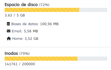

Gracias. Eliminé 4 imágenes muy pesadas y tengo el espacio en disco al 72% y los inodos al 70. Veo que lo que ocupa mucho espacio y creo que podría borrar son los logs de errores. Busqué información y voy a intentar programar un cron para que los elimine una vez al mes. Entro en los archivos y no entiendo los errores. ¿habrá problema porque elimine estas carpetas y programe el cron?

Hola Simón,
En este caso si te refieres al archivo error_log si puedes eliminarlo, también puedes crear una tarea desde tu cuenta de hosting para que los elimine mediante cron en un tiempo determinado, puedes revisar más detalles sobre esto en el siguiente artículo que tenemos disponible → https://www.webempresa.com/blog/eliminar-archivos-error-log-con-tarea-cron-cpanel.html
Sin embargo, ten en cuenta que estos archivos se generan cuando se producen algunos errores en tu sitio web, por lo que es bueno revisar su contenido para que puedas solucionarlos.
Por otro lado, al realizar esta limpieza se ha solucionado el error en tu sitio web con la plantilla al intentar personalizar las opciones, coméntanos sobre esto si no lo verificamos con mayor detalle.
