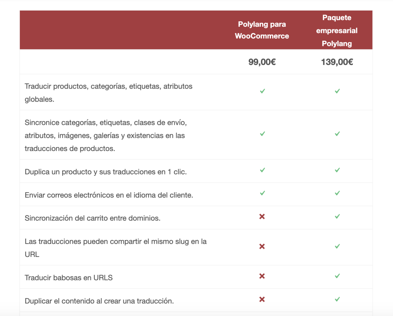

Solo quiero que el menú "mi cuenta" junto con la página de registro esté en los tres idiomas de la web. He mirado las prestaciones de Polylang for Woocommerce y no especifica que las páginas de "mi cuenta" se traducen a los idiomas deseados. (ADjunto captura). Me podéis ayudar?

Para organizar ideas, desde loco translate tal como te indica mi compañero es posible editar las traducciones de determinadas cadenas de texto en elementos de temas y plugins en nuestro sitio web, por ejemplo el caso de "Mi cuenta" puede ser traducido sin problemas
Por otra parte Polylang for Woocommerce establece que sea posible la traduccion (duplicado) de las paginas y contenidos relacionados con Woocommerce (productos, categorias, etiquetas) sin embargo para traducir cadenas de texto como en el caso anteriormente mencionado es mucho mas practico hacerlo con loco tranlate

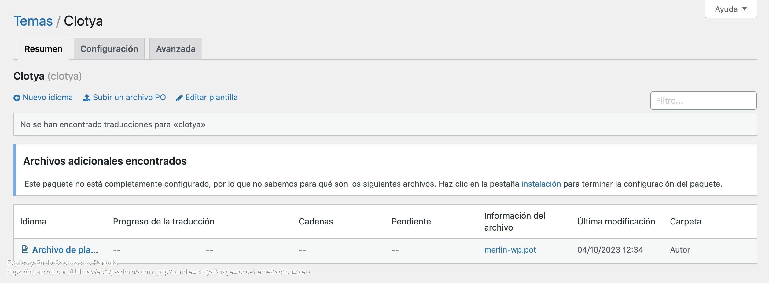

Muchas gracias Pepe. He realizado el cambio que me comentas y he renombrado "my account" del theme. Ahora aparece texto en el idioma seleccionado excepto los datos principales que aparecen en inglés. He instalado Loco Translate.
Respondido por: @bruno-vichetti
Todos los ajustes concretos de texto que deseas realizar en las opciones deberian ser posibles desde loco translate https://www.webempresa.com/blog/traduccion-plantillas-temas-plugins-wordpress.html
He visualizado el artículo como el vídeo para traducir las cadenas de texto con Loco Translate.
He querido empezar a traducir y me aparece lo que visualizáis en la captura:
Captura
Por lo que no puedo hacer lo que se indica en el vídeo. Qué pasa ahora? Cómo lo soluciono?
(Opinión personal: los themes son importantes en aquellos que tenemos conocimientos básicos porque nos ayudan a suplir nuestra falta de conocimiento -por ejemplo el que poseéis todo el equipo de Webempresa. Pero cómo elegir un buen theme? Porque yo pensaba que había elegido bien y me tomé mucho tiempo en elegir, pero a medida que avanzo y avanzo, veo que no ha sido una decisión correcta. Y creo que todos queremos lo mismo: buen diseño y mucha funcionalidad web. La funcionalidad web me la está dando Wordpress, WooCommerce, plugins, pero el theme no me está acompañando y, como siempre, si no fuera por Webempresa, esto hubiera acabado mal. Muy agradecido desde hace muchos años).
Respondido : 16/10/2023 1:28 pm
Respuestas: 42275
Hola Julio.
Tienes que pulsar en Nuevo idioma y seleccionar el idioma a traducir.
