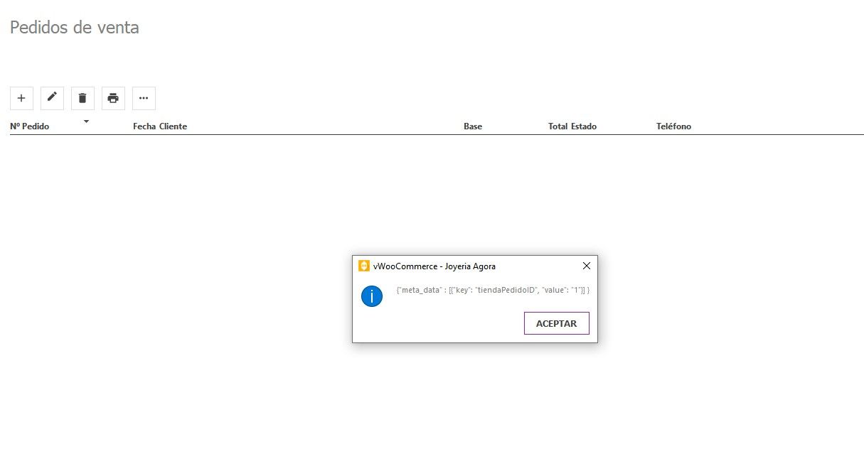

@argenis Gracias por el interes, el ERP lo estoy desarrollando yo mismo, por eso te puedo asegurar que el codigo esta bien y de hecho lo tengo montado en otro woocommerce y funciona a la perfeccion, lectura y escritura acabo de hacer unas capturas de pantalla para que lo podais ver que una imagen vale mas que mil palabras.
004 CONTROL DEL SERVIDOR DE ERP CON TRANSACCIONES OK
003 RESPUESTA DEL SERVIDOR STATUS 200
002 JSON ENVIO MODIFICAR METADATA
006 ALTA DE PEDIDOS
007 NO ESCRITO EN WOOCOMMERCE
001 url solicitud de pedido 614
005 ALTA DE PEDIDOS CORRECTOS
EDITO
las imagenes no se han cargado en orden pero estan numeradas, ni que decir queda que la del 200 es la respuesta del servidor se supone que despues de haber insertado la meta_data,  es muy raro es como si no tuviese permisos de escritura pero tampoco tira error al hacer la escritura,
la otra opcion que no me funciona es la subida de articulos obviamente, no me tira error, me da status 200 tambien pero tampoco los crea en el woocommerce.
como he comentado antes en la otra tienda exactamente igual me funciona a la perfeccion.
las claves de la api por supuesto estan como lectura/escritura
la verdad no se si cortarme las venas, o dejarmelas largas,  me tiene desesperado.
Gracias por vuestra ayuda.

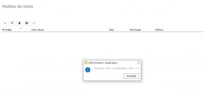

vuelvo a introducir las imagenes pero esta vez de la instalacion que funciona correctamente para que veais la diferencia
005 ALTA DE 1 PEDIDO CORRECTO
006 PEDIDO CREADO, LOS DATOS MOSTRADOS SON FICTICIOS
004 STATUS DE RESPUESTA 200
002 url que envio a la API
001 pedido antes de sincronizar
007 ESCRITURA EN PEDIDO WOOCOMMERCE CORRECTO
003 JSON QUE ENVIO PARA MODIFICAR PEDIDO EN WOOCOMMERCE
por esto es por lo que estoy seguro que lo que esta fallando es el woocommerce si o si.
he desactivado todos los plugins que no eran indispensables por si acaso y da igual sigue sin escribir.
podria ser que alguna carpeta del servidor donde este parte de la api este con los permisos mal?
saludos y gracias por la ayuda

LOS DATOS POR SUPUESTO SON FICTICIOS DE ESTA TIENDA, los de la otra no, ya esta en produccion y son ventas reales.
