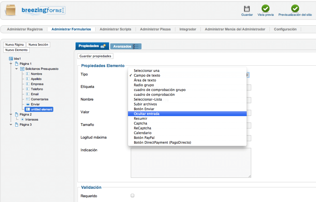

Pablo disculpa pero que elemento debo crear. Te envio pantallazo de las posibilidades que tengo.
No veo que tenga ninguno de html .

La indicación que te he dado sirve para el Modo clásico del BreezingForms, y parece que tú estás usando el Módo rápido.
Para este modo no existe la opción de agregar campos de tipo texto. Las únicas opciones para agregar texto sería colocándolo en la descripción de la página o sección.
