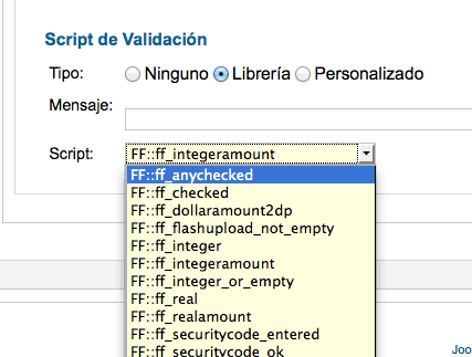

Desde BF al ingresar a ver la configuración de un campo de texto , en el tab de scripts, luego en la parte de scripts de validación, tienes la opción de elegir scripts desde la librería, estos scripts son predeterminados y cubren las validaciones más comunes.
Desde esta misma pantalla también tienes la opción de crear tus propio código de validación en la opción de personalizado , te aparecerá una caja para tipear código, puedes ayudarte haciendo click en el enlace crear código framework, luego colocas las programación que requieres.

ok ya esta soluccionado.
