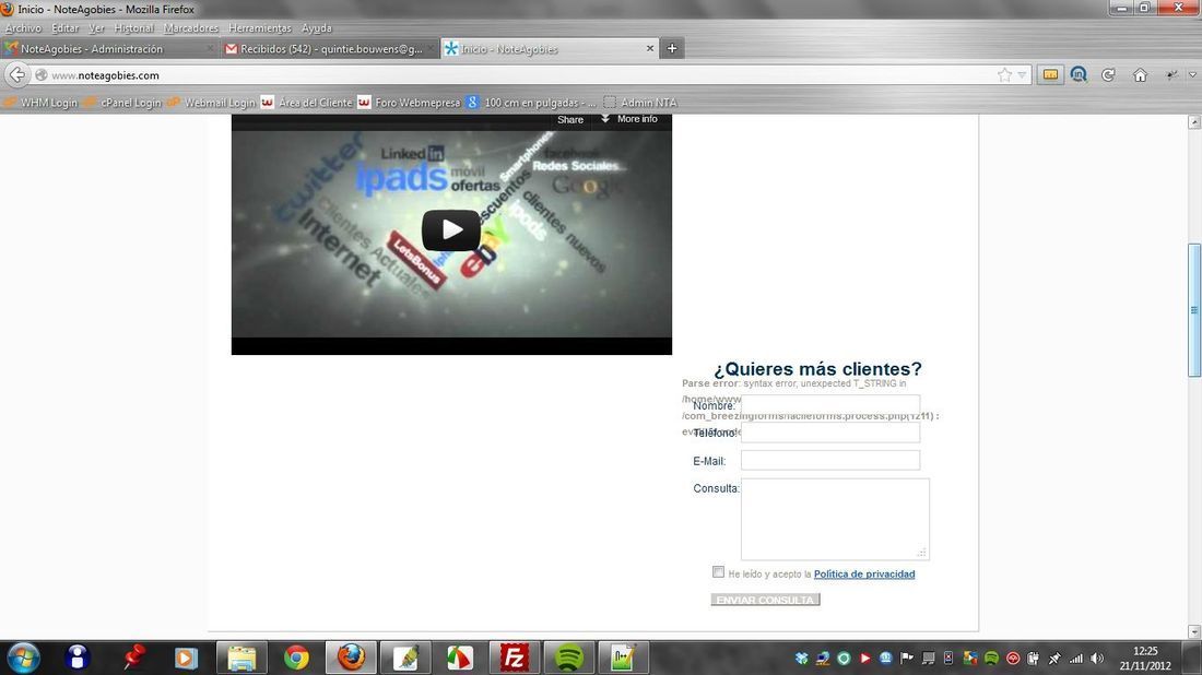

Tengo un módulo de html personalizado en la página de inicio, dónde tengo insertado: {BreezingForms:contactorapido}
Después de haber realizado unas modificaciones con el slideshow de la página de inicio, me ha aparecido el siguiente error sobre escrito al formulario de contacto:
Parse error: syntax error, unexpected T_STRING in /home/wwwnotea/public_html/components/com_breezingforms/facileforms.process.php(1211) : eval()'d code on line 1
adjunto:
  • print de la pantalla de inicio con el mensaje de error (debido a este error he quitado, de momento, el formulario),
  • y también el fichero: facileforms.process.php
¿qué puedo hacer para evitar que aparezca este mensaje de error?

Hola JOsep, en la línea 1211 solamente hay esto:
   function execPiece($code, $name, $type, $id, $pane) {
        $ret = '';
        if ($this->prepareEvalCode($code, $name, $type, $id, $pane)) {
            $this->traceEval($name);
            $ret = eval($code); // <-----Esta es la linea 1211
        } // if
        return $ret;
El error dice esto:
[blockquote]
[/blockquote]
Es decir que en el código que se ejecuta en el eval, en la línea 1 hay un error..
Según comentas el formulario que te da problemas es el de contacto rápido:
[blockquote]
[/blockquote]
Edita ese formulario y revisa si hay algún error de programación en la línea 1 de los piezes del formulario... Para ellos ves al formulario desde la administración de BreezingForms...
