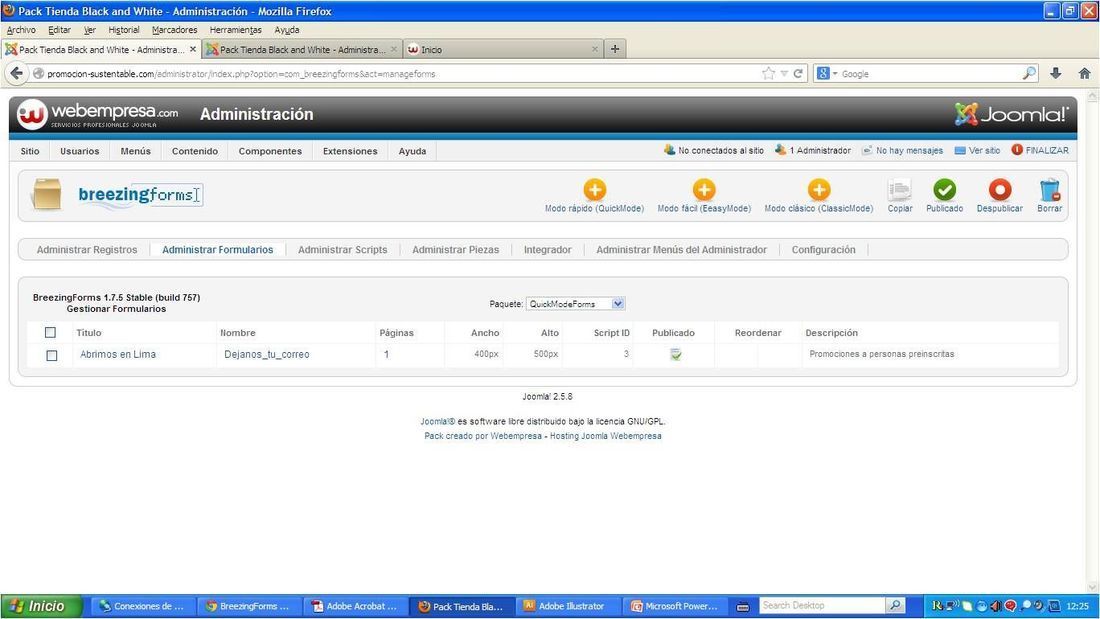

Ya hice un Breezing Form con QuickMode pero no sé cómo publicarlo. Ayuda por favor

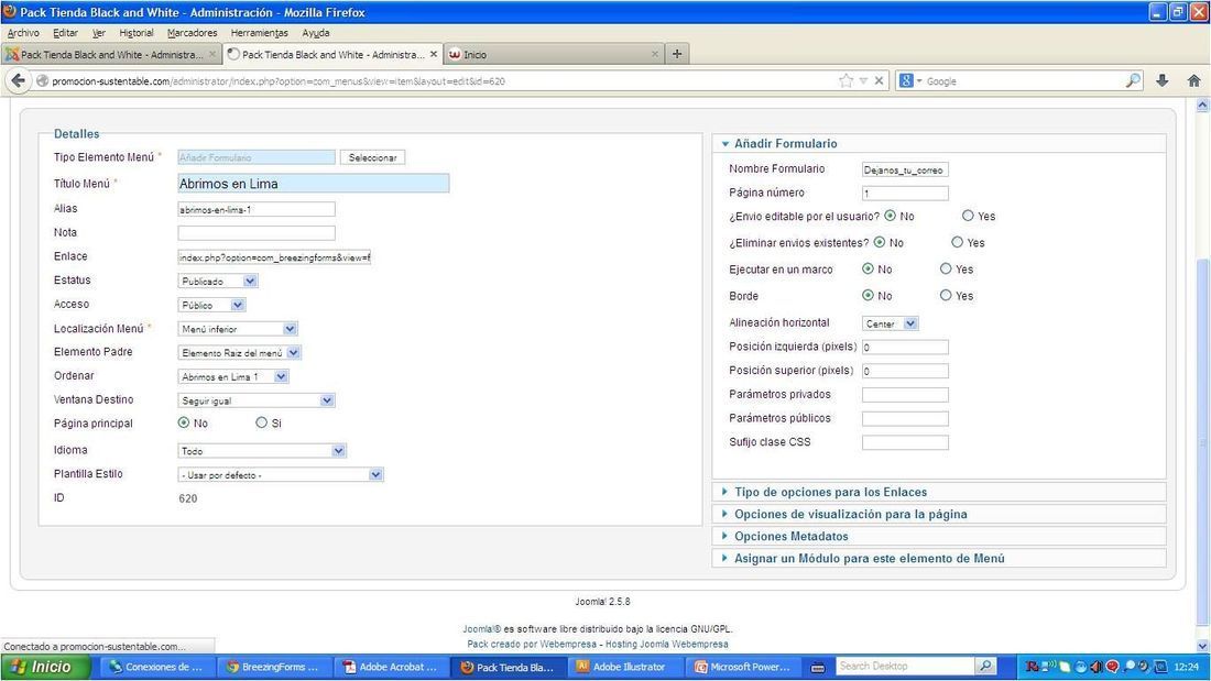

2- Luego En tipo de Elemento , seleccionas Breezing forms, como indica la siguinte imagen

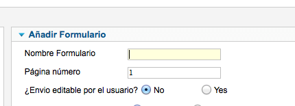

3-En la parte derecha de la configuración de tu ítem de menú aparecerá una caja de texto para colocar el nombre del formulario, tal como se ve en la pantalla adjunta
El nombre del formulario lo obtienes desde el listado de formularios de BF

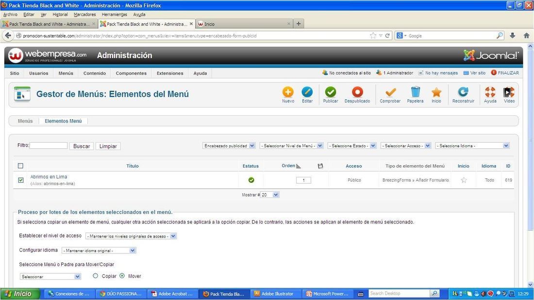

Adjunto la imagen de lo que estoy haciendo q es tal cual lo q se me menciona. Tengo una duda, nunca me dice dónde ubicarlo en la web, tal vez por eso no salga pero no sé. Les adjunto imágenes de lo hecho para que vean si hay algún error

Hasta me aparece en el Menú, cómo muestro en la Página Adjunta, pero no se aparece en el sitio. Insisto en que en alguna parte imagino yo que debería poner alguna ubicación..

Hola Alejandro
ES posible que estes realizando un nuevo menú.
El ítem de menú de BF debes agregarlo en un menú existente, en tu sitio web veo que ya tienes un menú principal, ubica el menú principal y agrega este ítem de menú en este menú ya creado, junto con los otros ítems de inicio, quienes somos, etc.
