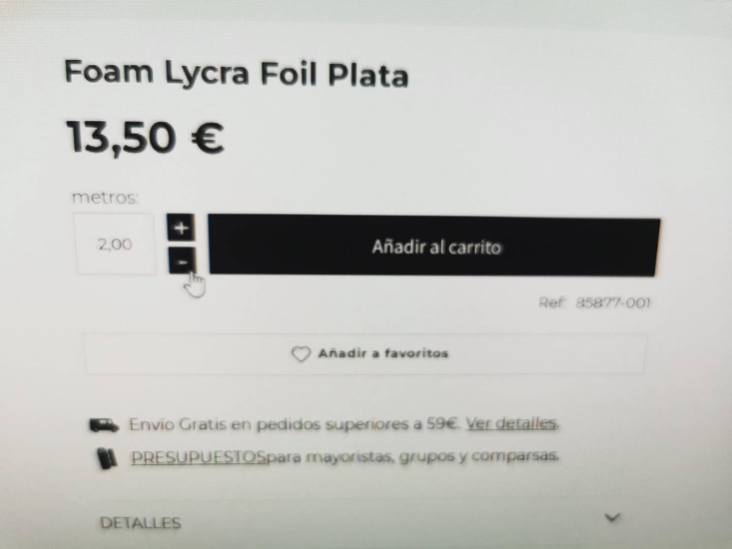

@pepesoler habría alguna forma de poner en el botón de las cantidades de 0,50 en 0,50, en de 1 en 1. Porque estos plugin de cantidades no funcionan muy bien. Yo necesitaría hacer algo parecido a esto. Envío foto para que se vea mejor. Gracias
1
2
Respondido : 26/03/2024 5:46 pm

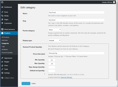

Tienes razón me he equivocado, es en Productos > Categorías, una vez dentro verás esto:
Aqui sigue aplicando lo que te dije previamente:
Lo que interesa aquí es el que indica step change, este indicara cuanto es el salto de un número a otro, aquí agregas un 1 y de esa forma será como usualmente trabaja WooCommerce, pero es por medio de las categorías.
Si necesitas algo especifico puedes consultar con su foro de soporte.
Si no lo comprendes del todo, a una categoria de productos le puedes asignar que se trabaje por medio de este plugin subiendo por milímetros o metros, lo que necesites, por ejemplo supongamos que tengo un producto llamado Tela 1:
Tela 1 > categoría Telas
Aqui entro en la categoría de telas y asigno que se puede llegar a un mínimo de 1, máximo 20 y le indico que puede subirse step change, cada 0.01, quiere decir que puedo seleccionar (1- 1,01-1,02-1,03) y así sucesivamente.
Si tengo un producto, No es tela le asigno su categoría:
No es tela > Categoría no es tela
Y a esta le asigno mínimo 1, máximo 30 (por ejemplo) y en el step change, se asigna un uno (1), para que de esta forma cuando doy clic al icónico de la flecha hacia arriba suba de 1 en 1 como un producto normal.

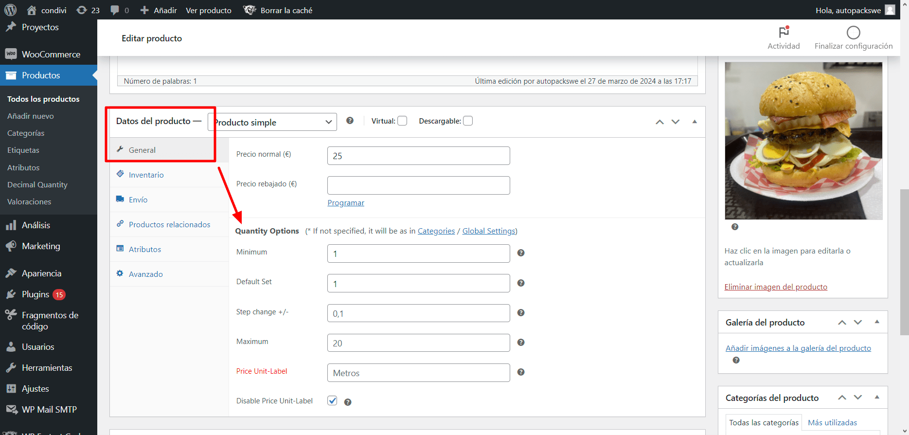

También puedes hacerlo para cada producto, en las opciones del mismo:
Pero como te comento veo que funciona.

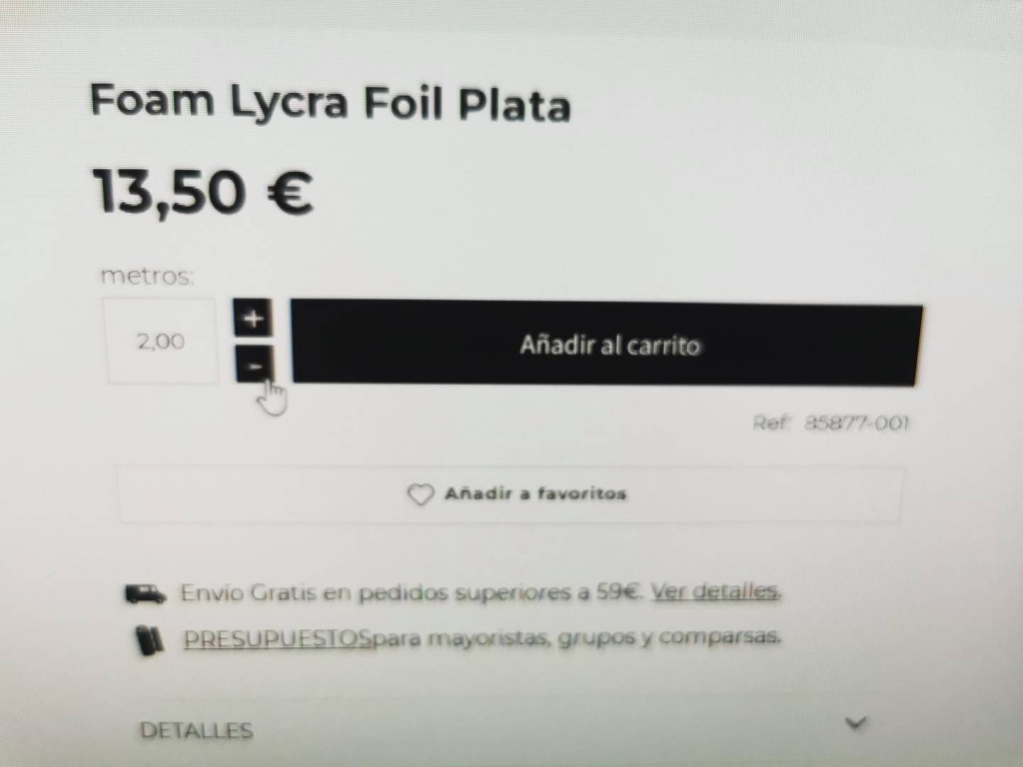

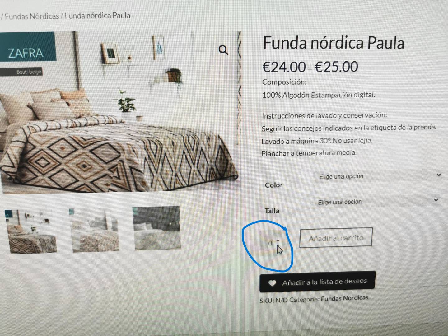

@argenis creo que me ha empezado a funcionar ahora que he metido un código css en Divi que me ha dicho Karen para quitar el filtro que me salía en la página de los productos... Ahora lo que veo es que no se ve la cantidad bien con esos botos de subir y bajar dentro del cuadrado de cantidad.
1
Necesitaría unos botones de + y - como en esta foto. Porque mira que mal se visualiza así:
botones
Me imagino que habrá algún plugin.... Yo tenia este (Qty Increment Buttons for WooCommerce) pero me da fallo con Woocommerce, así que lo tengo que quitar y buscar otro... Por favor ya me dices como puedo arreglar el tema de los botones + y - , para que se vea mejor. Ojala no me de también fallo.

El sistema es asi, si necesitas mas espacio para que se vea el texto puedes agregar este codigo CSS:
.et-db #et-boc .et-l .et_pb_wc_add_to_cart .quantity input.qty {
max-width: 6em !important;

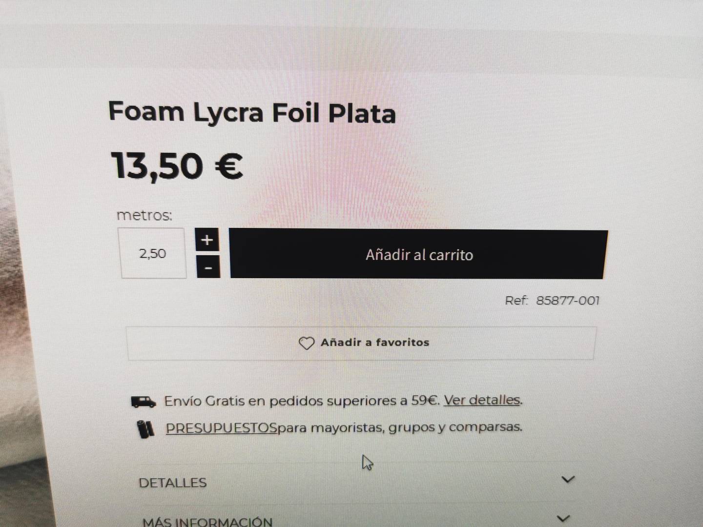

La forma en la que se plantea en la imagen que compartes posiblemente sea hecho a medida, quizás con este plugin mejores un poco esto:
https://fr.wordpress.org/plugins/wc-quantity-plus-minus-button/
Sin embargo, si no te atrae este plugin, como te hemos comentado en otras ocasiones, puedes consultarlo con nuestros colaboradores:
https://www.webempresa.com/directorio-colaboradores.html
Respondido : 27/03/2024 5:04 pm
Respuestas: 430
@argenis este plugin esta bien, ya queda mejor visualmente. Gracias.
