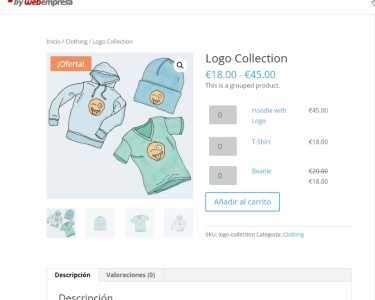

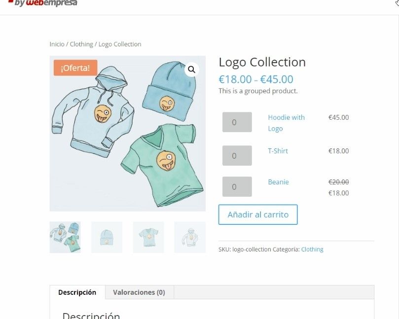

@argenis yo no necesito una pagina de tienda, lo que necesitaría configurar es la página de categorías y la del producto como esta. Ya que el plugin Bodycommerce me esta complicando mucho el trabajo y ya no voy a seguir usándolo.
pro
Respondido : 27/03/2024 9:00 am
La página de categorías es la página de la tienda.
Si quieres modificar la página de los productos de Woocommerce con Divi lo tienes que realizar desde theme builder de Divi.
-> https://www.webempresa.com/blog/crear-plantilla-personalizada-para-productos-de-woocommerce-en-divi.html
Lo que muestras en la captura es la pagina de productos por defecto de WooCommerce, solo tienes que desactivar el plugin el plugin Bodycommerce para que se muestre de esa manera.

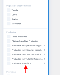

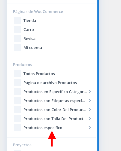

La página de los productos de woocommerce no se puede editar, solo puedes modificarla desde theme builder de Divi y es para todos los productos.
Desde Theme builder de Divi si que puedes seleccionar productos específicos y diseñar la página para cada producto.

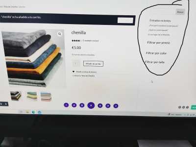

@karen me sale la página de productos así con este filtro a la derecha, pero yo sólo quiero que aparezca el filtro en la página de categorías.
filtro de productos
Que tengo que hacer para quitarlo de esta página.
Respondido : 27/03/2024 3:15 pm
En este caso, como estas creando esta opción en tus productos, has creado la plantilla personalizada? de manera general si no estás creando una plantilla, sino utilizando el diseño por defecto de Divi puedes eliminar esto utilizando el siguiente código CSS que debes añadir en las opciones de Divi → Opciones del tema → General → CSS personalizado
body.single-product #sidebar {
display: none;
body.single-product #left-area {
float: none;
margin-left: auto;
margin-right: auto;
body.single-product #main-content .container:before {
display: none;
Respondido : 27/03/2024 3:46 pm

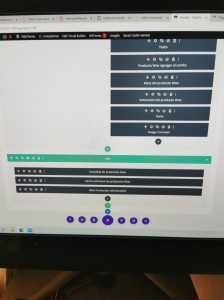

@karen me he metido en productos, solo tengo tres de prueba, me he metido en el de chenilla, de la categoría de telas de chenilla, para que me salga el divi builder, pero no me aparecen estos tres apartados últimos, el de productos relacionados, etc. Solo me sale el de la descripción el primero. En cambio si me meto en fundas nórdicas, no me salen los cambios realizados en chenilla y si me salen todos los apartados...
3 filas
 Es que a mi no me sale cuando pincho en productos, todos los productos la posibilidad de habilitar el divi builder, a menos que me meta en uno... Pero luego los cambios no se me aplican en todos los productos... Y encima en la pagina del producto que hice los cambios no se ven los últimos apartados.
