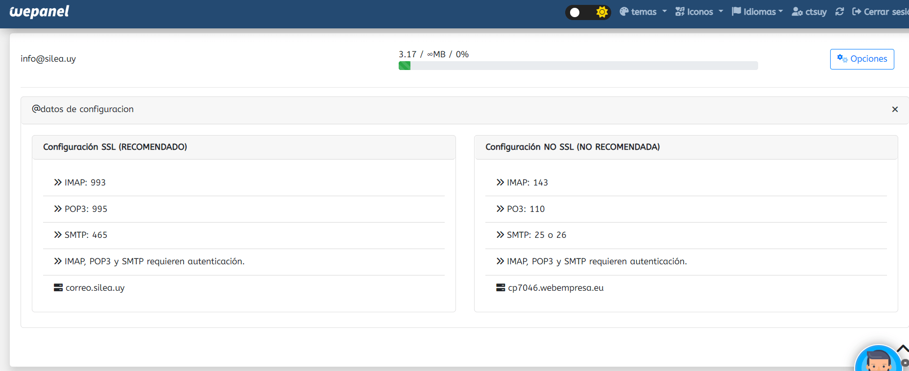

Hola Gerardo,
Gracias por las capturas, por favor valida en lo posible como tienes configurado este correo que utilizas como remitente, recuerda que lo recomendable es que lo hayas creado directamente desde tu panel del servidor.
Para información mas a detalle échale un vistazo a la siguiente lección del curso de Mautic https://www.webempresa.com/university/curso-mautic-gratis/configuraciones-mautic-configuracion-email/

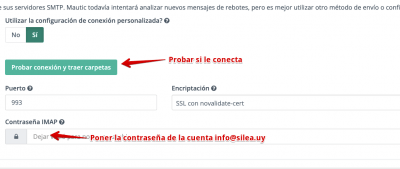

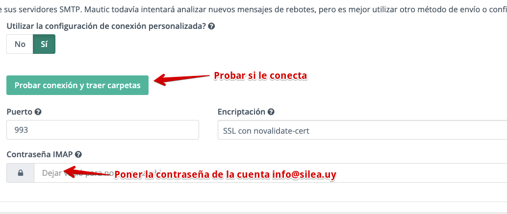

Gracias por la captura, podrías confirmarnos lo siguiente,
Si al dirigirte a las opciones Mautic -> Configuración de correo -> Configuración de bandeja de entrada monitoreada
Al colocar la contraseña para el buzón info@silea.uy y al hacer clic en botón verde “Probar conexión y traer carpetas” que te arroja el sistema? da error?
Si es así por favor compártenos captura de ese caso
Respondido : 10/06/2022 1:35 am
Respuestas: 57
Perdón, ahí nunca puse contraseña, ¿cuál debería ingresar?
De todas forma te adjunto, captura de pantalla (sin haber ingresado la contraseña)
Respondido : 10/06/2022 1:55 am
Respuestas: 6937
Que tal Gerardo,
Alli debes colocar la contraseña que corresponde al correo electrónico con el que estas configurando los envíos, recuerda que nos lo has mostrado en una captura anterior
Intenta por favor y de dar error nos remites la captura

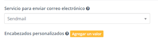

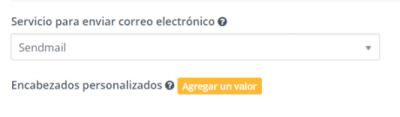

Vamos a repasar para aclarar el proceso
-Primero que nada has mencionado en mensajes anteriores que has probado como servicio de envio Sendgrid, debemos es utilizar Sendmail
-Seguido de esto por favor al colocar las credenciales del correo que estas utilizando para la configuración haz clic en el botón indicado para validar que te arroje un enunciado de exitoso

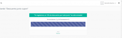

Bien, realice todo lo que me indicaste.

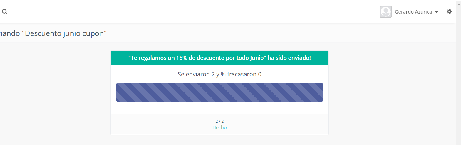

Envíe el correo a dos contactos (Ambos correos son mios)  pero la cuestión es que el mail no llego a ninguno, pese a que Mautic me lo marca como "enviados"
Captura de pantalla enviado falso
En cuanto a lo que me consultas; arme el correo desde "canales" y luego "Correo Electrónico"
