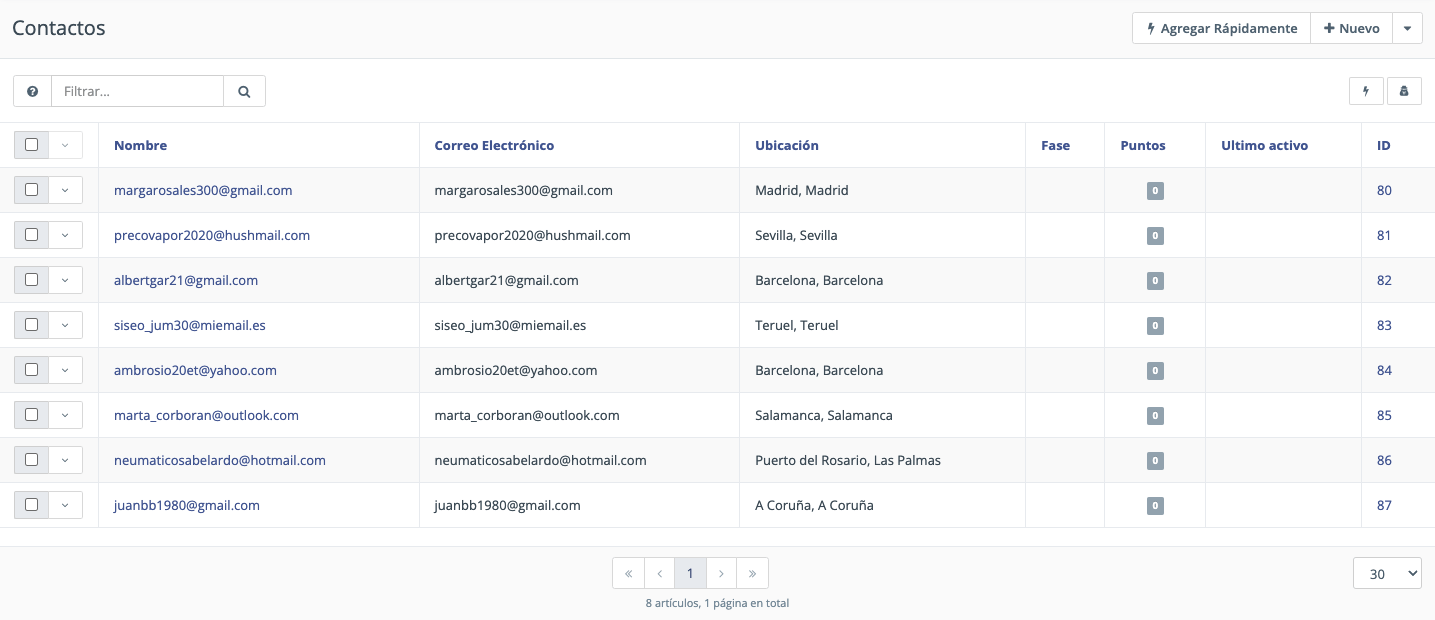

Importe mis contactos a Mautic.
El problema es que al intentar enviar un correo electrónico a todos mis contactos, no se como hacerlo, es decir; pude diseñar la plantilla, lo que no puedo es agregar los contactos. Me aparece la opción de "segmentos" pero tampoco se como armar al segmento con los contactos importados.

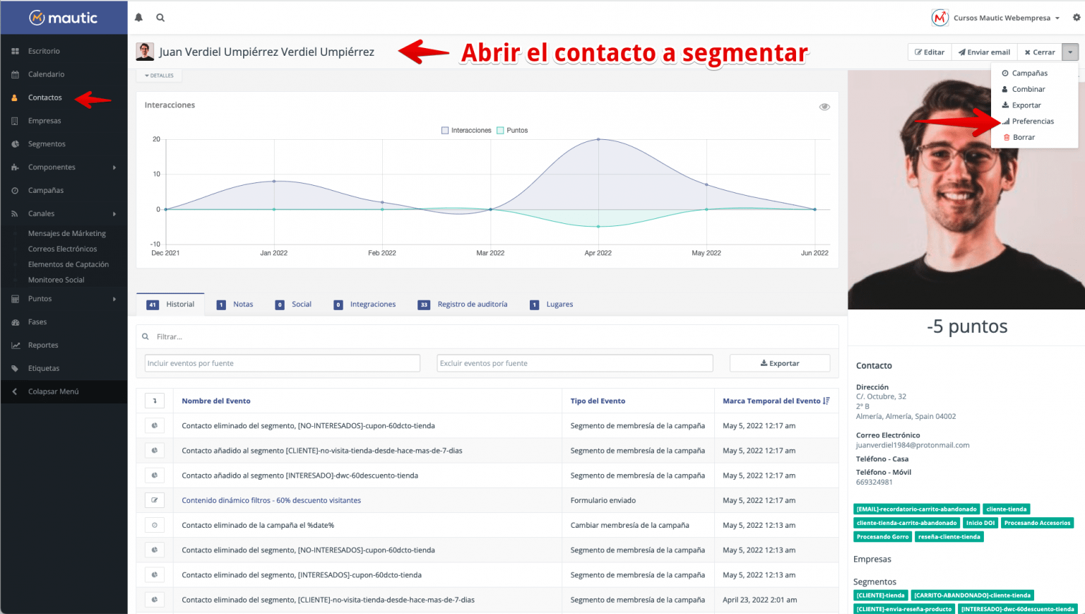

Para realizarlo abre la página del contacto a segmentar en Mautic desde Contactos.
En la página de contactos puedes hacer clic en el nombre del contacto que deseas añadir a segmentos previamente creados.
Al hacer clic en el nombre del contacto se abrirá una página separada para ese contacto.
No hagas clic en el botón de «Editar», sólo en el nombre del contacto.

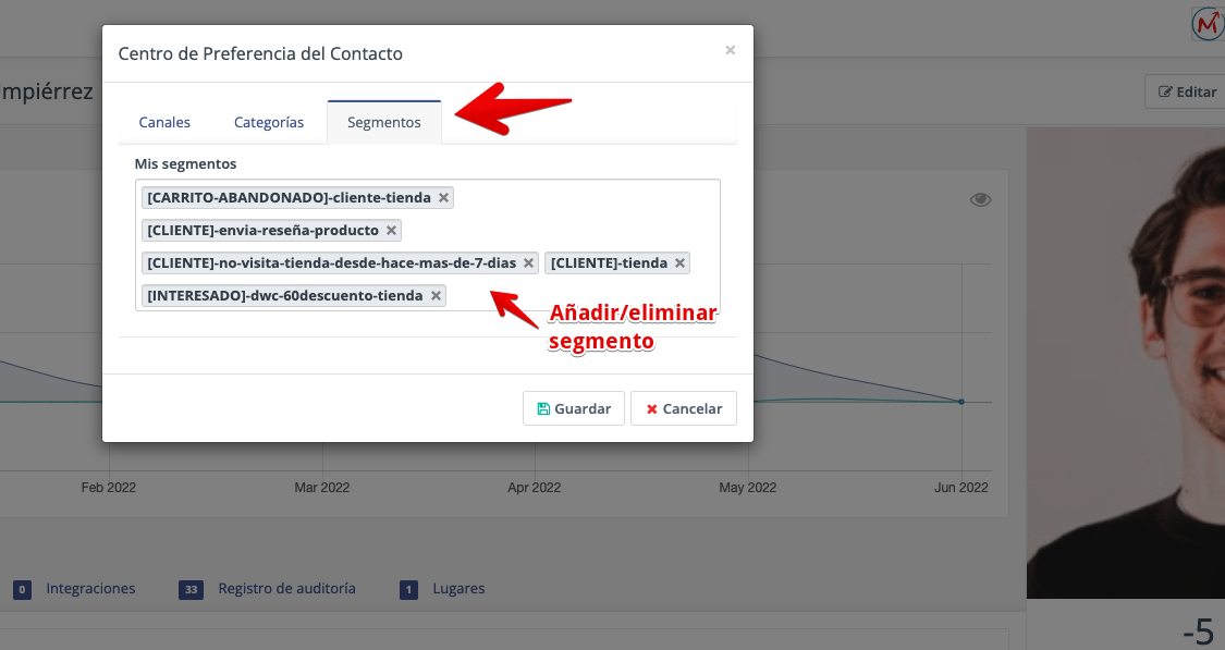

Abre el contacto y haz clic en la opción de «Preferencias» desde el botón de la flecha superior derecha.
En la ventana modal que se abre «Centro de Preferencias del Contacto», haz clic en la última pestaña «Segmentos» y escribe el segmento en el que deseas añadir este contacto.
Puedes utilizar esta opción para añadir o eliminar varios segmentos.

- ¿Cuál es la forma correcta de segmentar Contactos importados?
La forma adecuada de segmentar Contactos importados es asignarles un segmento cuando se les va a Importar a Mautic por medio de archivos CSV, ya que la herramienta dispone de una opción que permite esto mismo para aplicarlo de forma masiva a todos los contactos importados.

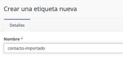

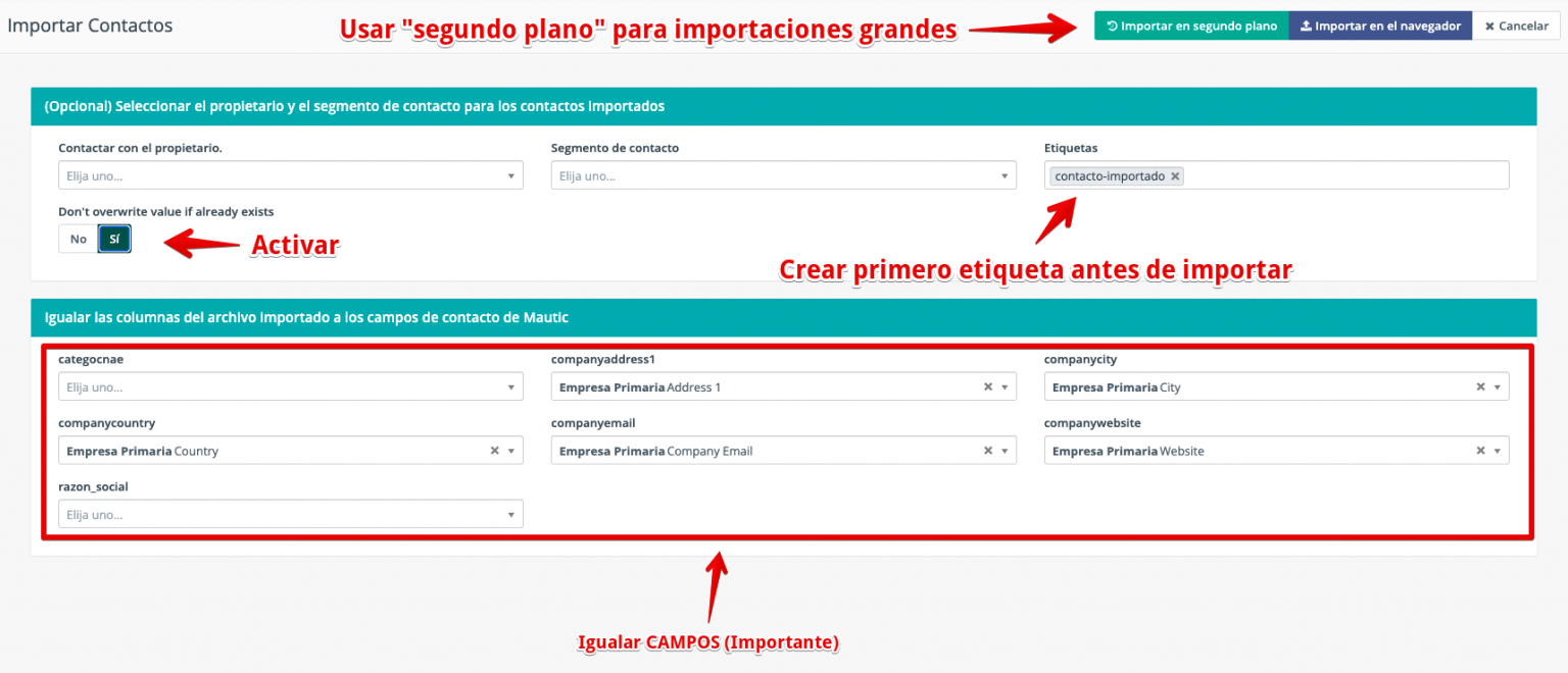

Ir a Etiquetas > Nueva
Crear una etiqueta «contacto-importado» o similar para luego etiquetar en el proceso de importación.

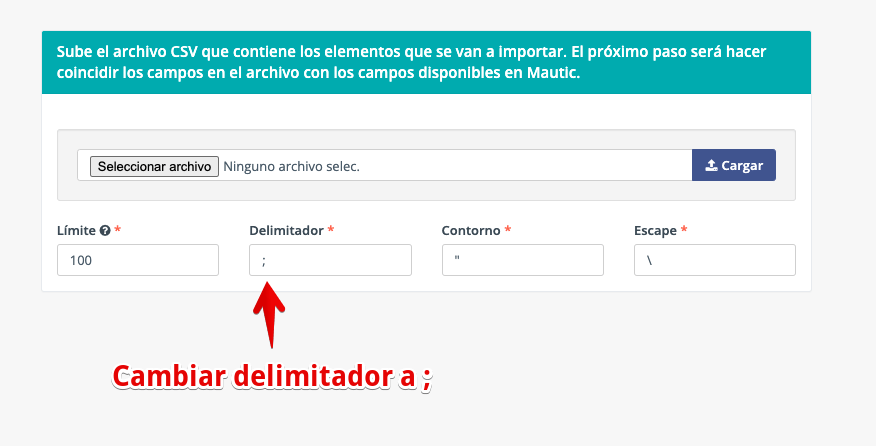

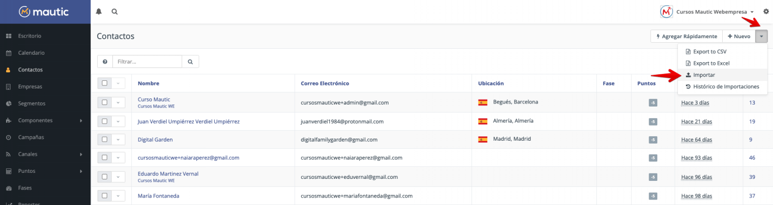

Una vez seleccionado el archivo CSV debidamente formateado hay que cargarlo desde la opción Contactos > Importar y hacer clic en «Cargar».
Es importante seleccionar el delimitador correcto, ya sea , (coma) o ; (punto y coma) para que los campos carguen delimitados (separados) de forma correcta y no devuelva error.
En la siguiente pantalla hay que igualar los campos establecidos en el archivo CSV con los campos que permite Mautic, de lo contrario los campos no se correlacionarán con los correctos y si se completa la importación los contactos no mostrarán datos esenciales como el «email» u otros.
Activar la opción de NO sobrescribir contactos ya existentes.

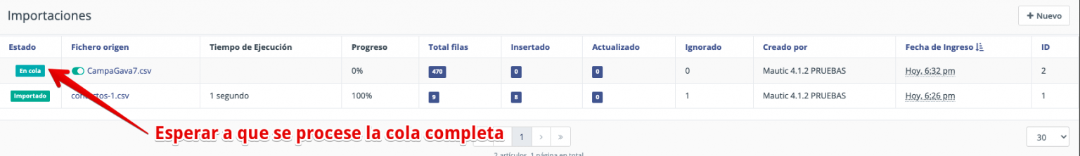

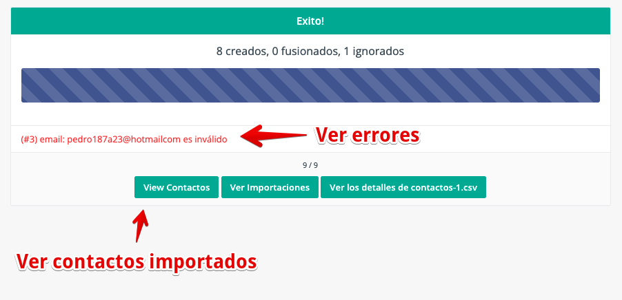

En importaciones de muchos contactos hay que esperar a que se procese toda la cola de importación, la cual puede tardar en función del número de contactos en proceso de importación.
Si la importación se ha realizado de forma correcta, aunque esta contenta errores en algunos de los datos importados, se mostrará el resultado y los datos que por alguna razón no pudieron ser importados.

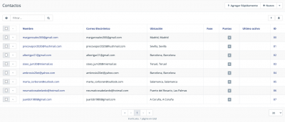

Una vez se completa la importación hay que ir a Contactos y verificar si esta se ha realizado con normalidad.

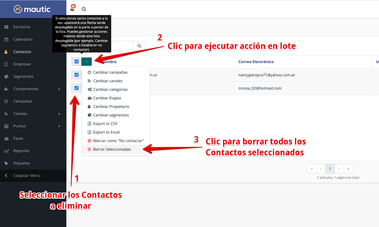

No importar nuevamente la lista, es mejor eliminar los contactos importados y comenzar de nuevo.
Los Contactos a eliminar antes de volver a lanzar la misma Importación (con el mismo archivo CSV) hay que eliminarlos manualmente «en lote» seleccionándolos previamente.
