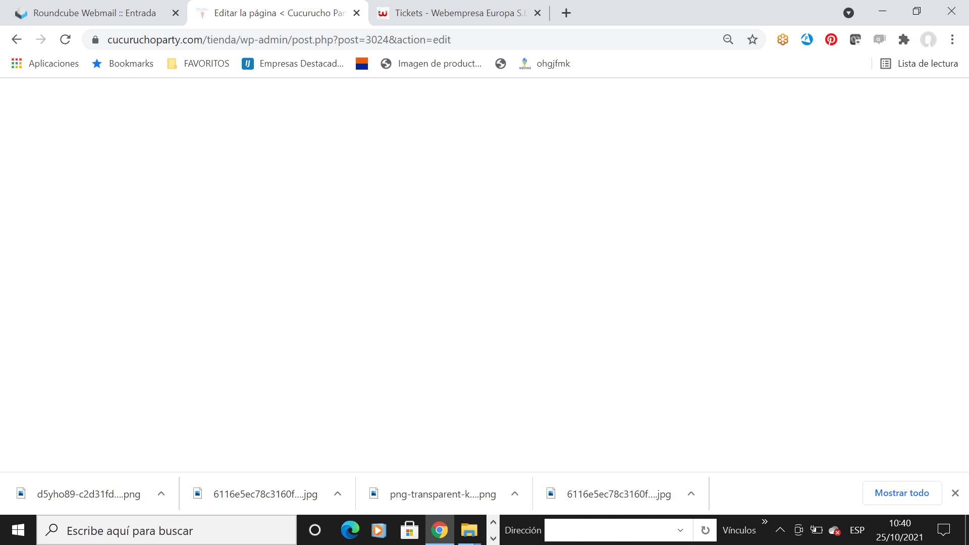

Buenos días, no puedo hacer ningún cambio en las páginas o apariencia de mi pack tienda.

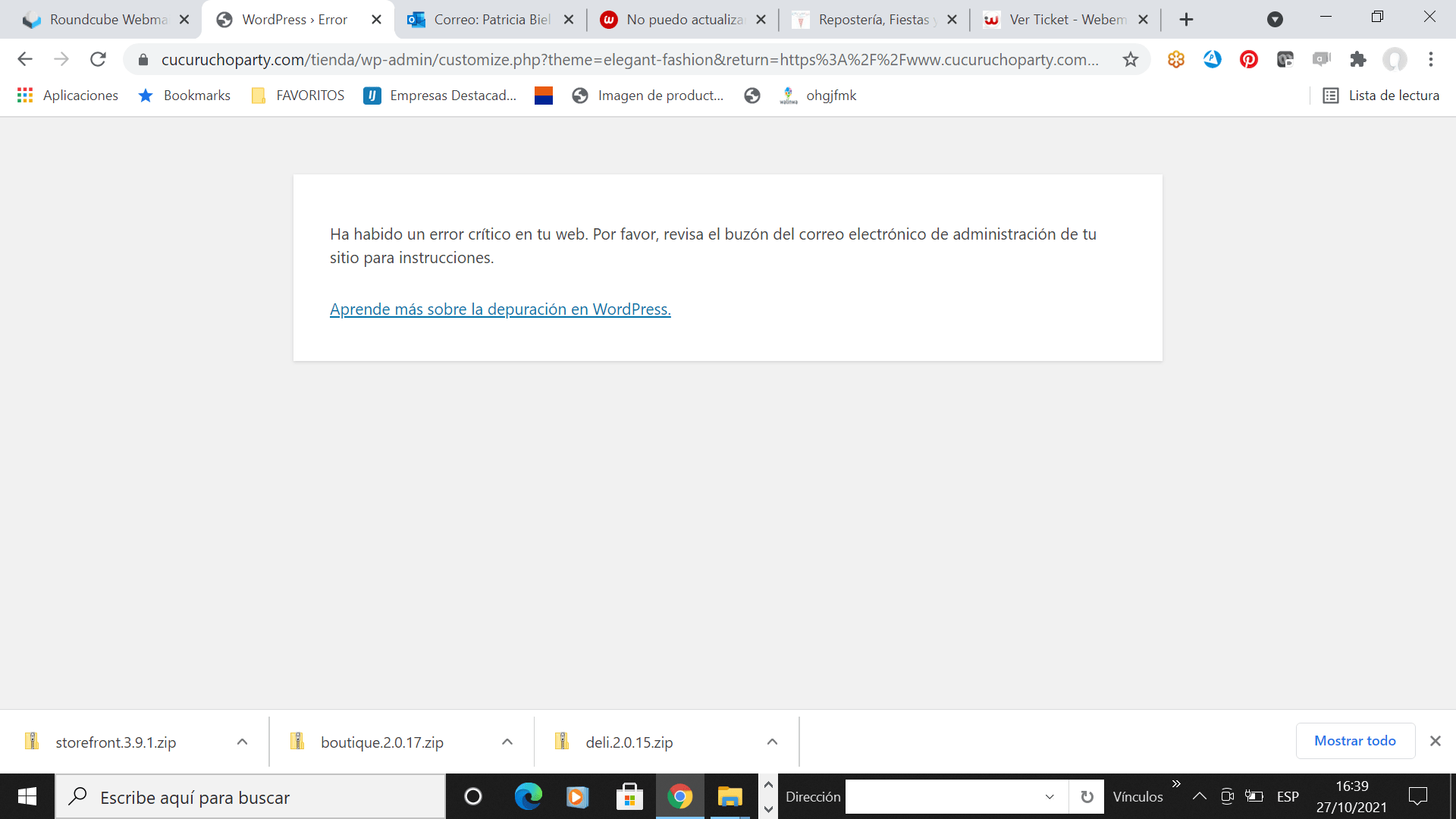

Llevo muchos años con la misma plantilla cuando compré el pack tienda con vosotros hace años (HELENA). En soporte me han indicado que habéis desactivado de vuestros servidores esas plantillas porque quedaron obsoletas por lo que entiendo que ese es el problema por el que no puedo hacer los cambios. Pero tampoco me deja cambiar a otro tema (adjunto captura de lo que me sale al intentarlo)
al dar vistaprevia tema
NO PUEDO ACTUALIZAR NINGUNA PAGINA WORDPRESS

Hola Patricia.
El problema parece ser que esta en el plugin " RokCommon Library "
Prueba a desactivar el plugin y revisa sí puede editar y cambiar de plantilla.
Respondido : 27/10/2021 2:23 pm
Respuestas: 155
Muchas gracias! Efectivamente, al desactivar el plugin RokCommon Library " he podido actualizar las páginas de la web.

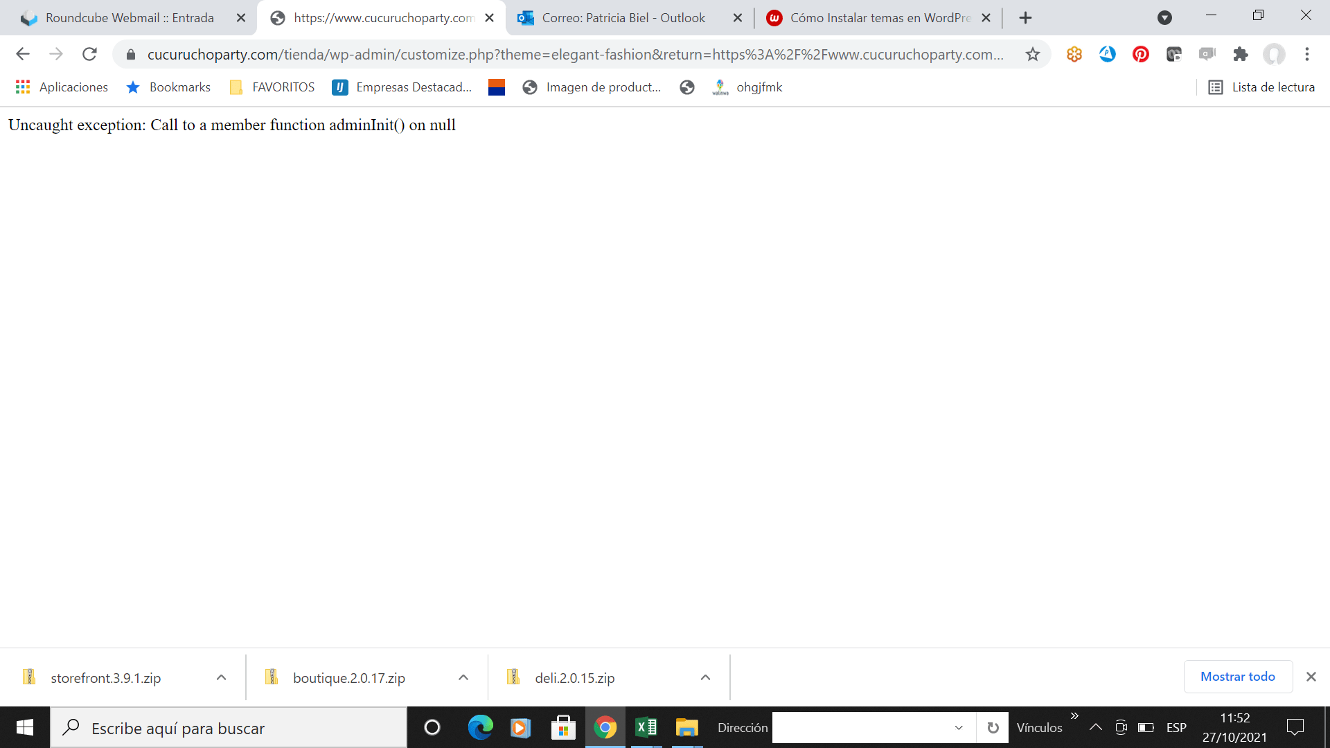

Lo que sigo sin poder es cambiar de plantilla. Te adjunto el mensaje "error critico web" que me sale al intentar cambiar de plantilla
error critico web

Hola Patricia.
Es por el plugin " Gantry 4 Framework " el problema es que este plugin es necesario para la plantilla que estas utilizando y ese plugin no se actualiza desde hace mucho tiempo ya que cambiaron de version " Gantry 5 " y no son compatibles.
Yo me plantearía cambiar de plantilla.

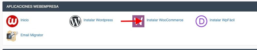

.- Accede a tu cuenta de cPanel y selecciona " Instalar WooCommerce "
screenshot cp91.webempresa.eu 2083 2021.10.27 16 54 28
.- Seleccionas el dominio y en ruta añades " new " ( puedes poner el nombre que quieras )
.- Instala la aplicación y uan vez termine podrás acceder a la nueva instalación desde tu_dominio.xxx/new

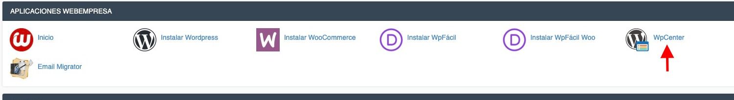

Puedes desactivar la plantilla que tienes ahora desde tu cuenta de cPanel -> WPCenter:
screenshot cp91.webempresa.eu 2083 2021.10.27 17 28 58 (1)
Pero lo mejor, si quieres seguir con la instalación que tienes ahora y realizar pruebas, es que clones la web y realices las pruebas en ese clon:
-> https://guias.webempresa.com/preguntas-frecuentes/wpcenter/#clonar
