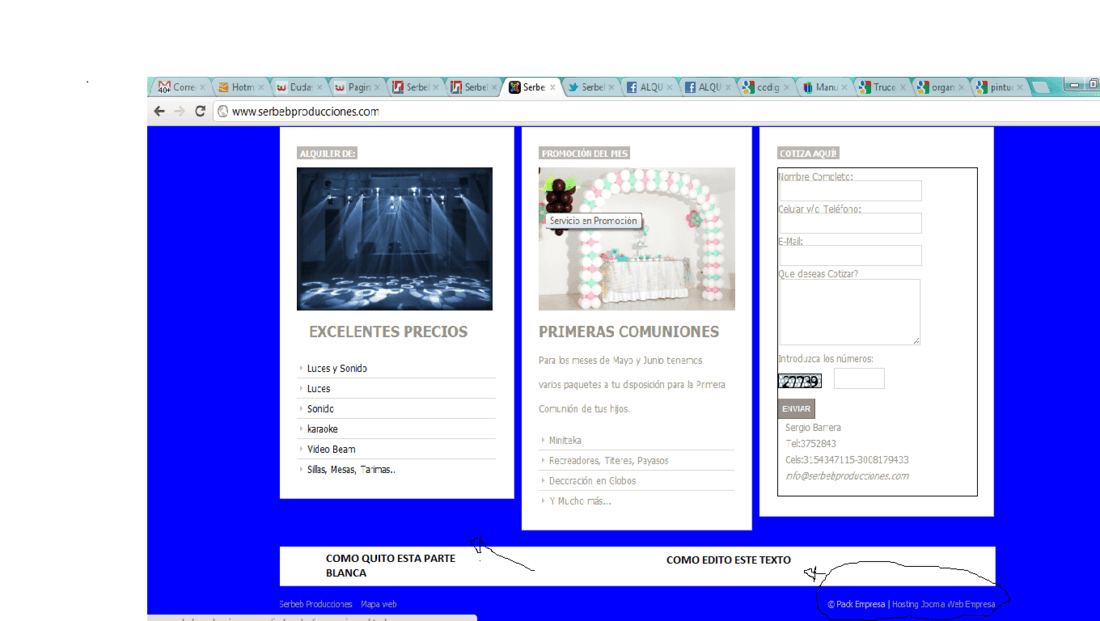

Hola quiero saber como hacer estos cambios:
Quitar la parte blanca
Quitar © Pack Empresa | Hosting Joomla Web Empresa en la parte de abajo
Los tres módulos del mismo tamaño, donde se configura el tamaño?

Hola Sergio,
Los 3 módulos que indicas solo podrás ajustarlos verticalmente al mismo tamaño a base de incorporar contenidos en ambos 3 que sean similares y se ajusten de forma que los contenidos de uno no sean mayores que los del siguiente para que este no se amplíe verticalmente de forma automática.
No se les puede imponer un tamaño vertical fijo.

Gracias Luis
Y como quito la parte blanca?
y como edito © Pack Empresa | Hosting Joomla Web Empresa en la parte de abajo?

Hola Sergio Barrera,
Debes editar, previa copia de seguridad, el archivo /language/es-ES/es-ES.mod_footer.ini y localizar la entrada:
FOOTER_LINE2=Pack creado por Joomla! Spanish 2010 - Patrocinado por Web Empresa
Joomla! es un software libre publicado bajo la licencia GNU/GPL.
Es posible que esta línea la tengas que localizar también en administrator/language/es-ES/es-ES.mod_footer.ini
