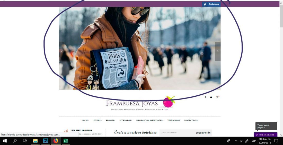

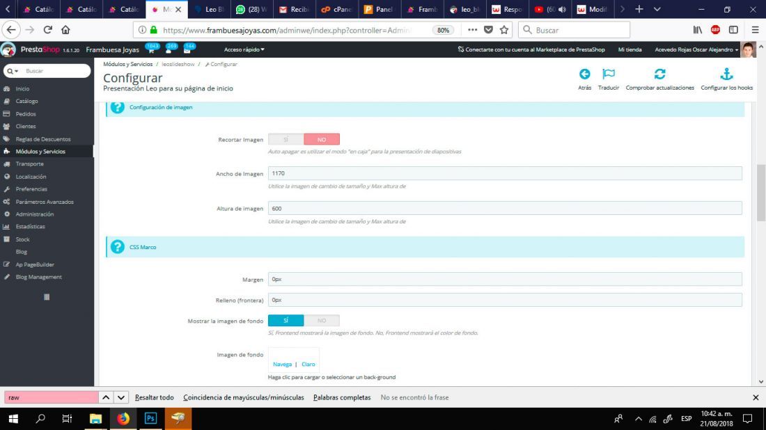

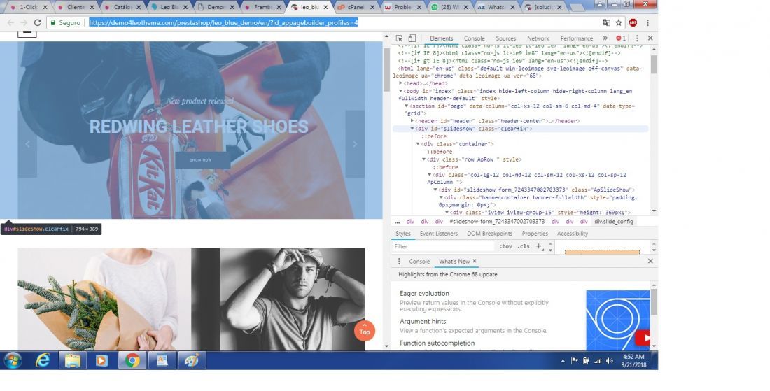

Hice lo que me sugeriste y me doy cuenta de que por alguna razón (creo yo) se modifico el tamaño del SLIDESHOW, te dejo el enlace de la plantilla:
https://demo4leotheme.com/prestashop/leo_blue_demo/en/?id_appagebuilder_profiles=4
Como veras en la imágenes, el tamaño de los Slide es diferente, en la mía tengo: 794x1
creería que es esa la razon.
Donde podría modificar este aspecto? 🙂
Respondido : 21/08/2018 11:55 am

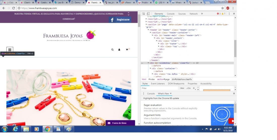

si reviso el codigo con el inspector del navegador veo que carga la función del slider pero carga sin ningún slider.

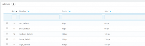

creo que utilizas una plantilla de leo y este suele tener su propio modulo de slider, no se si dentro del modulo puedes cambiar el tamaño de las imágenes.
Otra opción seria dentro de las propiedades de las imágenes preferencias -> imágenes
Una cosa que puedes probar es a editar el modulo del slider y volver a subir las imágenes.

Y noto lo que dices, aparace el SLIDE pero no carga nada......
Respondido : 21/08/2018 5:47 pm

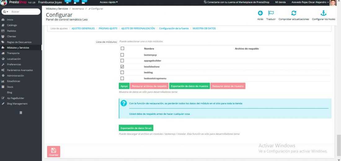

Adjunto un pantallazo en donde dice que la seguridad SE VE COMPROMETIDA pues algunas imagenes podrian no SER SEGURAS.... :blink:
Adjunto otra imagen que permite restaurar el modulo ( al parecer) pero no se que consecuencias tenga....

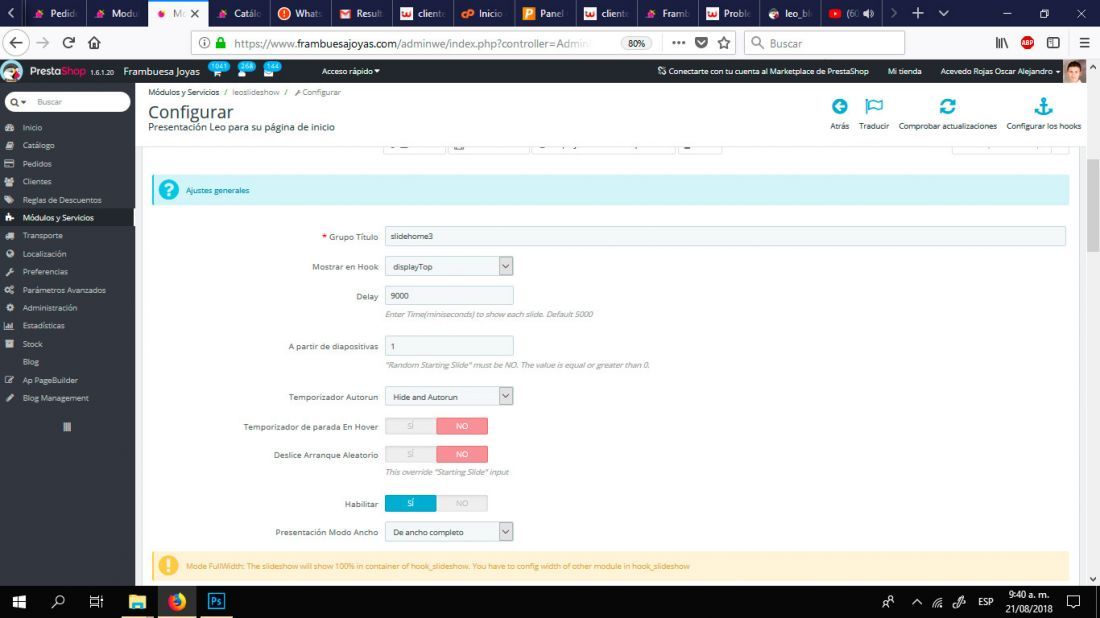

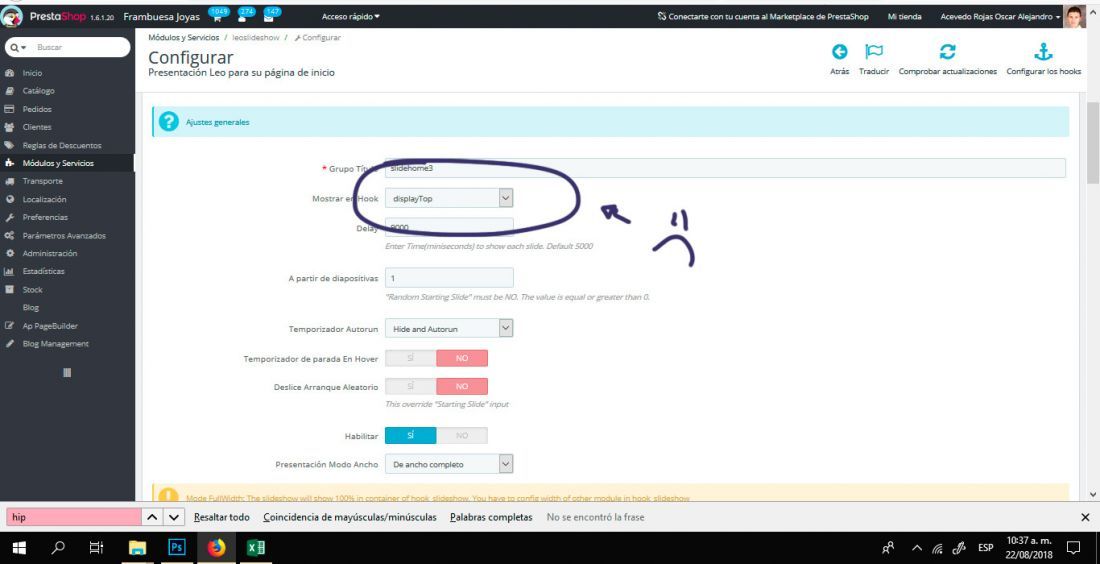

Cabe destacar que el unico momento en que se puede VER es si cambio la posicion y coloco el modulo en :
DISPLAYTOP
Pero por supuesto esa no es su posicion
Si cambio a otra posicion el modulo se hace invisible. 🙁
Respondido : 22/08/2018 5:40 pm

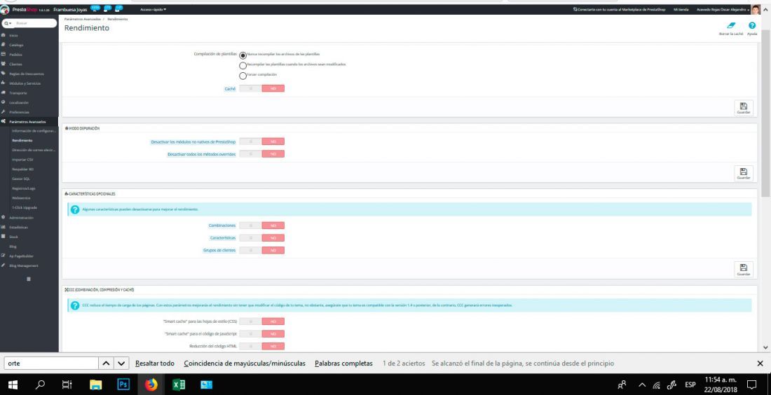

Te sugiero desactivar todos los parámtros de optimización desde : Parámetros avanzados > Rendimiento, desactiva los parámetros CCC, desactiva también la cache, luego verifica también si tienes algún módulo de optimización adicional y desactívalo.
Con toda la optimizaicón desactivada verifica nuevamente.
Respondido : 22/08/2018 6:10 pm

Actualmente veo tu código fuente HTML aún comprimido, lo puedes comprobar viendo la siguiente url:
Tendrías que asegurarte primero que las configuraciones de optimización tengan efecto al estar desactivadas, envíanos una captura de pantalla de cómo tienes configuradas estas opciones de Parámetros Avanzados > Rendimiento.
Es posible también que tengas alguna configuración de optimización a nivel de tu theme, tendrías que revisar esto.
Respondido : 22/08/2018 6:50 pm
oscar alejandro
Respuestas: 138
Claro que si Jhon!!!
Te adjunto el pantallazo.... te quedaria muy agradecido por lo que me puedas ayudar...
Muchas gracias!!!!!!
Respondido : 22/08/2018 6:56 pm

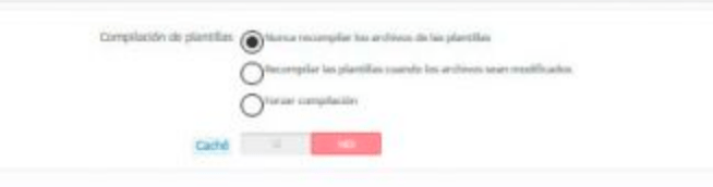

Parece todo correcto, sólo habría que marcar la tercera opción de la primera sección, la opción de forzar recompilación (ver imagen)
Me parecer my raro que te este comprimiendo código, tal vez tengas algunas opciones de optimización a nivel de configuración de tu theme, revisa las configuraciones de tu theme. Otra opción es cambiar temporalmente de theme y ver el código fuente a ver si sucede lo mismo.
Respondido : 22/08/2018 9:20 pm
