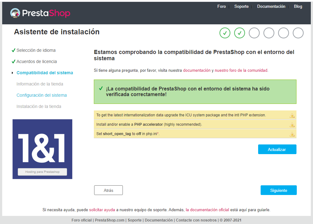

He cambiado de navegador para realizar la instalación por enésima vez y me aparecen los siguientes warnings (captura adjunta):
  • To get the latest internationalization data upgrade the ICU system package and the intl PHP extension.
  • Install and/or enable a PHP accelerator (highly recommended).
  • Set short_open_tag to off in php.ini*.
No encuentro en cPanel ninguna manera de activar estas extensiones o editar manualmente el fichero php.ini

@bruno-vichetti no hay manera, aun a pesar de ser solo warnings... siempre queda en blanco. Y no puedo corregir los warnings.

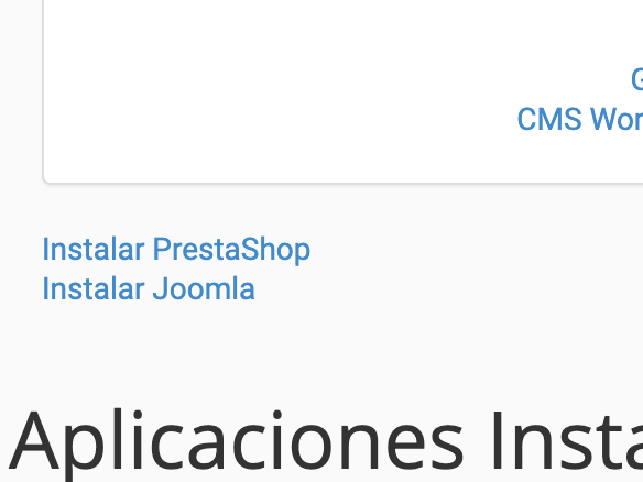

Prueba instalar PrestaShop desde el Cpanel de tu cuenta de hosting y verifica si te sucede lo mismo, es decir a través de tu panel tienes un autoinstalador.
Ubica en la sección "Aplicaciones > Inicio", un enlace similar a lo que se muestra en la siguiente imagen:
Captura de Pantalla 2021 06 25 a la(s) 11.17.50
Usa la opción de instalar PrestaShop, revisa la siguiente guia:
https://guias.webempresa.com/preguntas-frecuentes/instalar-una-web-wordpress-joomla-o-prestashop-con-los-instaladores-de-webempresa/#prestashop
