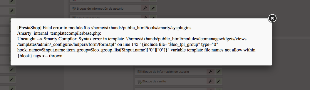

Acabo de actualizar Prestashop a 1.6.1.0 y tengo algunos problemillas en los cuales espero me puedan ayudar. Los pongo juntos porque presumo que son del mismo bando
a) Los componentes del menu superior "mi menu" y el cambio de moneda no estan activos
b) aparece sólo el título del bloque facebook (ubicado abajo de la página de inicio)
He intentado lo siguiente: reconfigurar, resetear y desinstalar y volver a instalar los módulos.
Limpié los caches
Spephan hizo su trabajo
Todo parece estar bien pero en Leo position widget sale un Warning de Fatal error, adjunto toma de pantalla, también desconozco si eso tiene algo que ver con los errores que mencioné
Espero haberme explicado con claridad y sus consejos
