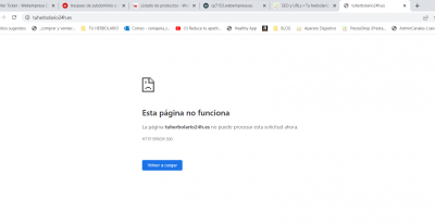

Respuestas: 79
Acabo de volver a cambiar la url y la ssl de prestashop y deja de funcionar.
Adjunto el proceso en imágenes.
Además, si revisas hacia donde apunta tuherbolario24h.es desde la pagina de webempresa:
https://cp7153.webempresa.eu:2443/domains/management
después de cambiar la url en prestashop deja de funcionar.
cambio url
error despues de cambiar la url de prestashop y pulsar en ver mi tienda
ipn y hora
error desde la web de webempresa para ver donde apunta .es
Respondido : 29/04/2023 3:24 pm

Respuestas: 42241
Hola Sandro.
El error 500 es por el modulo psx marketing with google.
Hemos renombrado el modulo y vemos que ya esta cargando:
-> tuherbolario24h.es
Nota: no tienes espacio en el disco, tendras que eliminar cosas ya que si no puedes tener problema a la hora que hagan compras y enviar o recibir correos.
