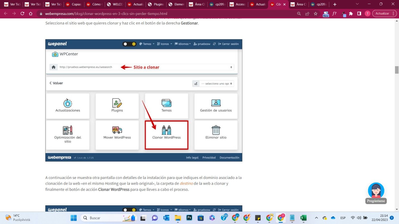

He hecho una descarga de la web en mi computadora que pesa 225 MB. Entonces cual seria el proceso para usar esta copia, de ir mal la actualización de la web?
Por otro lado el proceso de clonancion de la web:
- La guía de como realizar la clonancion a como esta ahora el proceso se ven diferentes. Ojala pudierana actualizr ese proceso para no perderse en el camino.
como se si debo seleccionar url, titulo, ruta, tambien esta el numero de items por pagina , como se cuanto debo seleccionar ?
- No se si la clonancion la debo ser dentro de algun sub dominio ? para eso debo crear algun subdominio?
o dentro de mi dominio de alfaseoweb ?
- como se cual es la ruta que debo elegir ?
aqui una imagen de como se ve en la guia y como lo veo yo en mi panel de control.
WhatsApp Image 2023 04 22 at 21.01.57
WhatsApp Image 2023 04 22 at 21.14.53

Hola Tony,
En este caso lo mejor es crear un subdominio, de esta forma este sitio web clonado se crea en una carpeta totalmente independiente de tu sitio web. Te comparto la siguiente guía donde indica como crear un subdominio → https://guias.webempresa.com/preguntas-frecuentes/crear-un-subdominio/
Sobre lo que debes seleccionar en este caso solo debes ingresar en tu página actual seleccionándola
Esto te llevará a todas las opciones de tu sitio web incluida clonar WordPress
Una vez selecciones esta opción solo debes asegurarte de seleccionar el subdominio que se cree como la URL de destino para tu clon
Verifica esto y nos comentas como va todo
