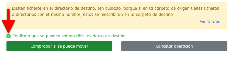

@pepesoler Hola de nuevo, aun sigo con mi proceso de pasar la página de dominio temporal al dominio que quiero conservar, pero al momento de hacerlo me hizo una pregunta que no quise actuar ya que no tengo conocimiento de ello y no quiero cometer error, y mucho mas porque no quiero nada de la página vieja a la nueva con la quiero que me quede el dominio.
Me salió el mensaje: Existen ficheros en el directorio de destino, ten cuidado, porque si en la carpeta de origen tienes ficheros o directorios con el mismo nombre, estos se reescribirán en la carpeta de destino
No entiendo esa parte y por eso no seguí, al mismo tiempo le di VER FICHEROS y me muestra plugins y cosas que tengo en la pagina vieja que no quisiera que quedara nada en la nueva, que debo hacer en este caso?
Otra pregunta es: cuando ya entienda y de solución a lo anterior, el wordpress viejo quedaría instalado en el host, ya suelto del dominio, siendo así como hago para borrar todo ese contenido que ya no necesito? Nota: este paso lo daría cuando ya pueda pasar el dominio que tengo en el wordpress que esta funcionando actualmente, al nuevo wordpress que creé.

Hola Hugo.
Si no quieres lo que tienes ahora en el dominio :
.- Accede a tu cuenta de wePanel -> administrador de archivos
.- Accede a la carpeta public_html -> revistaquetal.com
.- Elimina todo lo que tienes dentro de esa carpeta, si quieres tener una copia puedes descargar los archivos a tu equipo y después eliminarlo.
.- Accede a wpCenter y mueve la web, si ves que te indica que hay archivos selecciona la opción " Confirmo que se pueden sobrescribir los datos en destino "
screenshot cp7198.webempresa.eu 2443 2022.12.21 10 21 59
Una vez termine tendrás la web movida al nuevo dominio.
No, el viejo desaparecerá y ya no será accesible.

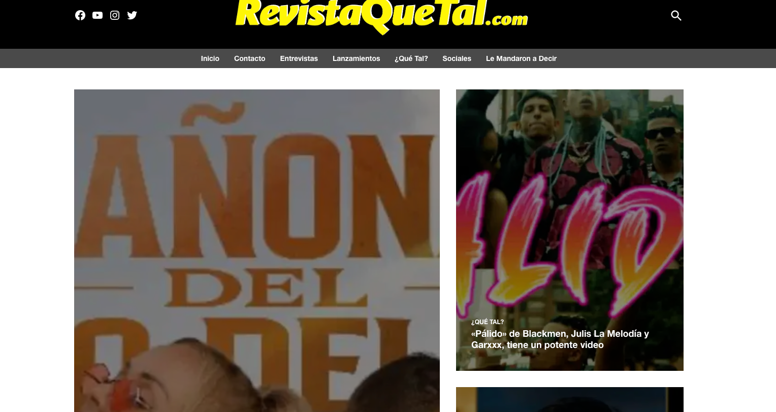

1. ya hice lo de mover la web, pero no se si toma mucho tiempo en que se pueda ver en todos los sistemas web, pues en algunos como Firefox ya puedo verlo, pero en Chrome aun no ni en Safari se deja ver, debo esperar a que se actualice o tal vez hice un error?

Hola Hugo.
No, una vez movida se tiene que ver en cualquier navegador.
La captura que adjunto es de Chrome y veo que está cargando.
screenshot revistaquetal.com 2022.12.22 10 02 32
