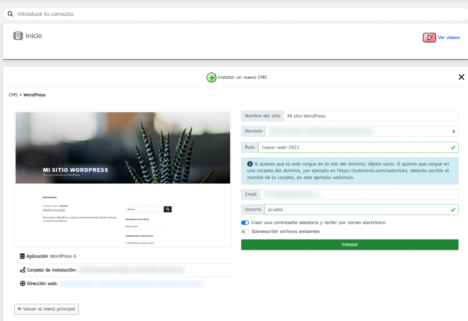

Te lo hemos estado indicando en cada respuesta, igualmente te lo comento paso a paso por si gustas mejor verlo asi.
1) Sigue los pasos de esta guía > https://www.webempresa.com/wordpress/como-instalar-wordpress-tutorial-de-instalacion-en-espanol.html > vas hasta la sección que indica proceso de instalación que tiene un video explicativo
Por si se te dificulta mucho te comparto unas imágenes:

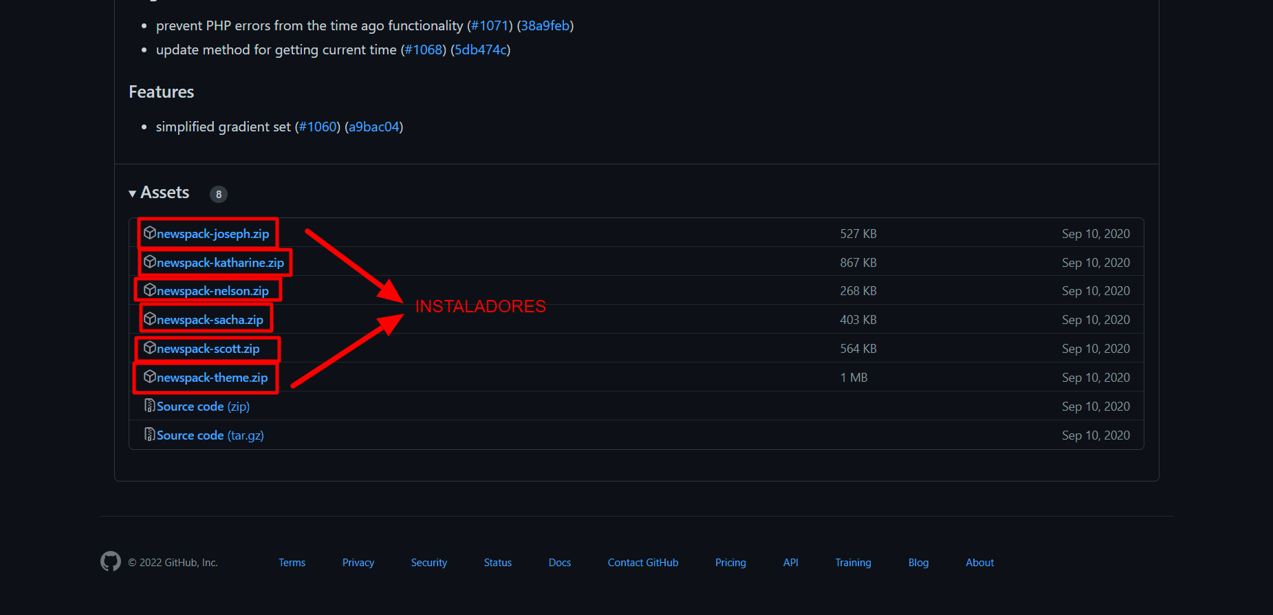

Como puedes ver en la imagen en donde indica ruta, debes escribir algo, por ejemplo nueva-web-2022, para que no se instale en tu web principal.

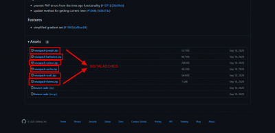

2) Una vez tengas instalado y con acceso al WordPress ingresas a tu apartado de apariencias > temas > añadir nuevo > subir tema:
Aquí es donde vas as subir el archivo que descargues del link que nos compartes > https://github.com/Automattic/newspack-theme/releases/tag/v1.18.0
No conocemos cuál es el tema que quieres así que con el que sea que vas a trabajar lo descargas, es decir, haciendo clic aquí:
Estos los subes con el método anterior explicado en un inicio del punto 2.

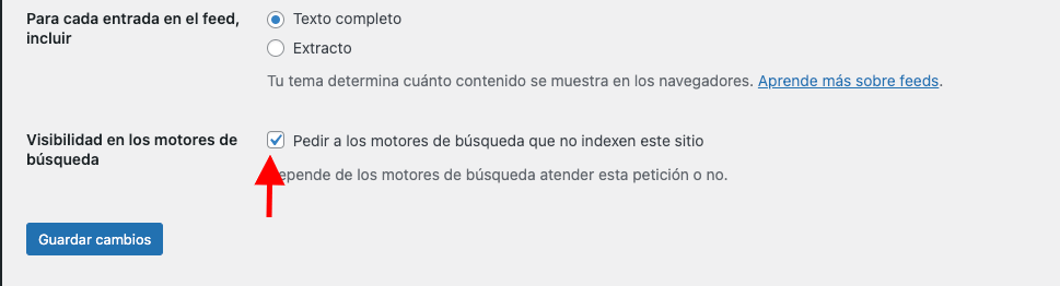

pero al tratarse de un sitio offline que no quiero que los buscadores lo indexen y que no sea visto al publico
.-Accede Ajustes -> Lectura y selecciona la opción " Pedir a los motores de búsqueda que no indexen este sitio "
screenshot joomlero cp7004.webjoomla.es 2022.11.23 10 04 09

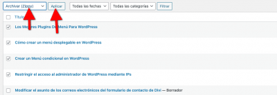

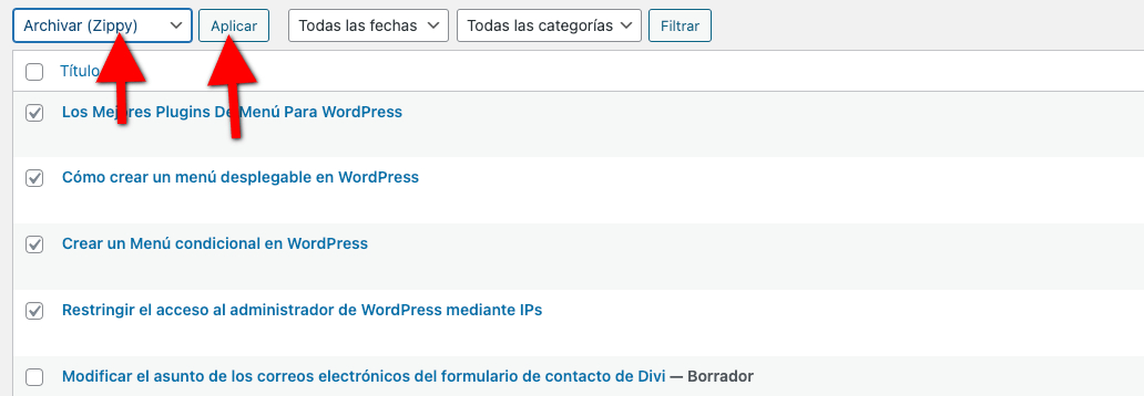

Una vez instalado accede a las entradas y selecciona las entradas que quieres exportar
.- Selecciona Archivar Zippy y pulsa en Aplicar
screenshot joomlero cp7004.webjoomla.es 2022.12.11 10 56 16
Se descargara un archivo zip con las entradas seleccionadas que podrás importar en la nueva instalación, tienes que tener también instalado el plugin en la instalación donde quieres importar el contenido:
