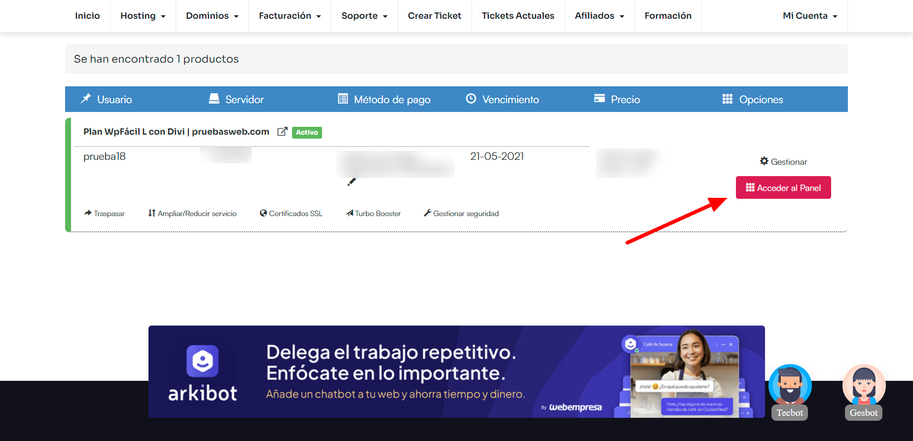

Los datos de acceso a tu wepanel no son los mismos a los de tu panel de administración de WordPress, si no recuerdas la contraseña puedes ingresar desde aqui:
https://clientes.webempresa.com/america/gestion/clientarea.php
Inicia sesión y luego ingresas a tus productos identificado como (Mis productos) luego encontraras este botón:
Al hacer clic en el tendrás acceso a tu panel.

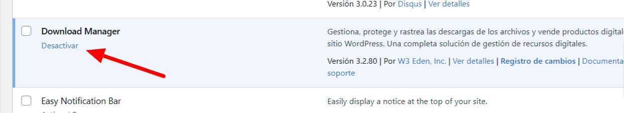

Para desactivar plugins solo tienes que ingresar en el panel de Plugins > plugins instalados. Aqui hacer clic en desactivar:
la captura que te comparto es de un plugin que yo tengo activo en mi sitio pero vas a ver ese mismo botón en el que se llame tidio chat.

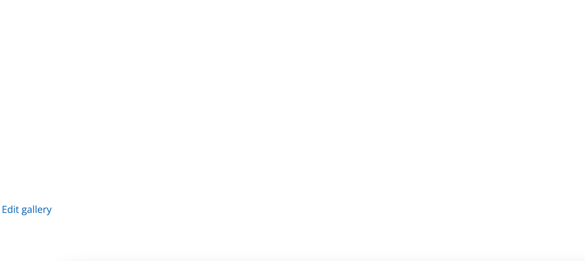

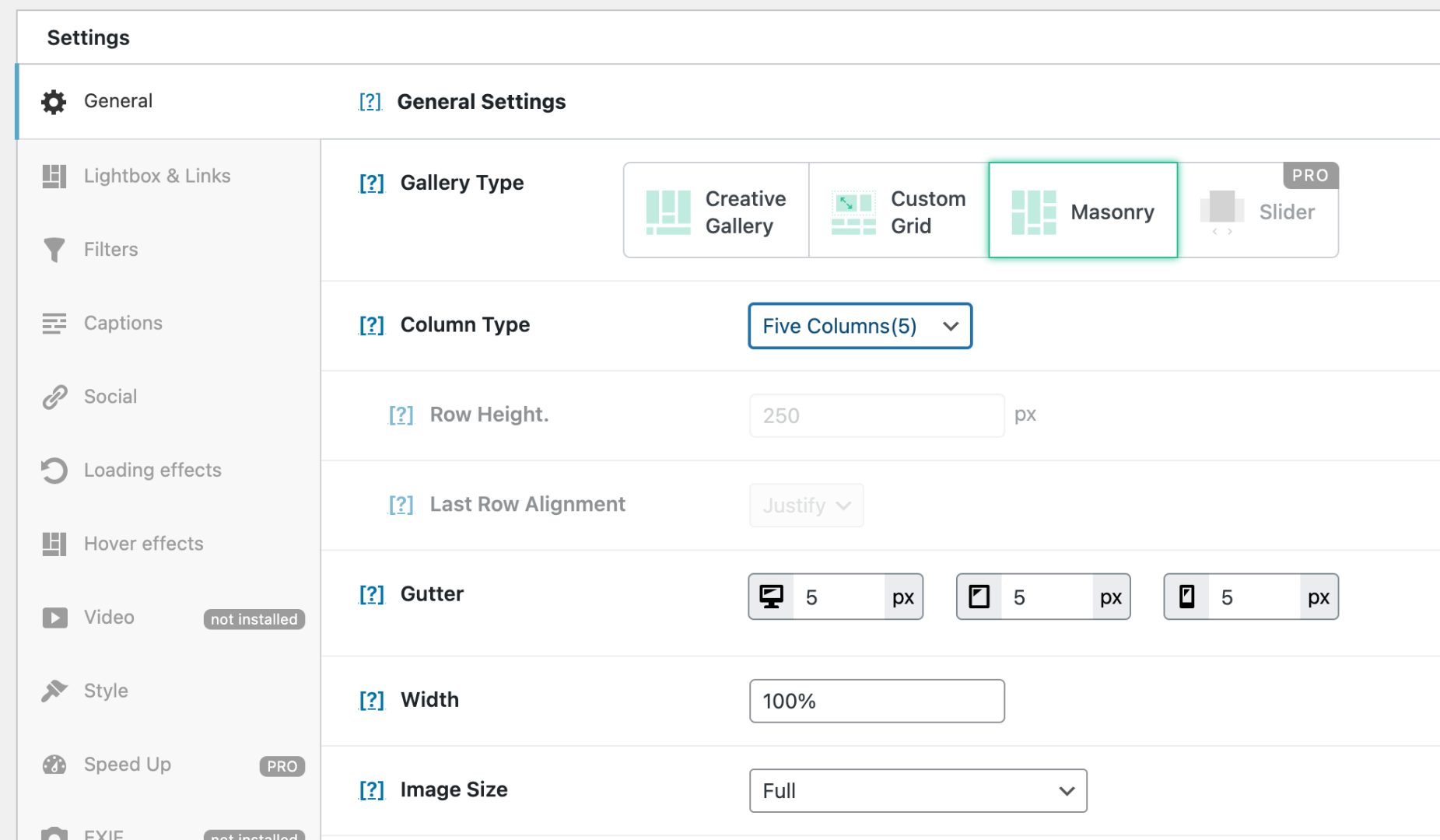

Con respecto a la galería de fotos yo antes tenia una composición que me gustaba bastante para clientes y ahora no sale nada sale en blanco y Edit Gallery ... sabes que puede ser ?
Con esta configuración de fotos sale en blanco...
Muchas gracias !!!

Hace un rato se veían, que hiciste? solo configurar esto que mencionas? es posible que las opciones que estás agregando son parte de la versión PRO, y en este caso al tener la versión 2.3 y tener actualmente una activación para la versión 2.6 es posible que sea por esto.
Como has instalado este plugin pro? trata de volver a descargarlo esta vez actualizado y subirlo a tu sitio:
https://www.webempresa.com/blog/instalar-plugins-en-wordpress.html
También ten en cuenta que es posible que el propio plugin no logre hacer la configuración que estás intentando, si dejas todo en automático se logra ver? puedes enviarnos una captura de la configuración que tienes.

@karen Hola !! Con esta configuración que te paso los pantallazos no sale nada y no pertenece al PRO es como lo tenia antes y ahora no se ve... Masonry y 5 columnas !! solo sale en la opción automatico pero muy pequeño y junto...
No se a lo que te refieres de la versión 2.3 y 2.6 ?
Estos plugin de Modula Pro creo me los descargo el chico que me hizo la web hace ya unos cuantos años no se nada mas...
Muchas gracias !!

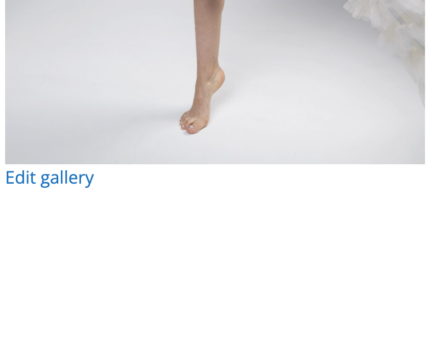

Captura de pantalla 2023 10 07 a las 18.48.29
Y al final de las fotos sale esto edit gallery... que fatal... antes no salía como se podría quitar ?

Verífica desactivar el plugin de modula pro y el plugin de modula speed up, estos son los dos que te muestran que están desactualizados, verifica desactivarlo y ver si se ve esta configuración que buscas.
Respondido : 07/10/2023 5:07 pm
Respuestas: 15

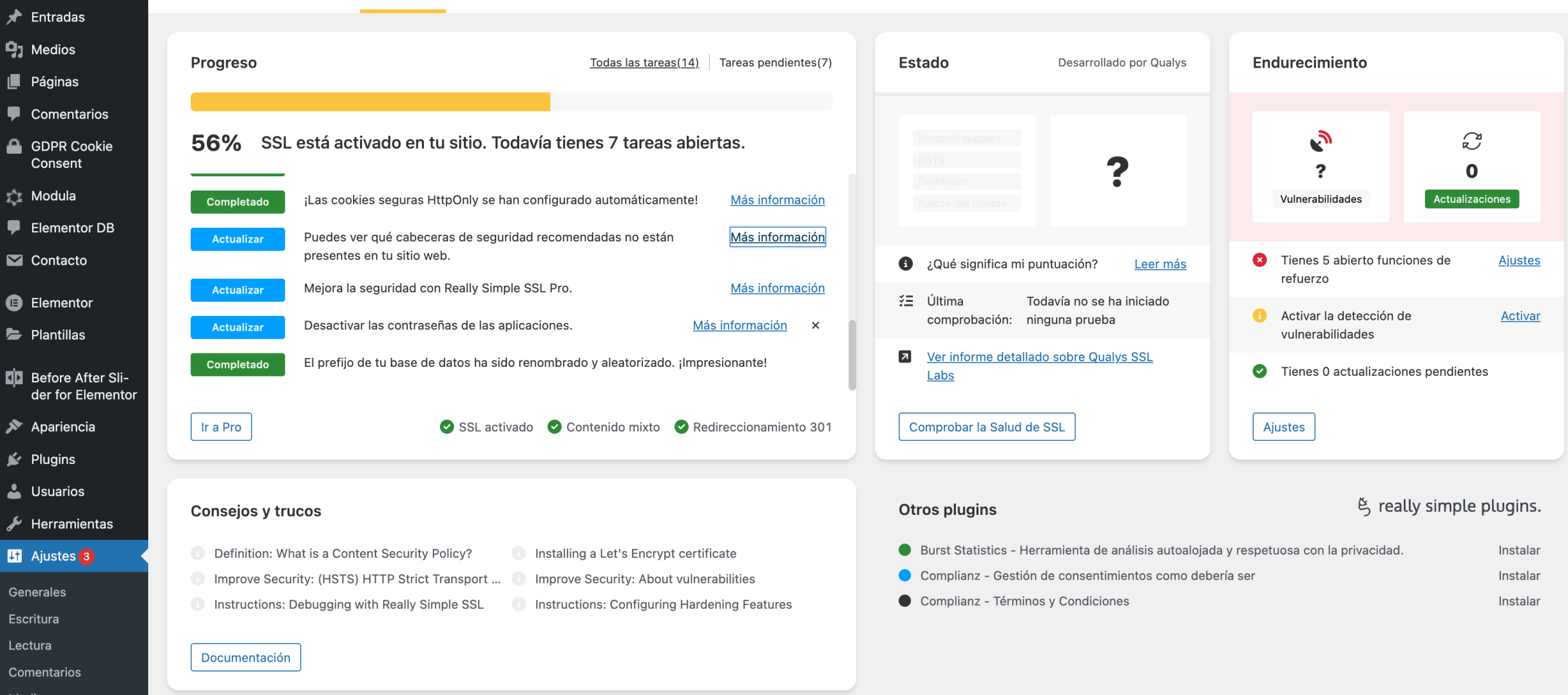

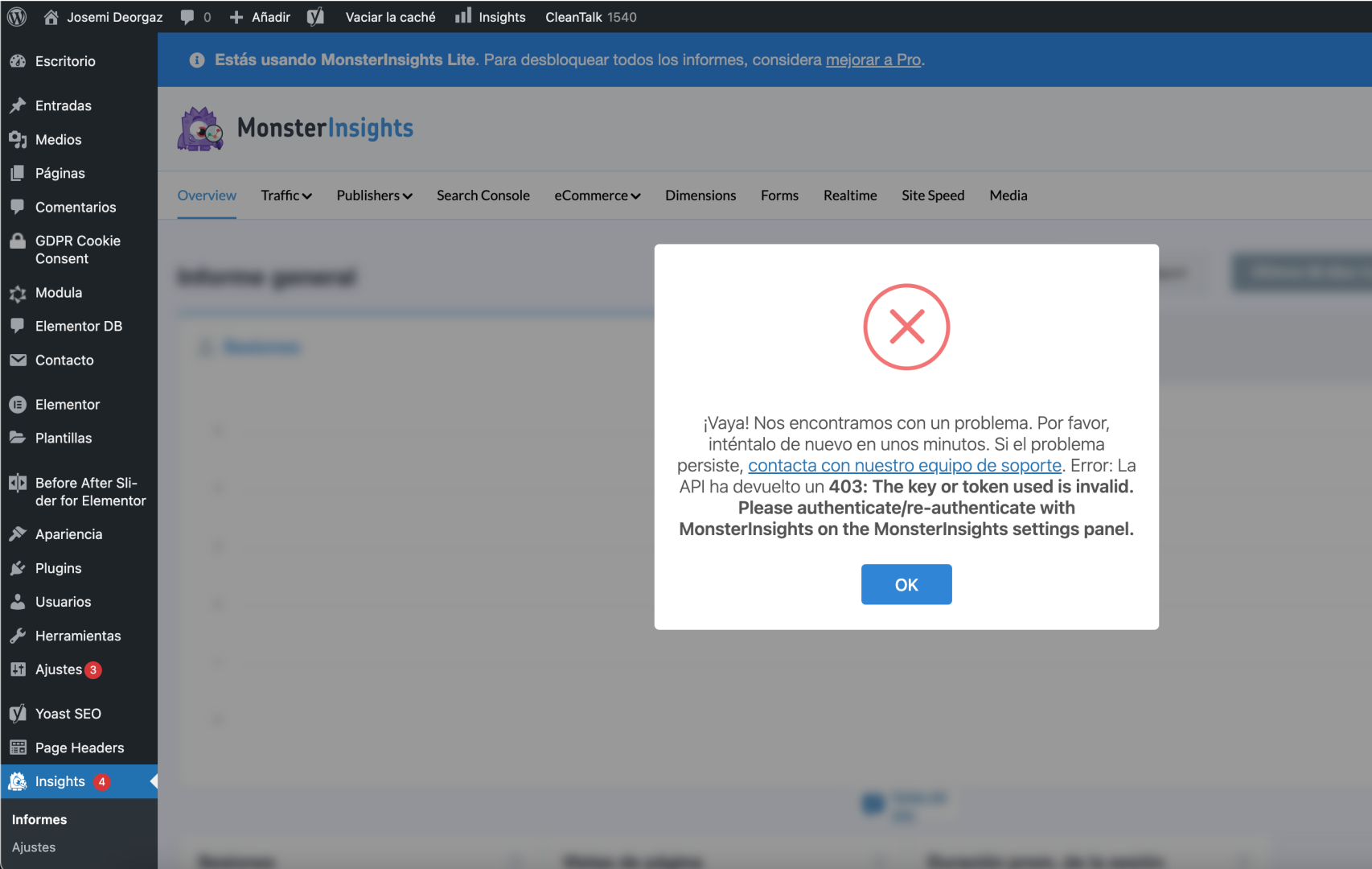

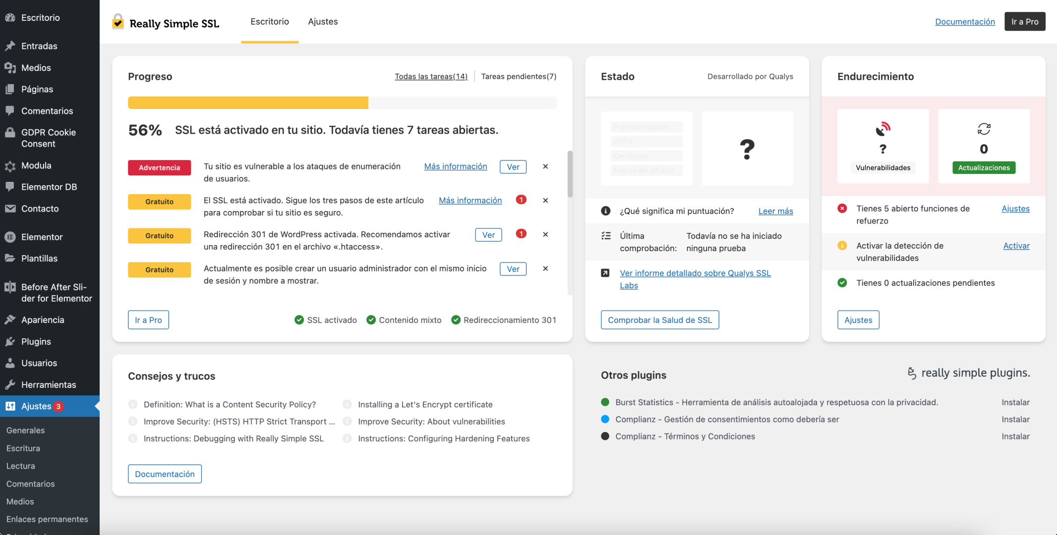

@karen Hola buenas tardes !! Siii perfecto desactive esos dos plugins y todo volvió a la normalidad en las galerías de fotos. Muchísimas gracias ! Apurando ya las dudas tengo esto que te mando a ver si sabes que puede ser y como solucionarlo.
Captura de pantalla 2023 10 08 a las 15.26.40
Captura de pantalla 2023 10 08 a las 15.27.27
el SSL & Security da alertas de seguridad para actualizar diferentes parámetros, no se como Hacerlo y el plugin Monster Insigths también da error de la API, este plugin creo que era para google analitycs pero no se realmente para que vale.
Muchas gracias por tu ayuda !!

En este caso al tratarse de un tema nuevo que no guarda relación con el primero necesitamos que para mantener el foro en orden crees un tema con esta consulta, es para poder ayudarnos a nosotros a ayudarte mejor.
Esperamos la nueva consulta para indicarte.
