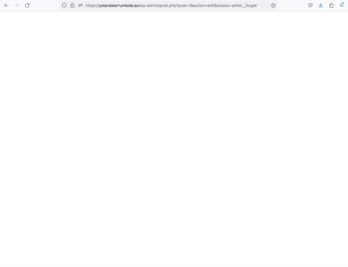

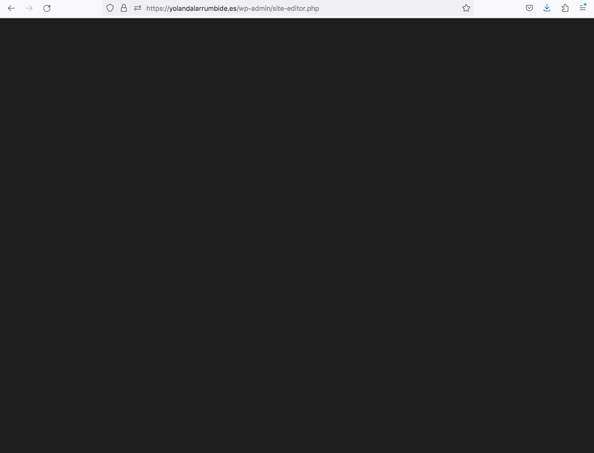

Hola: En mi web yolandalarrumbide.es que acabo de migrar a Webempresa y que la tengo prácticamente sin crear, no tengo ninguna entrada. Solo tengo instalados los plugins: Akismet, Child Theme configurator, Editor clásico y LiteSpeed Cache. Mi tema es Hueman/Hueman Child.
Cuando en WordPress le doy al editor de bloques se me queda toda la ventana en blanco y cuando le doy a Apariencia/Diseño, se me queda toda la ventana en negro.

Hola Karen: Ya hice la prueba de cambiar el navegador y no me funcionó. He cambiado los dns al hosting donde tenía la web antes de migrarla, para poder comprobar que ahí no me daba ningún problema. Efectivamente, he podido acceder sin problema en WordPress al editor de bloques, y no se me ha quedado en blanco, y a Apariencia/Diseño y no se me ha quedado en negro. He llamado por teléfono al soporte de ese hosting y me han dicho que efectivamente no hay ningún problema en esa web. Así que es un problema vuestro.
He hecho una nueva copia del sitio web Yolandalarrumbide.es por si necesitáis volver a instalarla.
He vuelto a apuntar los dns a Webempresa. Supongo que tardará un par de horas (eso es lo que he tardado al hacer el cambio antes).

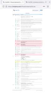

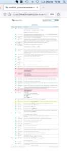

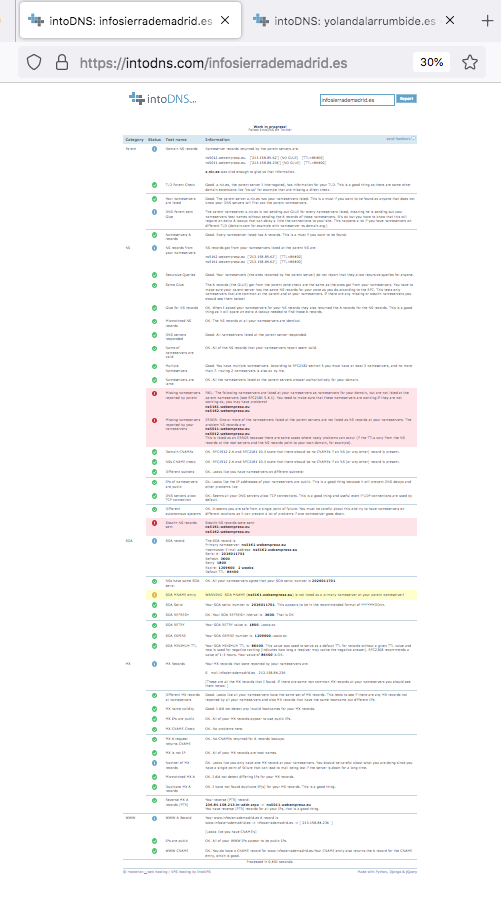

Espero tu respuesta. Tal y como me pides: te adjunto la pantalla en negro, la pantalla en blanco y el informe de dns que adjunté en su día al servicio técnico porque salía algún apartado en rojo (cuando apunto dns al anterior hosting sale todo correcto, sin rojo).

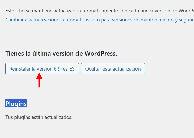

Hola Yolanda.
Por lo que comentas y puedo ver el error es por una instalación/actualización defectuosa de WordPress
.- Accede a Escritorio -> Actualizaciones.
.- Pulsa en Reinstalar la versión 6.9:
chrome capture 2026 01 26 (1)
Esto reinstalará el Core de WordPress y tendría que solucionar el problema.

Gracias Pepe, parece que el acceso al editor de bloque y a Apariencia/Diseño se ha solucionado.

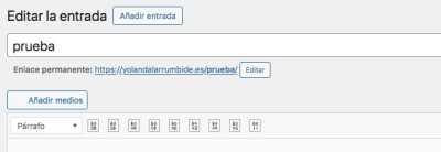

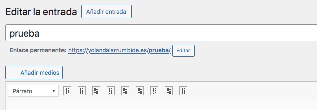

Tengo otro problema en la web yolandalarrumbide.es y es que cuando me meto en el editor clásico me aparecen símbolos, en vez de los atributos de estilo. Te adjunto la imagen. En la otra web que tengo infosierrademadrid.es no me pasa
Menú WP con signos
En el mensaje que estoy escribiendo en este foro, en el menú de atributos de texto me pasa lo mismo.

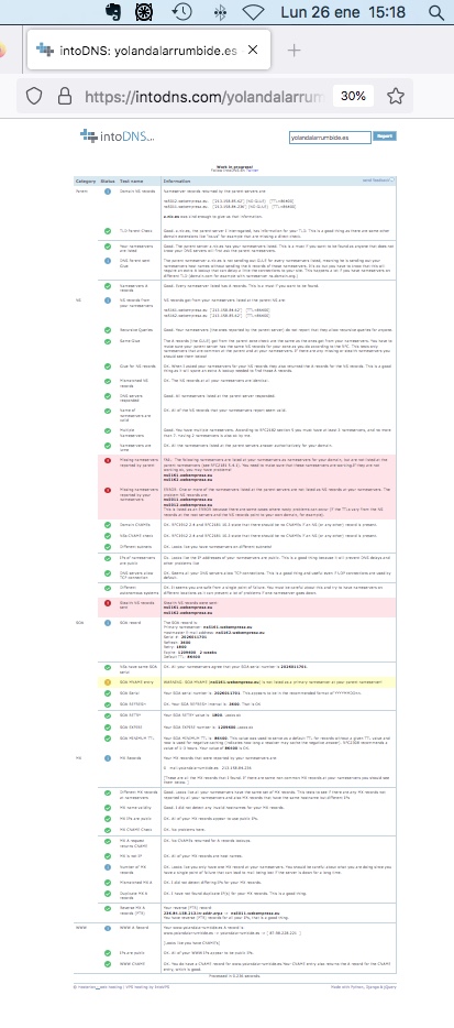

Por otra parte, el informe de dns me sigue dando apartados en rojo, que se supone que indican un problema. ¿Qué puede ser?
Info propagac DNS 2026 01 26 a las 15 18 h

Hola Yolanda.
Tiene que cargar bien, pruebalo con el navegador e privado por si fuese algo de navegador:
> https://support.google.com/chrome/answer/95464
Si sigues con el problema, desactiva el plugin Editor clásico y actualiza todos los plugins que tengas pendiente.

De acuerdo, luego lo pruebo. Y sobre los errores que salen en el informe de dns que he indicado me puedes decir algo?
Respondido : 27/01/2026 2:13 pm
Hola Yolanda.
Los avisos de los DNS no hace falta que hagas nada, no es un problema y la pagina cargara bien.
De todas formas si quieres que te informen lo mejor es que lo consultes por ticket a soporte ya el tema de los servidores se trata desde tickets.
