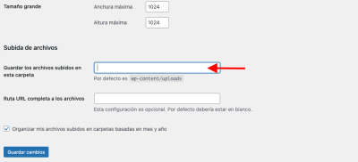

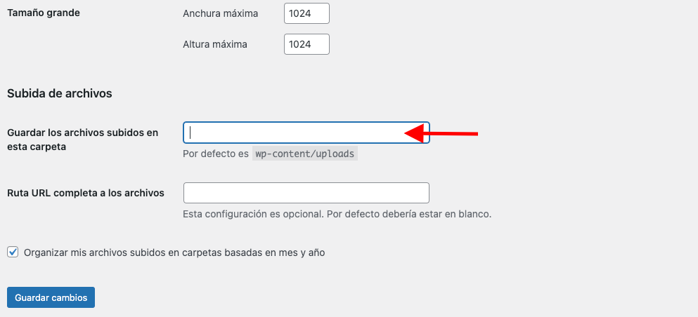

.- Accede Ajustes -> Medios y comprueba la ruta que tienes en "
screenshot mary52.webempresa.eu 2023.10.03 11 04 43
Respondido : 03/10/2023 9:05 am
Respuestas: 86
Hola Pepe,
pues he comproba la dirección, y es correcta, está por defecto /wp-content/uploads
¿que otra cosa puede ser?
