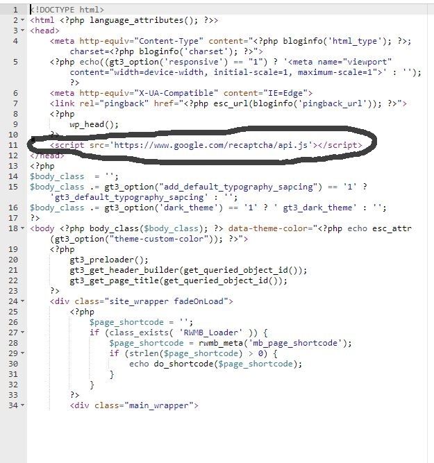

Después de 1 mes y algo he descubierto porque se me rompía la web al actualizar el tema. Os explico cuando empece a crear la web y empece a crear los formularios de contacto (plugin contact form)con el recpactha integrado, seguí una guía en el cual me decía que se tenía que poner un código de Google en el archivo "header.php" (archivo de dentro el tema), antes de la linea
, tal como se muestra en la captura de pantalla que adjunto.
Segun tu compañero John no hace falta agregar el código de Google dentro el archivo "header.php" de mi tema, poruqe sin agregarlo carga igual y me parece que es así 😉
Pues yo al poner ese código allí en ese archivo cada vez que se actualiza el tema lógicamente desaparece esa linea, y al no estar la linea de código en el archivo "header.php, la web se me rompía por todos sitios.
Hoy he visto que actualizando el tema y escribiendo la linea de código allí, ya puedo actualizar el tema! También he actualizado a la versión de Woocomerce mas reciente y también perfecto! (Antres no me dejaba). Era la linea de código, pero no lo entiendo es como si Google hubiera registrado esa linea en el host y sin esta en el tema, la web se rompe.

Efectivamente la actualización debería sobreescribirte los archivos directamente, salvo haga algún tipo de comprobación antes, para saber si los archivos son iguales, etc. Tal vez tenga que ver con alguna comprobación de seguridad que hace el theme antes de actualizar.
Que bueno que finalmente encontraste el problema, te sugiero documentar esto en caso te vuelva a ocurrir.

Creo que me pasara siempre al haber puesto el código ese de Google, cada vez que actualice el tema tendré que ir dentro el archivo header.php y poner el dichoso código, ya que sin él la web se me romperá.
Lo que no entiendo es que sin él se me rompa, ese código se registro allí y ahora siempre lo tendré que poner cuando actualice el tema.
Bueno si alguien mas sabe acerca de ese código y porque lo debo poner después de actualizar mi tema, que comente por favor, hablare con el autor del tema haber si deduce alguna explicación lógica.
