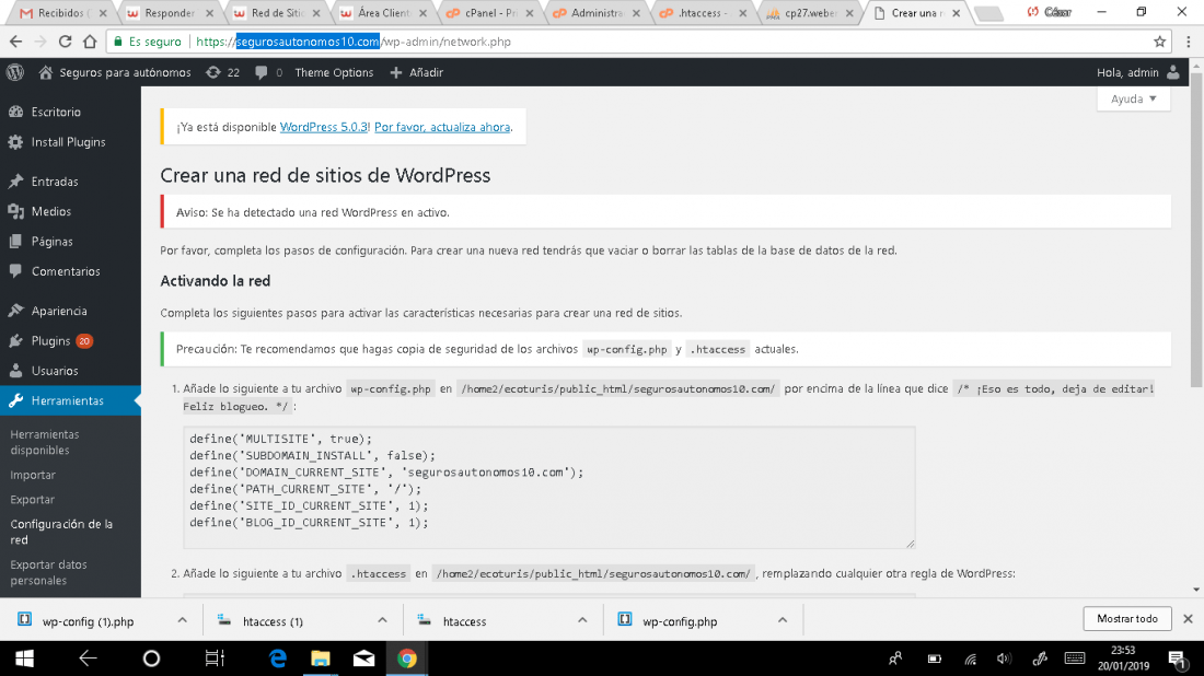

Buenas noches, Pepe... Lo siento... Sigue dando el mismo resultado.
Comentas que "Comentando tu caso con un técnico de soporte me dicen que las tablas siguen estando en la base de datos.". Supongo que entraría en una de las veces en las que lo he intentado durante el fin de semana y por eso las vio... Se cual es la base de datos. Lo he hecho, como te decía:
1) En el sitio web principal vidaloe.net.
2) En una instalación de wordpress hecha uno de los paquetes de webempresa, vidaloe.net/web... (y accediendo a su base de datos correspondiente)
3) En una instalación "en bruto" bajo vidaloe.net/wordpress (Ídem que el anterior)
4) Incluso en un dominio que hace tiempo que no trabajaba, segurosautonomos10.com... E insisto... Sigue dando el mismo error ...Fíjate que en segurosautonomos10.com el pantallazo que te muestro es el mismo mensaje que me viene saliendo desde el pasado jueves en cualquiera de las instalaciones de WordPress que he hecho en el dominio vidaloe.net: "Aviso. Se ha detectado una red WordPress en activo", y no puedo continuar.
¿No habrá algo más que se esté escapando? Porque yo ya no se qué hacer

Te aparece errores en los sitios adicionales que instalas porque el sitio principal ya esta o tiene parte de configuración de multisite, elimina todo del sitio principal, es decir toda la configuración de multisite, asegúrate de tener un .htaccess (en la raíz de tu cuenta) que no tenga nada que ver con multisite
Luego q "limpies" el sitio principal prueba instalar un WordPress en un nuevo dominio, ya que es mejor usar una configuración basada en dominio, y verifica si te sucede lo mismo.
Como opción final podrías evaluar hacer un backup de tu sitio, eliminar todo de tu cuenta e instalar un nuevo WordPress desde cero en el dominio que quieres y verificar si te sucede lo mismo. ( Luego podrías pasar el contenido)
