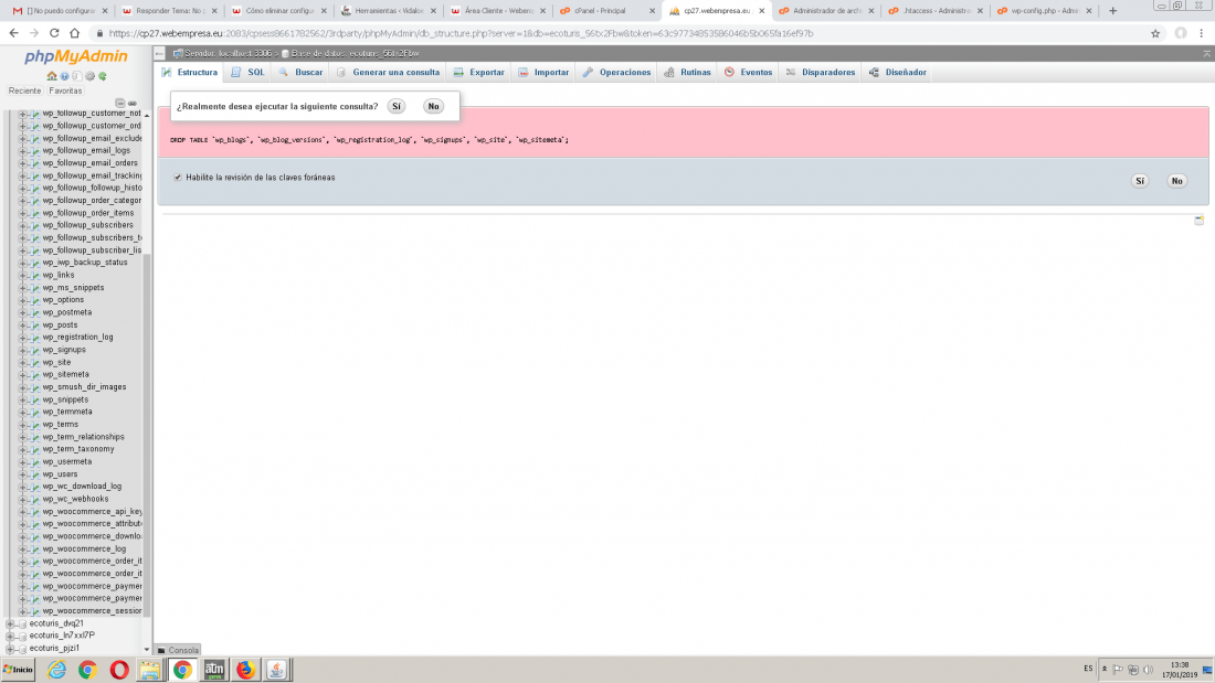

.- Accede a tu cuenta de cPanel -> phpMyAdmin
.- selecciona la base de datos que utiliza la instalación
-> https://www.webempresa.com/blog/datos-de-conexion-de-la-base-de-datos-donde-encontrarlos.html
.- Realiza una copia de la base de datos seleccionado la opción de exportar
.- elimina las tablas:
wp_blogs
wp_blog_versions
wp_registration_log
wp_signups
wp_site
wp_sitemeta

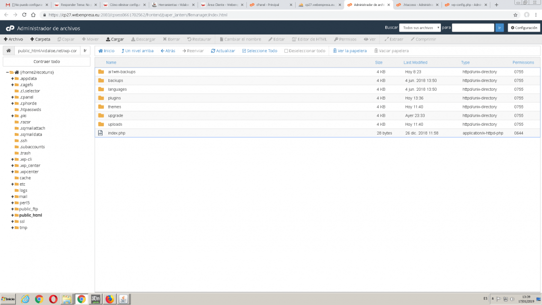

De normal cuando se crea una red de sitios WordPress crear una carpeta blogs.dir dentro del directorio wp-content, que es donde se guardan los archivos subidos por cada sitio de la instalación. revisa si tienes la carpeta y la borras.

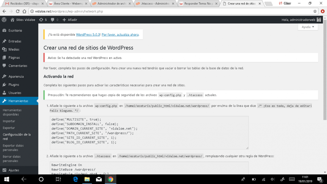

Me sigue saliendo el mismo mensaje... Te cuento...
1) He seguido a rajatabla los pasos tal y como se indica en el hilo del foro siguiente:
https://www.webempresa.com/foro/24-Administraci%C3%B3n-WordPress/153708-C%C3%B3mo-eliminar-configuraci%C3%B3n-Multisite-en-instalaci%C3%B3n-Wordpress.html
2) Después, he accedido a PhpMyAdmin y he eliminado todas esas tablas que me indicabas:
wp_blogs
wp_blog_versions
wp_registration_log
wp_signups
wp_site
wp_sitemeta

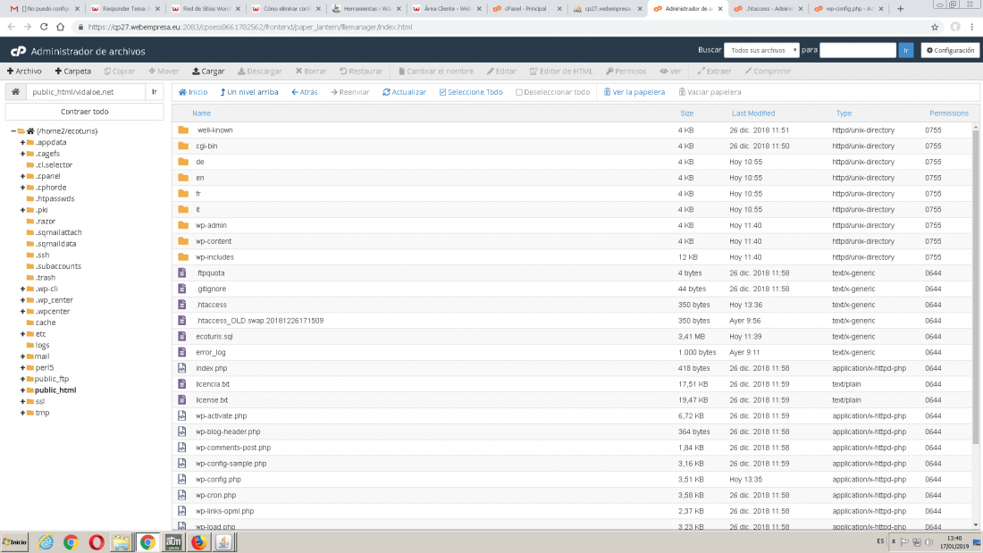

3) He comprobado si había creada una carpeta llamada "blogs.dir" dentro de public_html/vidaloe.net/wp-content y no había ninguna creada.
4) He intentado configurar de nuevo el sitio web siguiendo los pasos que marcáis en este post
https://www.webempresa.com/blog/red-de-sitios-wordpress-en-varios-idiomas-sin-plugins.html
Es decir, crear carpetas "en,de,fr" dentro de public_html/vidaloe.net/ , subir primera línea de código a wp-config.php, desactivar plugins, acceder a Herramientas >Gestión de la red...

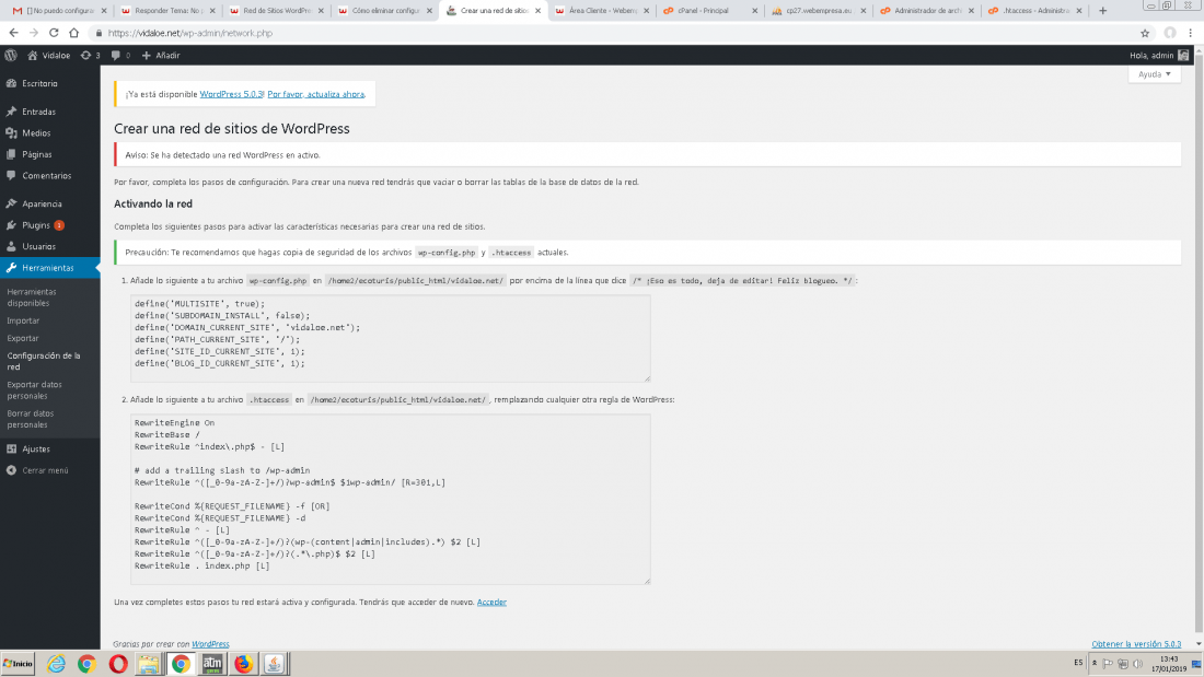

Y una vez que cumplimento el nombre de la red y el correo, me devuelve el mismo mensaje de error que te mostraba en la anterior captura de pantalla... Idéntico...
¿Qué consideras que debo hacer? Muchas gracias anticipadamente

Hola de nuevo, Pepe... Lo he seguido tal cual... Pero nada

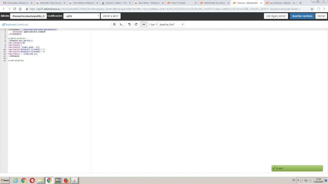

1) Borrar las líneas de código de wp-config.php
2) Re-emplazar el contenido del fichero .htaccess con el contenido original
3) Borrar las tablas que indicas en phpMyAdmin
4) Comprobar si en wp-content hay algún directorio denominado blogs.dir... No hay ninguno
5) He creado tres carpetas vacías dentro de public_html/vidaloe-net que son "en", "de", "it" y "fr" (correspondientes a la instalación en 4 idiomas adicionales del contenido de la web).

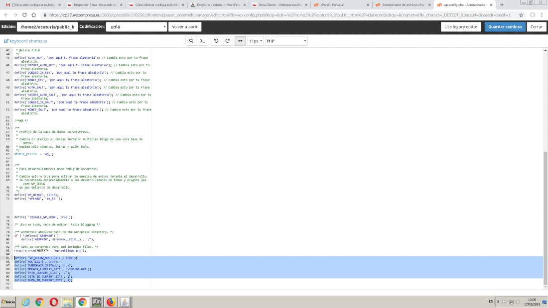

6) He añadido nuevamente al fichero wp-config.php la primera línea de código, teniendo como resultado después esta pantalla:
7) Tal y como indica, he añadido en wp-config el contenido que dice y en .htaccess he re-emplazado el código que había por este nuevo que me facilita
8) El resultado sigue siendo el mismo

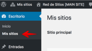

¿ Si pulsas en Escritorio te aparece la opción " mis sitios "
Respondido : 17/01/2019 4:16 pm
Respuestas: 94
Lo siento... No aparece... Ya lo había verificado, pero nada...

Todos los plugins están desactivados... Y en cuanto al fichero , pues no le encuentro nada raro... El contenido de wp-config.php es este (Los datos de las variables que conectan la BD, nombre de usuario y contraseña los he cambiado por "xxxxxxx" y las líneas de código que me pide WordPress Multisite las acabo de eliminar)... ¿Se te ocurre otra razón?
<?php
* Configuración básica de WordPress.
* Este archivo contiene las siguientes configuraciones: ajustes de MySQL, prefijo de tablas,
* claves secretas, idioma de WordPress y ABSPATH. Para obtener más información,
* visita la página del Codex{@link http://codex.wordpress.org/Editing_wp-config.php Editing
* wp-config.php} . Los ajustes de MySQL te los proporcionará tu proveedor de alojamiento web.
* This file is used by the wp-config.php creation script during the
* installation. You don't have to use the web site, you can just copy this file
* to "wp-config.php" and fill in the values.
* @package WordPress
// ** Ajustes de MySQL. Solicita estos datos a tu proveedor de alojamiento web. ** //
/** El nombre de tu base de datos de WordPress */
define('DB_NAME', 'xxxxxxxxxxx');
/** Tu nombre de usuario de MySQL */
define('DB_USER', 'xxxxxxxxx');
/** Tu contraseña de MySQL */
define('DB_PASSWORD', 'xxxxxxxxxxx');
/** Host de MySQL (es muy probable que no necesites cambiarlo) */
define('DB_HOST', 'localhost');
/** Codificación de caracteres para la base de datos. */
define('DB_CHARSET', 'utf8');
/** Cotejamiento de la base de datos. No lo modifiques si tienes dudas. */
define('DB_COLLATE', '');
* Claves únicas de autentificación.
* Define cada clave secreta con una frase aleatoria distinta.
* Puedes generarlas usando el {@link https://api.wordpress.org/secret-key/1.1/salt/ servicio de claves secretas de WordPress}
* Puedes cambiar las claves en cualquier momento para invalidar todas las cookies existentes. Esto forzará a todos los usuarios a volver a hacer login.
* @since 2.6.0
define('AUTH_KEY', 'pon aquí tu frase aleatoria'); // Cambia esto por tu frase aleatoria.
define('SECURE_AUTH_KEY', 'pon aquí tu frase aleatoria'); // Cambia esto por tu frase aleatoria.
define('LOGGED_IN_KEY', 'pon aquí tu frase aleatoria'); // Cambia esto por tu frase aleatoria.
define('NONCE_KEY', 'pon aquí tu frase aleatoria'); // Cambia esto por tu frase aleatoria.
define('AUTH_SALT', 'pon aquí tu frase aleatoria'); // Cambia esto por tu frase aleatoria.
define('SECURE_AUTH_SALT', 'pon aquí tu frase aleatoria'); // Cambia esto por tu frase aleatoria.
define('LOGGED_IN_SALT', 'pon aquí tu frase aleatoria'); // Cambia esto por tu frase aleatoria.
define('NONCE_SALT', 'pon aquí tu frase aleatoria'); // Cambia esto por tu frase aleatoria.
* Prefijo de la base de datos de WordPress.
* Cambia el prefijo si deseas instalar multiples blogs en una sola base de datos.
* Emplea solo números, letras y guión bajo.
$table_prefix = 'wp_';
* Para desarrolladores: modo debug de WordPress.
* Cambia esto a true para activar la muestra de avisos durante el desarrollo.
* Se recomienda encarecidamente a los desarrolladores de temas y plugins que usen WP_DEBUG
* en sus entornos de desarrollo.
define('WP_DEBUG', false);
define( 'WPLANG', 'es_ES' );
define( 'DISABLE_WP_CRON', true );
/* ¡Eso es todo, deja de editar! Feliz blogging */
/** WordPress absolute path to the Wordpress directory. */
if ( !defined('ABSPATH') )
define('ABSPATH', dirname(__FILE__) . '/');
/** Sets up WordPress vars and included files. */
require_once(ABSPATH . 'wp-settings.php');

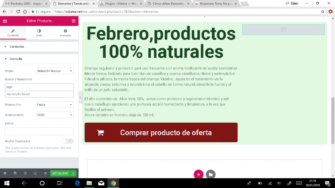

Lamento ser pesado, Pepe... Tras leer tu mensaje instalé el plugin y he estado trabajando en la web... Veo que cuando lo tengo activado me da problemas con Elementor... Te lo muestro:
Con el plugin desactivado puedo maquetar la web sin problemas
Y con el plugin activado (y sin haber trasteado mucho), me da de entrada el fallo de que si quiero añadir un widget que muestre productos de woocoomerce, éstos ni si quiera se muestran
He estado mirando otras alternativas como WPML, y veo que es un plugin que ralentiza mucho la carga de la web...
Lo que dije antes... No quiero ser pesado pero ¿se os ocurre alguna solución?

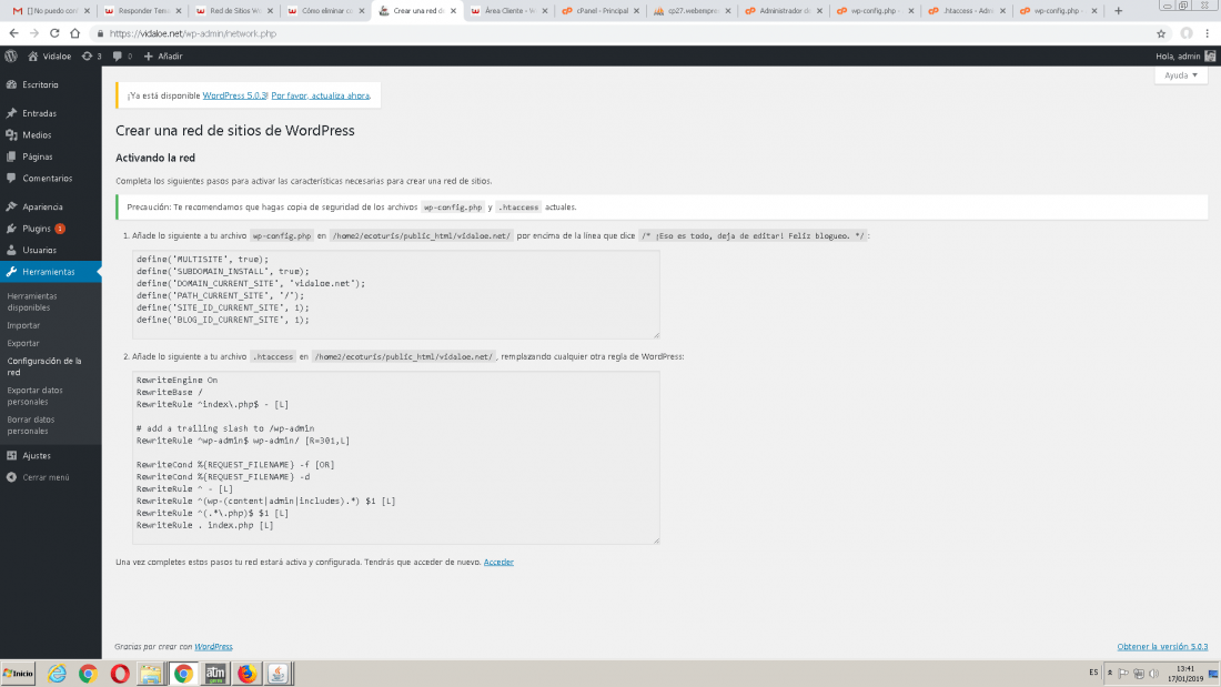

Buenos días de nuevo... Viendo que no me sirve ninguna de las opciones anteriores he probado a instalar el paquete de webempresa en una subcarpeta del directorio principal... Y lo de siempre: Con dos clicks ya tengo el sitio creado.
Y siguiendo a rajatabla el procedimiento que describís en https://www.webempresa.com/blog/red-de-sitios-wordpress-en-varios-idiomas-sin-plugins.html
Colocar la primera línea de código en wp-config.php
define( 'WP_ALLOW_MULTISITE', true );
Y seguir los siguientes pasos ta cual... Añadir el resto del fragmento de código en wp-config.php y después, al añadirlo a .htaccess ya directamente me devuelve un error 500
Me imagino que será porque esté montado sobre https ¿puede ser?
De cualquier modo, y viendo que todas las opciones anteriores no me sirven para ponerlo en multi-idioma, creo que lo mejor es esto... Lo monto sobre la carpeta https://vidaloe.net/web/ y vuelco los datos manualmente de la principal.

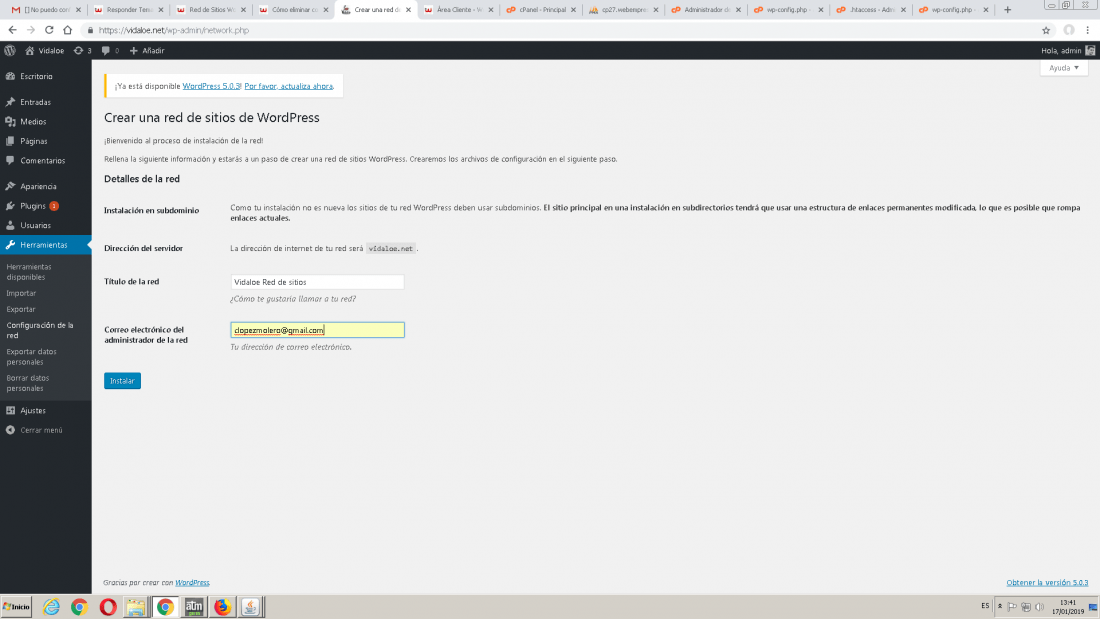

Permitidme añadir algo más... Ahora lo he instalado manualmente... Wordpress 4.9.9 descargada manualmente, configurada base de datos manualmente y siguiendo exactamente los mismos pasos...
El resultado es idéntico a lo que indicaba al principio de este post...
Y bueno... Soy torpe, pero aquí estoy seguro de que lo he hecho tal y como se indica en Wordpress y en el post de webempresa
Lamento los inconvenientes, pero es que no puedo continuar mi trabajo...
