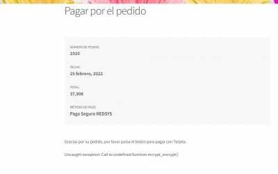

La pasarela de pago no funciona, consultamos con Redsys y está todo correcto y en WordPress nos indican que posiblemente hay que hacer una actualización, si me podéis ayudar como hacerlo, gracias

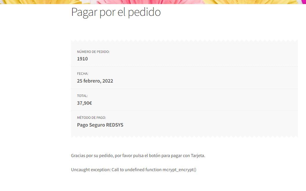

@karen Hola,
Gracias por lo de las mayúsculas, tomo nota.

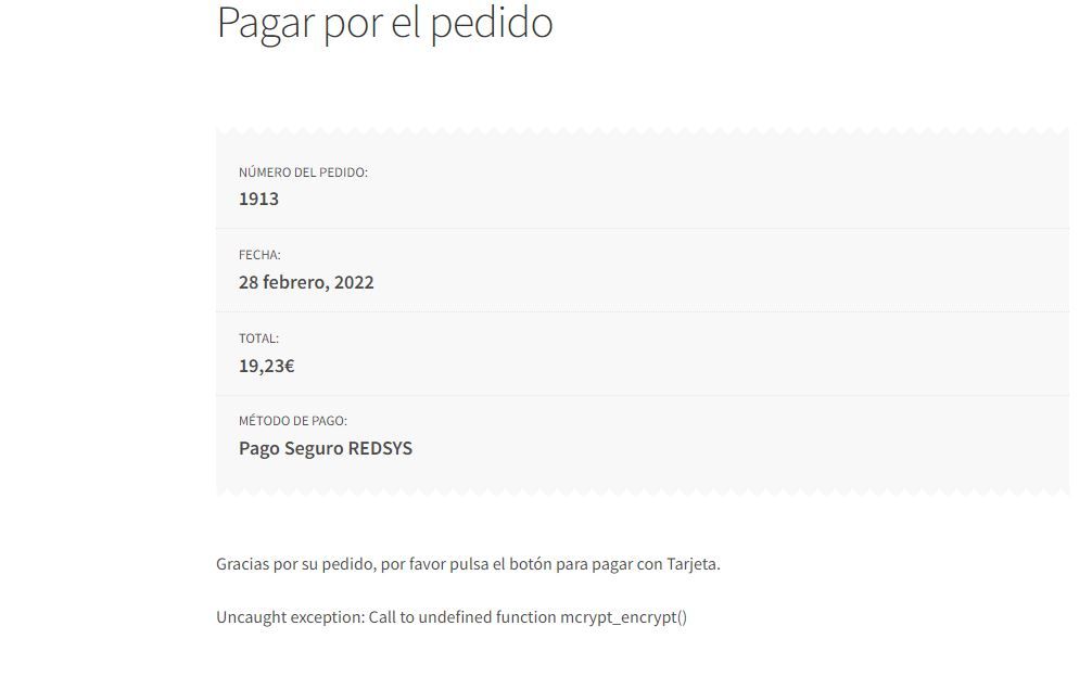

Te adjunto el problema que nos aparece.
pasarela.pago
Respondido : 25/02/2022 5:18 pm

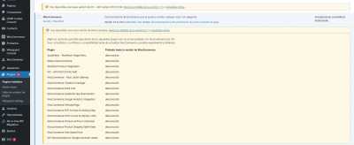

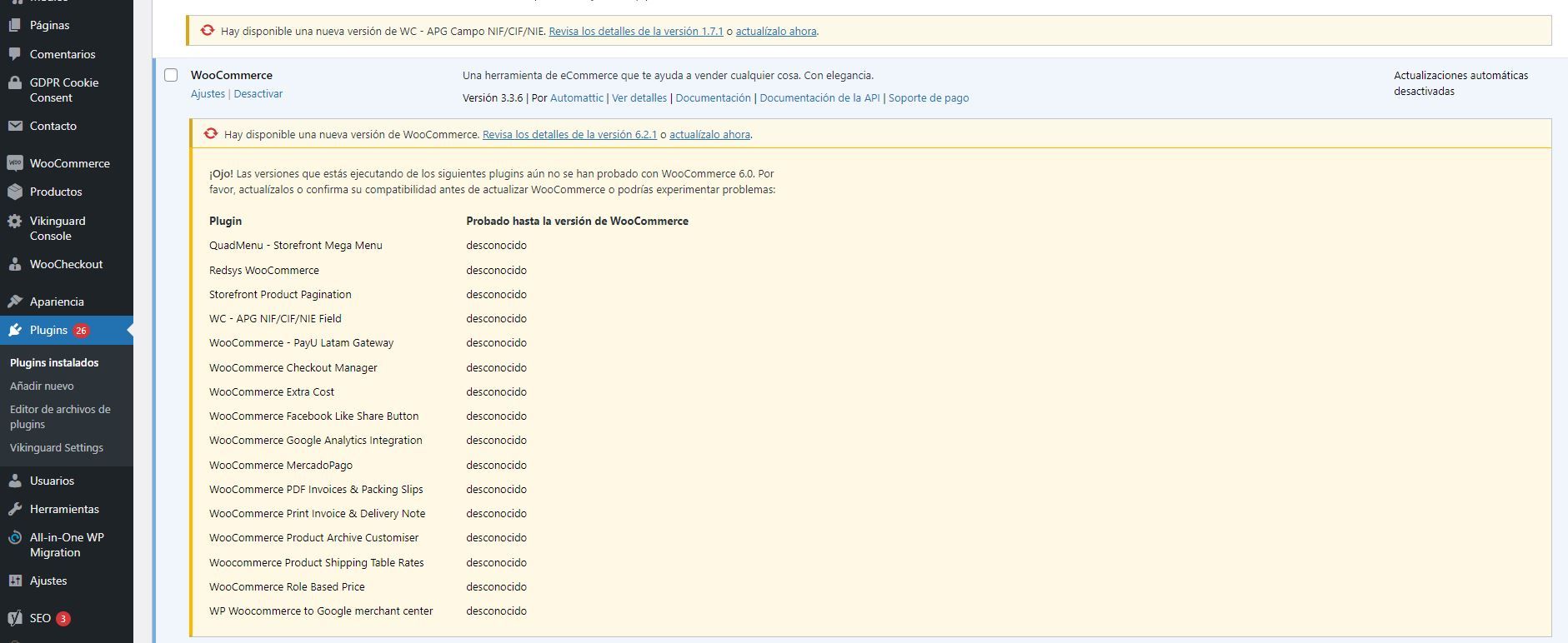

Mira por si te sirve de algo, adjunto captura interna.  No sé si eso tendrá algo que ver. 🤔
WooComm.desc
Respondido : 25/02/2022 5:23 pm
Hola Antoni,
En este caso es posible que tengas algún problema de compatibilidad entre complementos si los tienes desactualizados, también posible que este error se genere por problema de compatibilidad de la versión de PHP.
Lo primero es que actualices todos los plugins que tienes ahora desactualizados y pruebes instalar el plugin oficial de redys y configurarlo para que compruebes si con este no te genera este error -> https://pagosonline.redsys.es/descargas.html

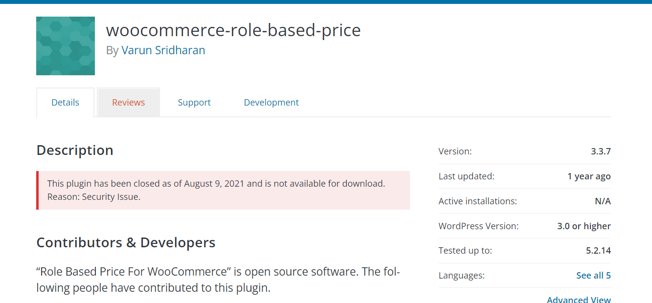

Adicional a ello veo que tienes el siguiente plugin instalado -> https://wordpress.org/plugins/woocommerce-role-based-price/ el cual está cerrado por problemas de seguridad por lo que también te puede generar fallos en tu sitio web
Antes de hacer las actualizaciones y pruebas realiza una copia de seguridad de tu sitio web, de esta forma si se genera algún error puedes restaurarla https://www.webempresa.com/blog/backups-wordpress-en-2-minutos-con-all-in-one-migration.html
Respondido : 25/02/2022 5:53 pm

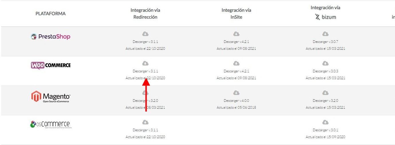

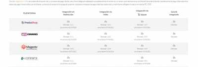

Vale el plugin que tenía de woocommerce roles cerró, quizás es por eso que no funciona. Como instalo el plugin d Redsys?
nuevo  plugin
Entiendo que es el de WooCommerce, tengo que descargar las 4 descargas que pone? No lo he hecho nunca.
Respondido : 28/02/2022 10:42 am

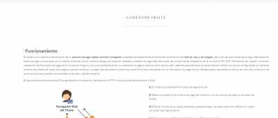

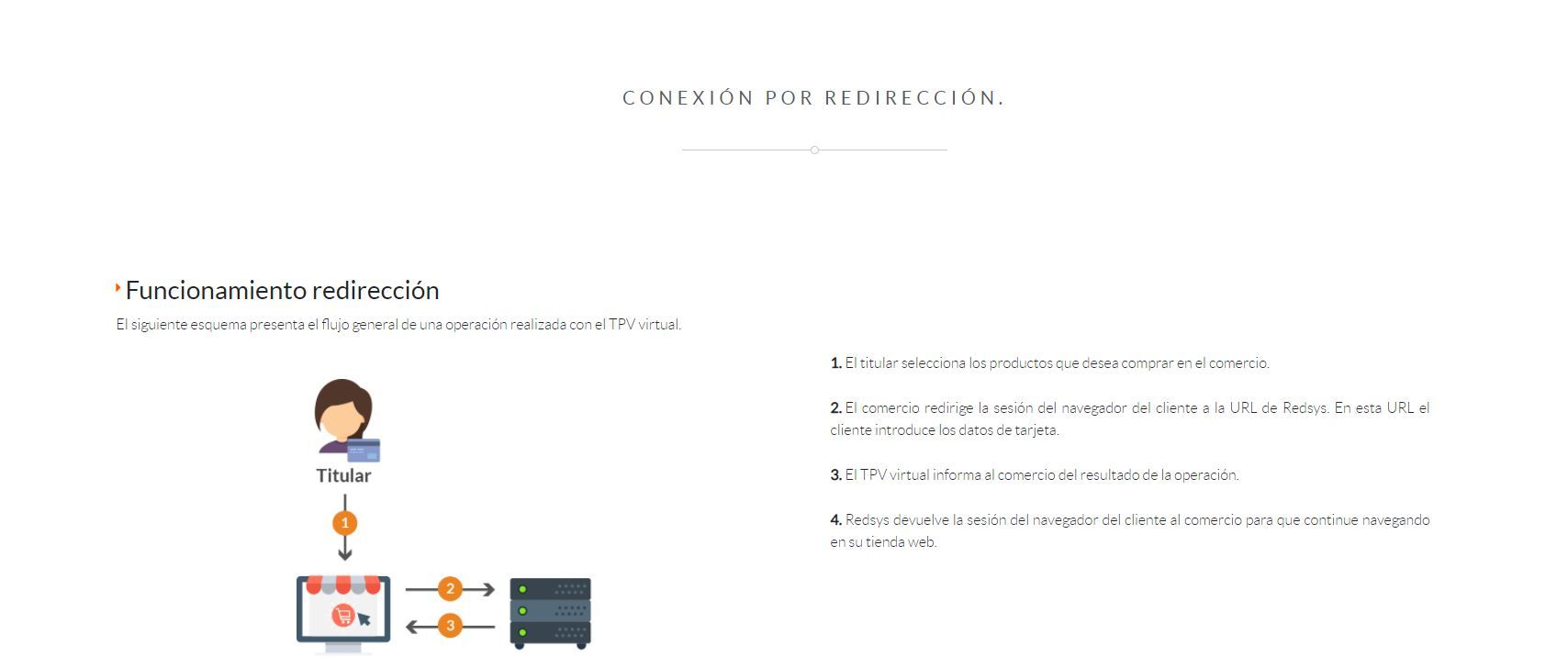

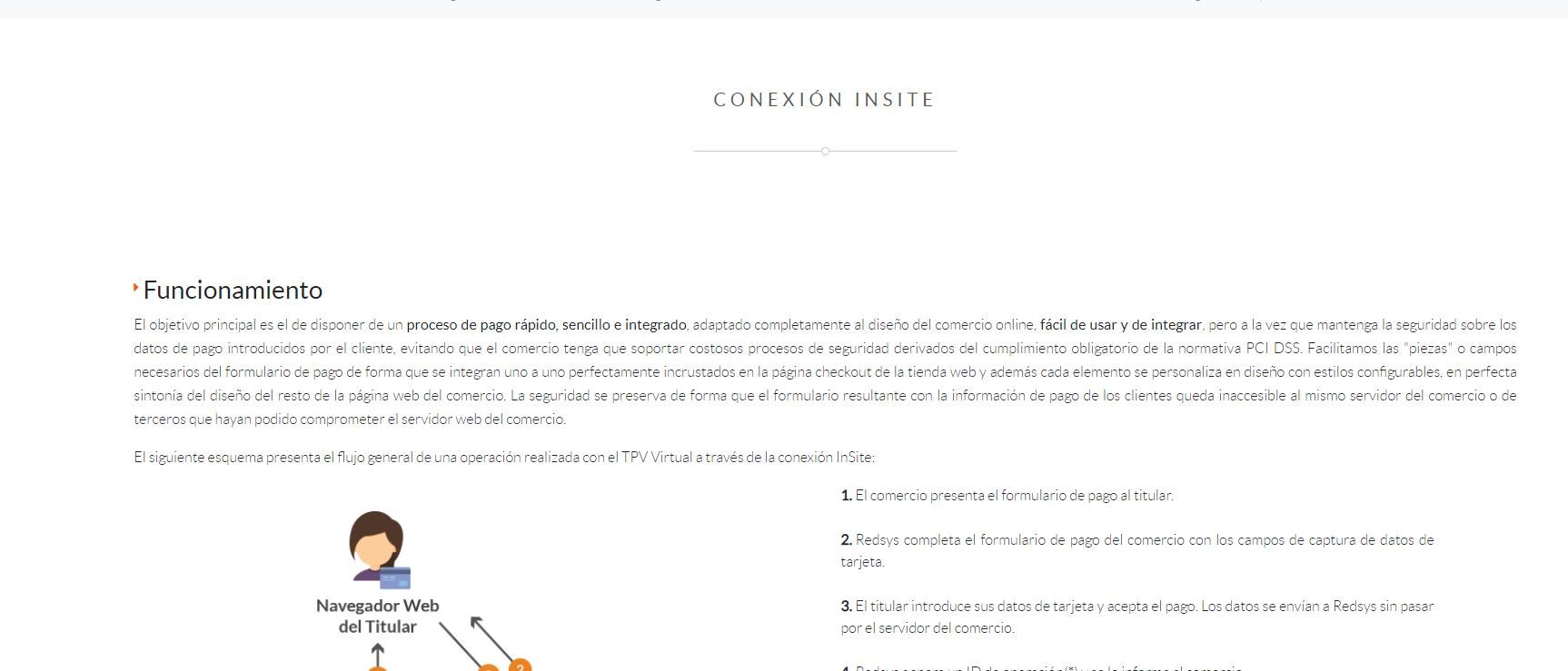

Vale he estado mirando, y no sé si hacerlo redireccionado o insite.
reedirec
insite
Creo que a lo mejor insite es más cómodo para el cliente y más novedoso, que pasos son los que tengo que seguir para la instalación del mismo.

He decidido hacer el de Redirección. Me podéis ayudar a seguir los pasos para la correcta instalación?

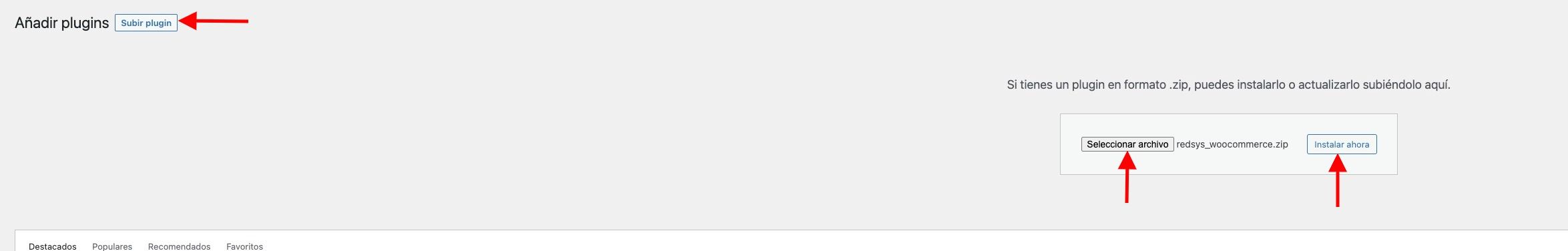

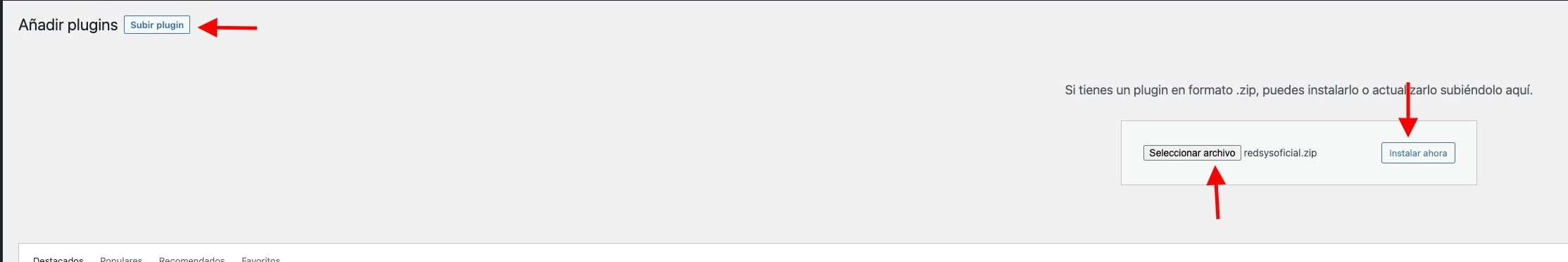

.- Accede a Plugins -> Añadir nuevo:
screenshot joomlero cp7004.webjoomla.es 2022.02.28 12 11 10
.- Pulsa en Subir y carga el archivo Redsysoficial.zip
screenshot joomlero cp7004.webjoomla.es 2022.02.28 12 18 58

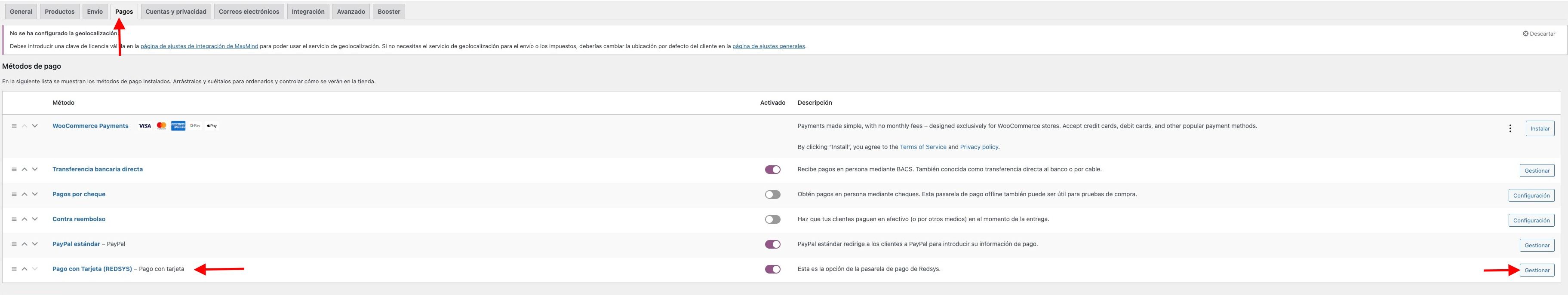

.- Accede a WooCommerce -> Ajustes -> Pagos
.- En la opción pago con tarjeta pulsa en gestionar:
screenshot joomlero cp7004.webjoomla.es 2022.02.28 12 22 39

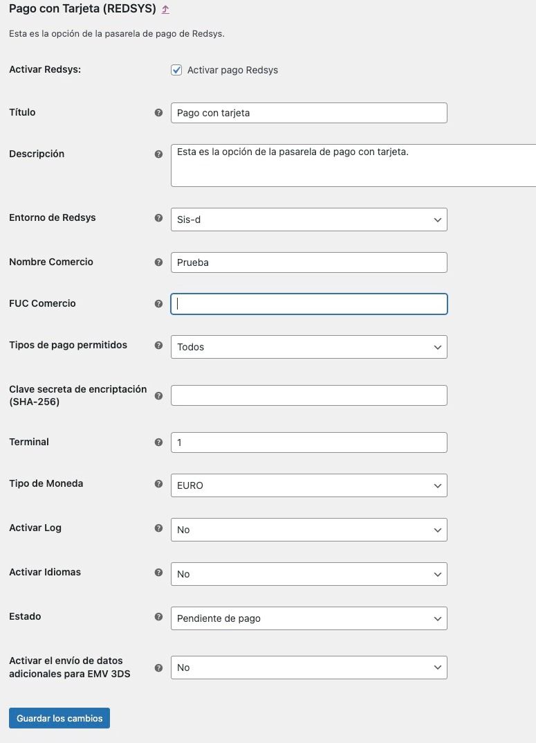

.- Añade los datos de tu terminal, por defecto son los mismos que tenias en el anterior plugin de Redsys:
screenshot joomlero cp7004.webjoomla.es 2022.02.28 12 23 35
Guarda los cambios y lo revisas.

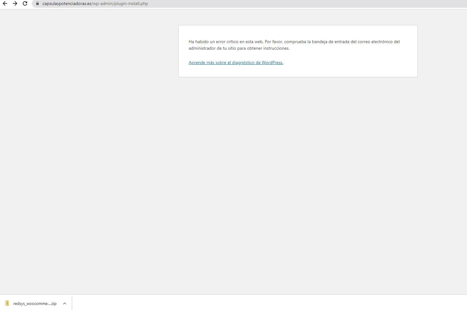

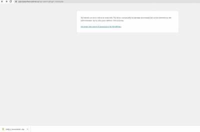

Estoy siguiendo los pasos y me ha saltado esto una vez le he dado a activar. SOS
eroor
Respondido : 28/02/2022 11:40 am
Hola Antonio.
Elimina todos los plugins que tienes de redsys menos el oficial.
Veo el siguiente error:
[28-Feb-2022 10:10:49 UTC] PHP Warning:  "continue" targeting switch is equivalent to "break". Did you mean to use "continue 2"?
in /home2/sensuali/public_html/capsulaspotenciadoras/wp-content/plugins//includes/checkout-additional.php on line 140
Desactiva el plugin woocommerce checkout manager.
Respondido : 28/02/2022 12:06 pm
