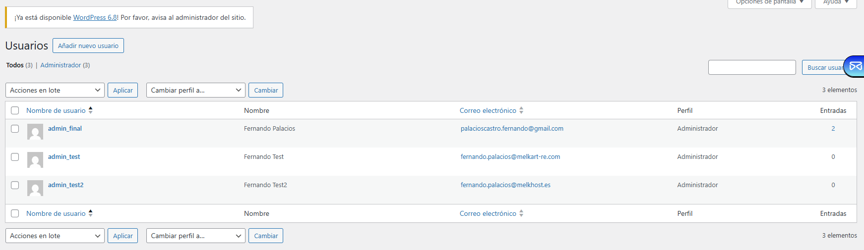

Hola Pepe,
Después de probar todo lo que me comentas, sigue todo igual... aunque en la sección de usuarios del dashboard de WP aparecen todos los usuarios como administradores (captura abajo), en todos ellos tengo las limitaciones que he comentado (como si no fueran realmente usuarios administradores).

Hola Fernando.
Por favor prueba lo que te comete de crear el usuario admisnitrador desde phpMyAdmin con la consulta que te pase antes en el archivo, en al captura no veo que tengas el usuario demo.

Pepe,
Como te decía en mi último mensaje, ya he hecho el proceso que me indicas.
Si no ves en la captura el usuario demo es porque lo he borrado al final del proceso siguiendo los propios pasos que me diste. Cito de tu anterior mensaje: "Una vez accedas a la administración con ese usuario, creas otro usuario administrador, accedes de nuevo con el usuario que creaste y eliminas ese usuario demo."
