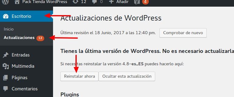

Prueba acceder actualizaciones y reinstala la actualización de wordpress:

Hola Pepe ya he reinstalado wordpress y nada. Cómo te comentaba en el mail anterior he realizado todo en un clon del sitio sin contratiempos, no puedo ponerlo visible porque podrían entrar clientes y el sitio no va.
