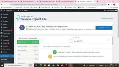

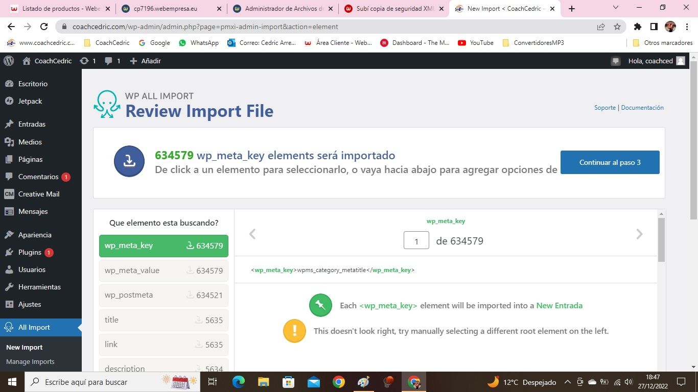

Al empezar con el plugin All import, me detecta muchos campos y parece que que lo va a subir todos. Subo la opción que sale más elevada "wp_meta_key". Va muy lento y parece que el proceso puede durar varias horas. El ordenador se suspende por la configuración de ahorro de energía y el proceso se queda a medias. Vuelvo a empezar, tras revisar los ajustes de ahorro de energía para que no se apague.
Vuelvo a probar el importador de Wordpress y me sube todo el contenido de la web entera, pero con fallos en la subida de las imágenes.
Vuelvo al WP All import, y al seleccionar otra vez el campo "wp_meta_key", me deja ir al siguiente paso pero importa sólo el "item".

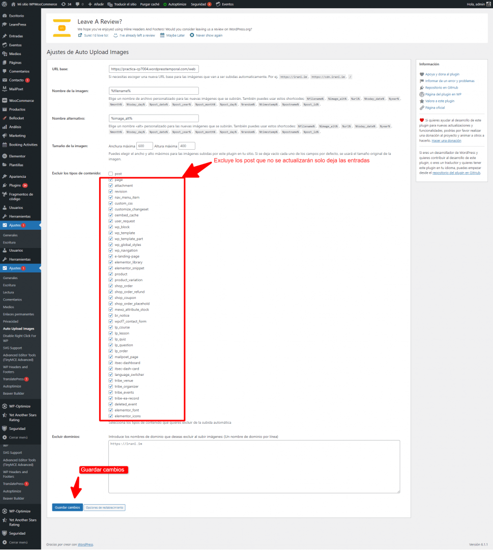

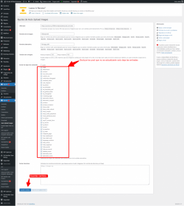

De acuerdo, quedamos atentos como ha ido todo con la opción que indica Argenis. Ten en cuenta que para asignar las imágenes luego a tus post es posible tambien necesites utilizar este plugin → https://wordpress.org/plugins/auto-upload-images/
Una vez importar las entradas con las imágenes y el plugin anterior solo debes instalar este y pulsar en la opción Ajustes → Ajustes de Auto Upload Images y dejar activa solo la opción de los post

@karen rios, instalé el plugin del auto upload images, pero tras usar primero el wp all import y luego el importador, me dijo que tenía fallos de subida.
(adjunto captura de pantalla).
Me vuelven a faltar las imágenes que tenía anteriormente a la migración.

Voy a volver a usar el wp all import, a ver si seleccionando otro "item" me completa lo que falta.
