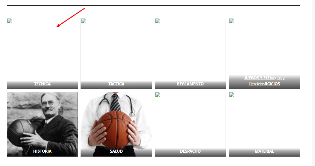

Las imagenes que se ven caidas he podido validar que si tienen rutas validas por ejemplo
Esta imagen
Corresponde a la siguiente
Con el enlace valido wp-content/uploads/2021/02/tecnica-maravich.jpg
Ahora bien posiblemente sea necesario regenerar la carga de dichas imagenes que ya estan enlazadas pero siguen sin mostrarse, prueba utilizando el siguiente plugin
https://wordpress.org/plugins/force-regenerate-thumbnails/
