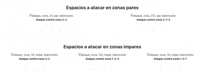

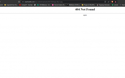

Hola Cedric
Supongo que te refieres a esto:
screenshot www.coachcedric.com 2023.01.03 16 21 13
Por lo que veo están cargando desde i0.wp.com que es el CDN de JetPack, tienes que comprobar que lo tengas activo desde las opciones de JetPack.
Revisa esta consulta donde tratan el tema.
-> https://wordpress.org/support/topic/i0-wp-com-in-image-link/
Respondido : 03/01/2023 3:31 pm

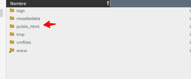

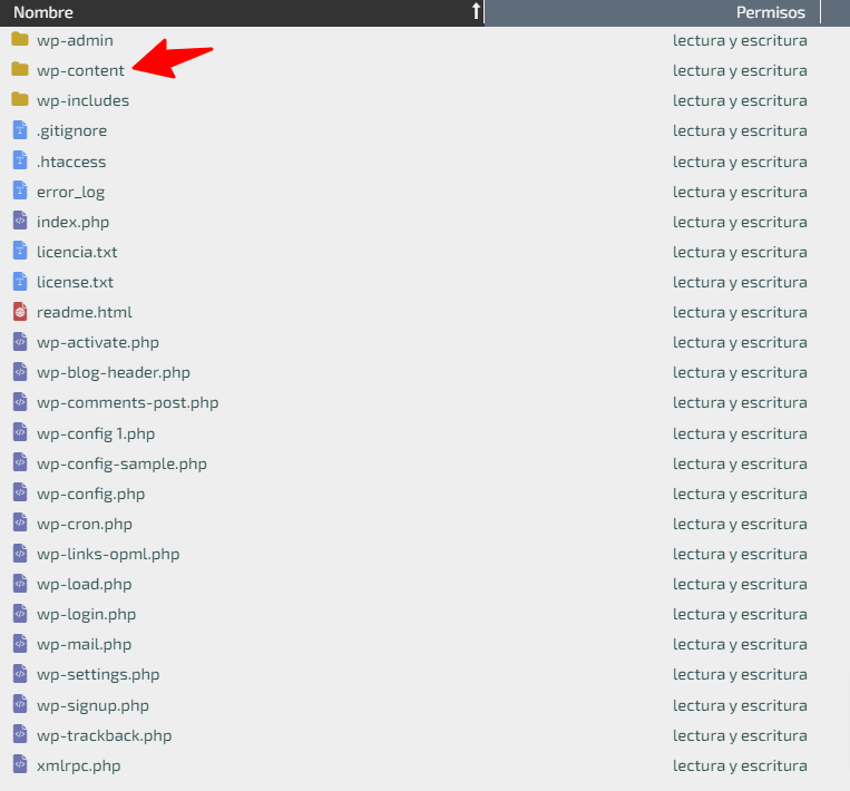

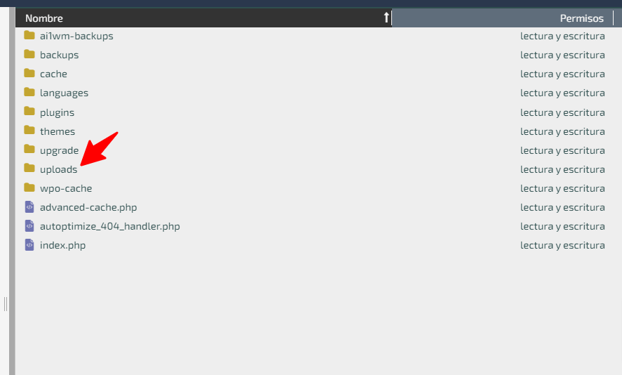

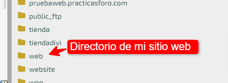

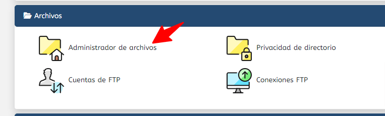

Puedes revisar si dentro de tu cuenta de wepanel dentro de la carpeta upload se encuentran las imágenes de los artículos, si no es asi puedes probar subirlas siguiente la jerarquía en la que se encuentran, por ejemplo esta imagen → Contenido solo visible a usuarios registrados debe estar ubicada dentro de tu carpeta upload de la siguiente forma:
uploads/2021/02/ imagen
Ten en cuenta que la carpeta uploads almacena todas las imágenes y medios que añadas en tu sitio web y puedes localizarlo ingresando a Administrador de archivos → Public_html → Carpeta de tu sitio web → wp-content
 Verifica esto y nos comentas como va todo
Respondido : 04/01/2023 4:03 pm

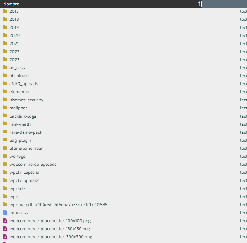

Respuestas: 49
Gracias por responder tan rápido.
He entrado al wepanel y he ido al administrador de archivos.
Tengo aquí todas las fotos, con los años y los números de las subcarpetas (entiendo que son los meses).
La ruta que tengo es:
home/nombreusuario/public/nombreweb/wp-content/uploads/ y aquí ya tengo las carpetas con los años
El archivo de logo-fiba-1 no lo encuentro en todo el administrador, pero todos los demás archivos sí están.
Cómo se puede corregir de forma global este error? se puede meter algún código en CodeSnippet y arreglarlo de un plumazo?
Gracias de antemano
Respondido : 04/01/2023 4:35 pm

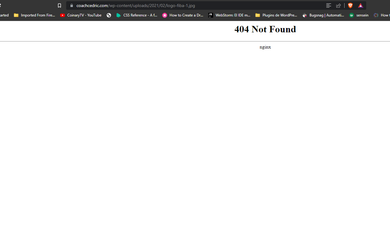

Respuestas: 6937
Que tal Cedric,
El archivo logo-fiba-1 es el unico que no logras ubicar? si es asi solo bastaria con volver a subirlo si lo tienes disponible

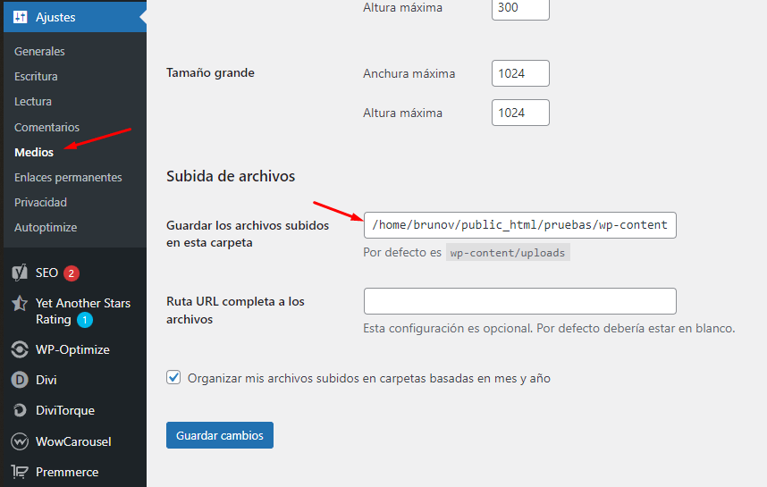

Las imagenes siguen aun sin visualizarse? cual es la configuración de la ruta de los medios de tu sitio? Para saber esto debes ir a las opciones Ajustes -> Medios
Debes validar si la ruta concuerda con la que nos has mencionado al ingresar al administrador de archivos
Otra forma de probar que en efecto las imagenes si estan en el sitio es desde el administrador de archivos ubica una imagen, toma su ruta e intenta visitarla desde la URL de tu sitio, por ejemplo
URL del sitio + wp-content/uploads/2021/02/nombre del archivo
Respondido : 04/01/2023 5:12 pm

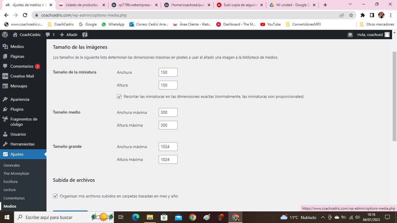

Respuestas: 49
@bruno-vichetti gracias por la ayuda.
ojalá fuera un solo archivo para subir. pero es que son casi 1800.
me he metido en el menú de medios, pero no me sale la opción de indicar la ruta.
Adjunto captura de pantalla para que me digáis si es cosa del tema o la versión o lo que veáis que puede ser.
Gracias otra vez y a la espera de poder arreglar.
medios menu
Respondido : 04/01/2023 5:19 pm
Respuestas: 6937
Hola Cedric,
Si no te aparece la opcion de modificar la ruta puedes echarle un vistazo al siguiente articulo https://www.webempresa.com/blog/corrige-la-ruta-upload-path-en-wordpress.html
Se que las sugerencias que podemos darte te puedan resultar sencillas sin considerar la gran cantidad de imagenes por recuperar sin embargo dichas imagenes ya estan en el directorio del sitio, lo que debemos hacer es que aparezcan disponibles nuevamente
Has podido probar el metodo de la ruta que te sugeri anteriormente?
Respondido : 04/01/2023 5:25 pm
