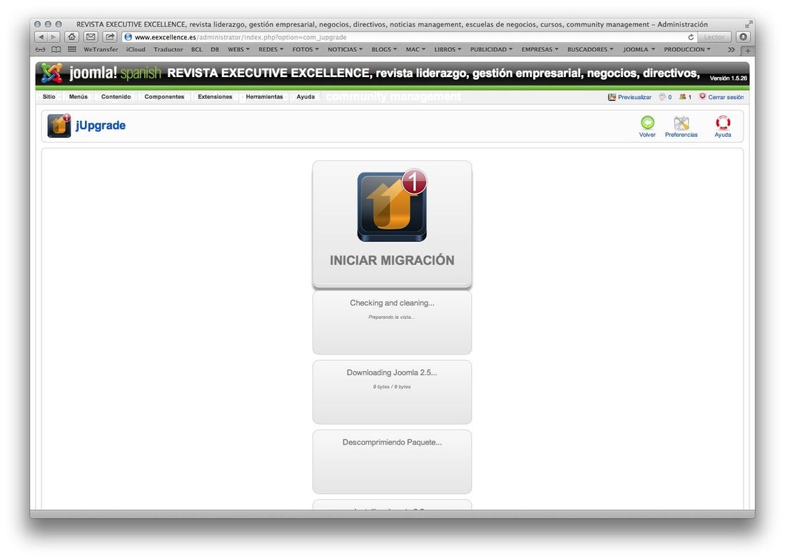

Tengo en mi web Joomla 1.5.14 y necesito actualizarlo a 2.5. He seguido los pasos de este foro para hacerlo mediante Jupgrade pero cuando voy a pinchar en el icono "iniciar migración" no responde, no se mueve nada 🙁

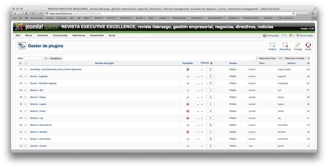

Antes de iniciar el proceso de migración tienes que ir a Extensiones->Gestor de Plugins y activar el plugin de nombre System - Mootools Upgrade. En caso contrario, el JUpgrade no te funcionará.

Estaba activado System - Mootools Upgrade ya había visto esa entrada del blog.

Pincho en iniciar migración y no sucede nada.

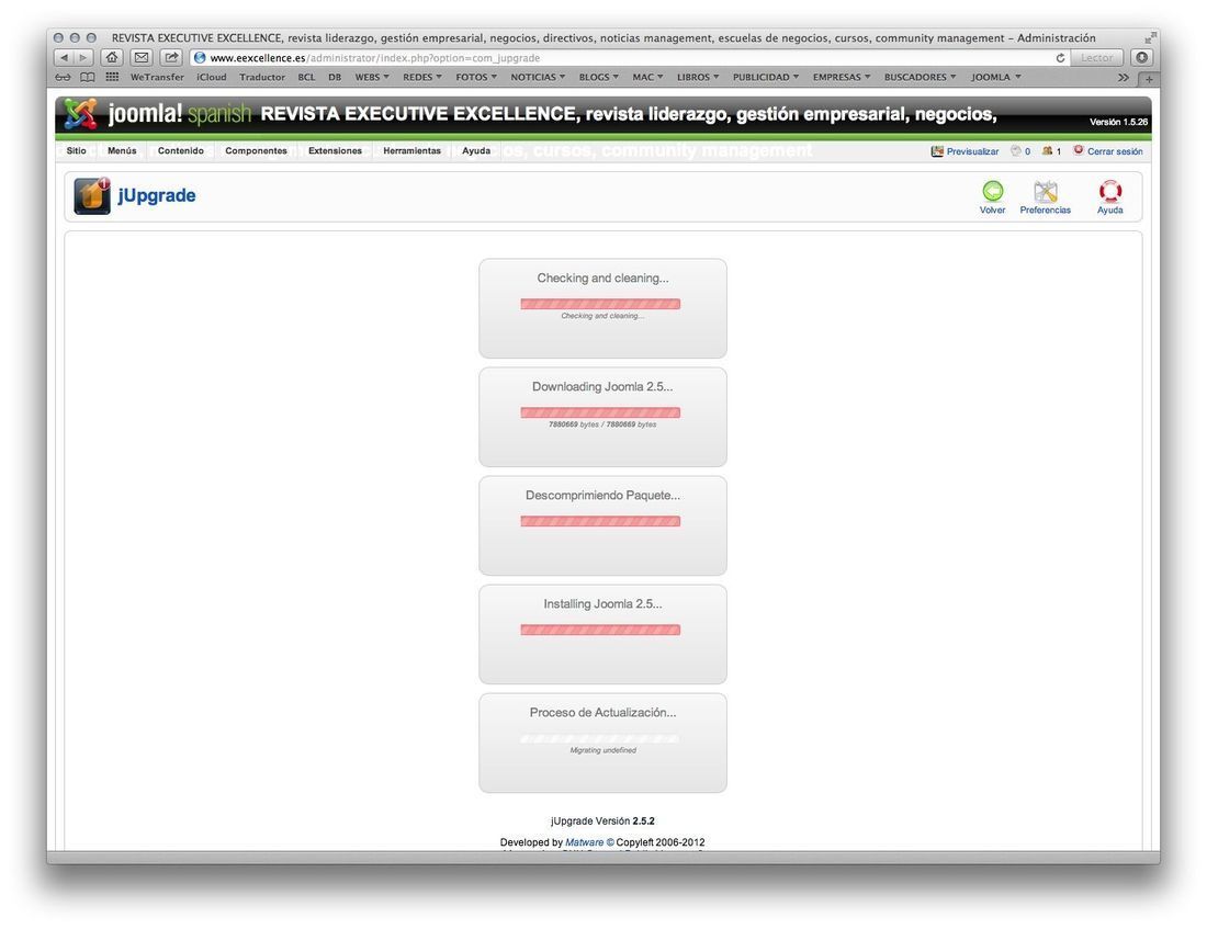

voy al componente jupgrade e inicio migración y lleva más de 30 minutos parado en "proceso de actualización" adjunto pantallazo.
¿qué hago? cancelo y vuelvo a intentar, espero...
