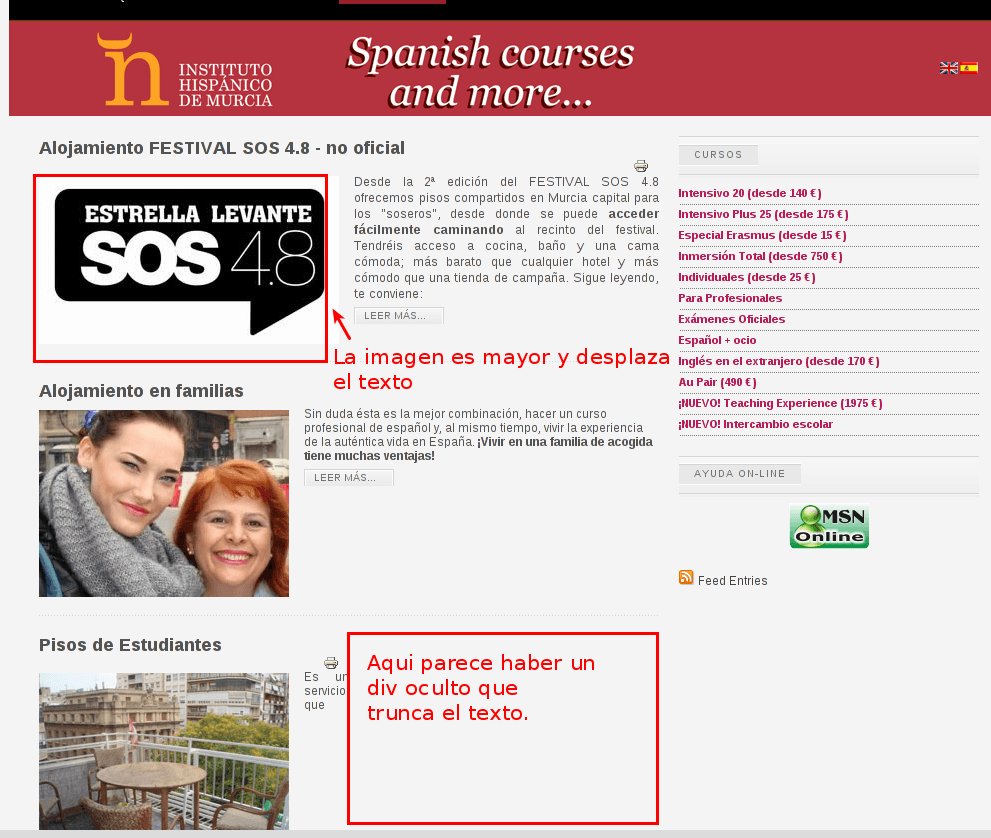

Buenas tardes:
Como podréis ver en el documento adjunto y en este enlace http://www.ihdemu.com/es/alojamiento.html, he publicado un nuevo artículo - ALOJAMIENTO SOS - y le he asignado una sección - alojamiento.
Al hacerlo y desplazar los otros artículos publicados hacia abajo, el de más abajo PISOS DE ESTUDIANTES aparece escorado a la izquierda.
¿Qué tengo que hacer para que no ocurra esto?
Gracias por vuestra ayuda,
Felipe

Hola felipe,
Lo que veo, a simple vista y examinando un poco el código, es que la primera imagen es mayor que el resto y eso provoca que el texto se desplace en el primer artículo más hacia la derecha.
El tercer artículo parece tener un div perdido u oculto que provoca que se trunque el texto y se sitúe en el siguiente div que encuentra disponible que es después del "Read more".
¿Puedes mostrar una captura de como está escrito el tercer artículo "Pisos de Estudiantes" pero en modo código, sin el editor habilitado, para ver como se escribe dicho artículo en html?
