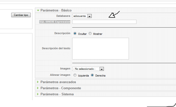

bueno he creado ya una base de datos joodatabase y ya la he publicado en un item de mi pagina que es http://grupodimas.edirve.com/index.php luego en el item "estado de cuenta" y ahi aparecen los datos de mi tabla, quiero filtrar esos datos para el usuario q este activo claro ya dado de alta antes los datos ya traerian el usuario, en el item donde coloque la base de datos aparece un campo que dice "SQL-WHERE Expression" creo que ahi puedo filtrar los datos que necesito puedo agregar ahi el sql que es facil de usar pero a la hora de poner el usuario que tengo cargado no se como hacerlo o sea despues del LIKE en el sql
en la base de datos que sale en la pagina para ser mas especifico q salgan solo los registros de pedro o de juan 😛
anexo la captura
a ver si me explique :blush: :blush:
graciasss
Respondido : 11/11/2011 1:30 am
Es posible que no te sirva este plugin porque lo que tú necesitas es pasar el id de usuario de forma dinámica, algo que parece no permitir el plugin. Es decir, hay que pasarle una consulta fija.
