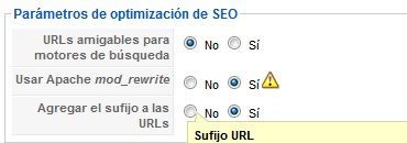

En la parte del SEO de la configuración de joomla tienes los 3 parámetros activados?

Si lo activo, no se muestra los articulos, sin embargo desactivado si salen.

Ya probastes así

Asi lo tengo, de otra forma no me funciona.
