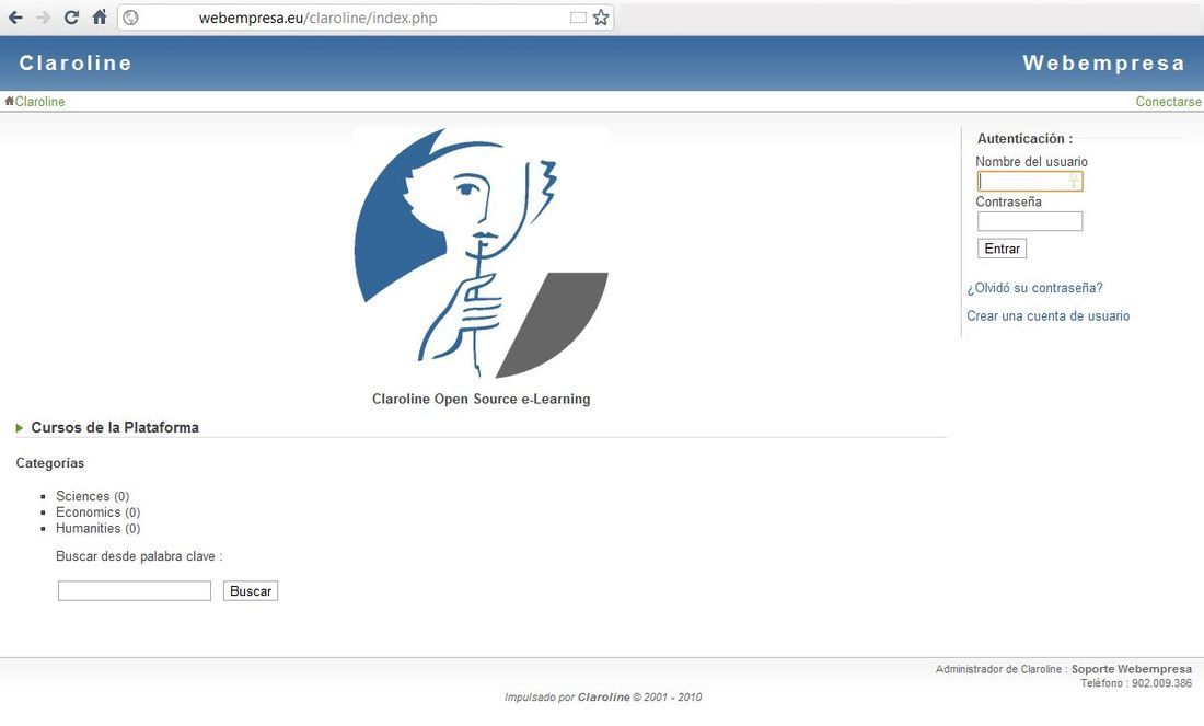

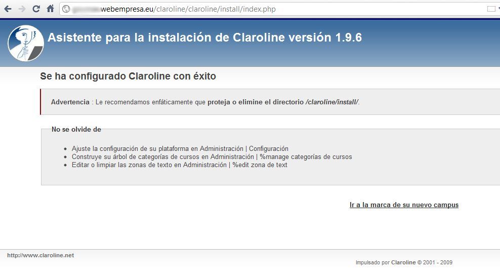

Hola jmbsoft,
Te puedo decir que Claroline en los Hostings de Webempresa funciona perfectamente, aquí te dejo un par de capturas donde puedes ver una instalación concluida en uno de nuestros servidores.

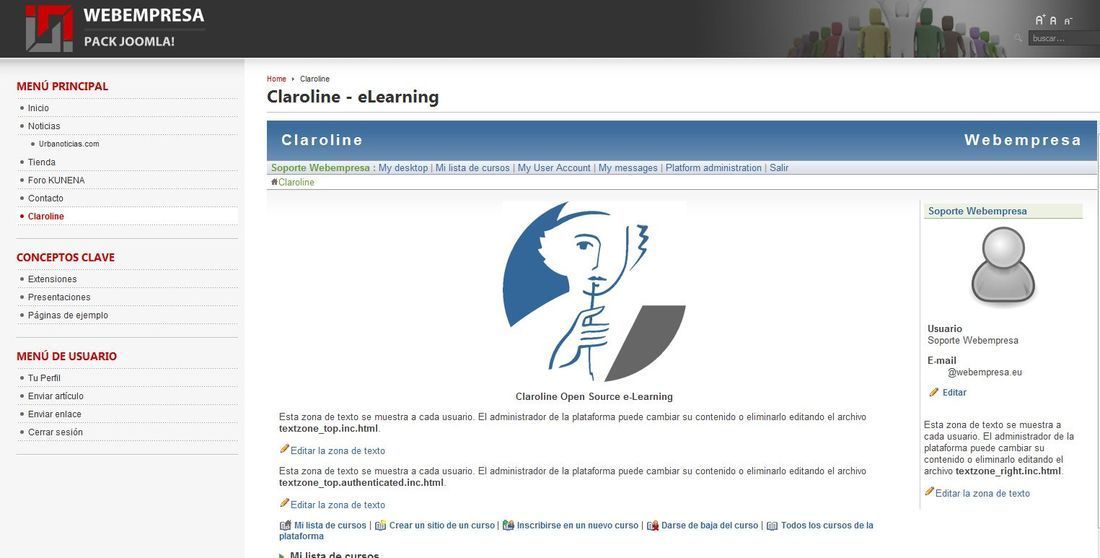

Hola jmbsoft,
Mientras me documento un poco de las formas de integrar-conectar Claroline con Joomla! s eme ocurre que una solución más o menos aséptica, sin control de usuarios, ya que serian registros y accesos separados, es mediante un wrapper en Joomla!.
Te dejo una captura de Claroline incrustado en Joomla!.
