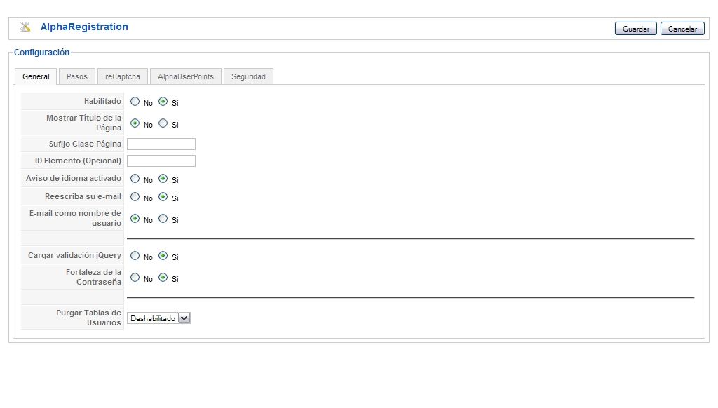

Hola TanoAmk,
Deduzco por todo lo que comentas que tienes un problema en tu Joomla! con alguna otra extensión que esta entrando en conflicto, posiblemente un plugin.
De entrada seria interesante que envíes una captura de la venta de Configuración de AlphaRegistration, concretamente la primera pestaña "General". La forma correcta de hacer la captura es, cuando se abra el lightbox con las configuraciones, botón derecho, "Abrir marco en una pestaña/ventana nueva" y ahí realices la captura y la adjuntes en un post para verla.

Es posible que todo el problema lo tengas en que tu plantilla no tenga soporte jQuery
Creo que el problema en cuestion esta en eso, pero como lo comente anteriormente, no tengo idea de como se resolveria.
Va adjunta la imagen solicitada

Hola TanoAmk,
Vale, la pestaña "General" esta bien configurada, por lo que deduzco que el problema viene en el soporte de validación de JQuery.

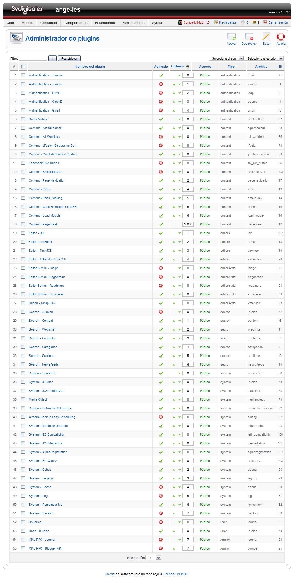

gnumax :
Cuando instale por primera vez el componente no tenia ningun plugin de los que nombras activo
a modo de prueba, active el System - Mootools Upgrade y el System - SC jQuery pero no sucedio ningun cambio
Adjunto una captura de los plugins existentes en el portal donde se ven los activos e inactivos.
Cabe aclarar que esos plugins que nombre NO estaban activos al momento de instalar el componente y los active a modo de prueba sin cambios en el resultado.
No se de que forma agradecer esta ayuda...
Respondido : 03/02/2011 12:05 am
