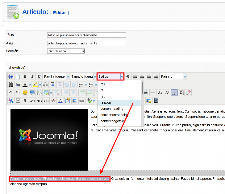

Intento insertar lineas de CSS mediante este botón
pero sin lograr nada positivo.

Hola Ramón,
En el artículo no vas a cargar CSS directamente sino que vas a usar estilos que hayas definido en el archivo correspondiente de *.css para que aparezcan en el listado de estilos del editor JCE.
Respondido : 18/12/2011 9:02 pm
Hola Ramón,
Para explicarme mejor, cuando editas o creas un artículo, seleccionas un párrafo, palabra o lo que corresponda y le aplicas un estilo que ya estará previamente creado y es accesible desde el selector de estilos de JCE.
Respondido : 18/12/2011 9:06 pm

Hola Ramón
El enlace de un archivo CSS de tu plantilla con el editor es únicamente para ver en el editor, cuando estas construyendo el artículo, como quedará tu sitio web.
Esto es sólo una ayuda, no significa que se verá exactamente igual en el sitio final, por el ancho del editor, algunos estilos adicionales aplicados fuera del editor, etc.
Que esto no sea un tema crítico para que puedas ir colocando contenidos, por ejemplo los editores por defecto no tienen esta funcionalidad, recuerda siempre que el resultado final es lo que se muestra en el front-end de tu sitio.
