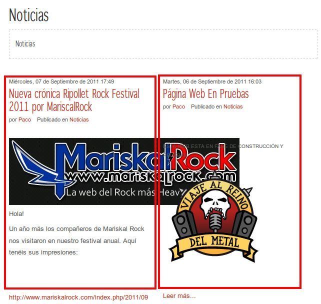

realmente no sé si es un gestor de noticias, simplemente uso el modulo de contenido de k2, que lo presento en la página principal y le voy añadiendo artículos. No sé si se hace así...
La página es http://www.viajealreinodelmetal.es/ y el modulo de contenido solapa al modulo del website. Me gustaría que quedara como el módulo de conciertos de la derecha. No sé si me explico.

Lo que yo me refiero, es que el modulo d enoticias es negro, pero al poner el conteido de k2 se ve un trozo blanco.

Es bueno que la próxima vez indiques el link correcto donde se muestra el solapamiento que es:
- http://www.viajealreinodelmetal.es/inicio
Este solapamiento se debe a que estás mostrando las noticias en 2 columnas y naturalmente con el tamaño de imagen horizontal que has colocado en el artículo de la derecha pues no da opción sino a solaparse con la columna derecha.
Debes establecer en el ítem de menú de "Inicio" que muestre una sola comuna y no dos.

ese no era el solapamiento al que yo me refería, ahora lo he quitado porque he usado directamente el contenido de K2 en vez de con un módulo.
El problema que tengo ahora es que en la página de inicio no me sale nada ,y no sé como poner el contenido de k2 en la pagina principal y que no sea con un módulo como me explicaba tu compañero. De ahí que te haya puesto simplemente el dominio de la web.
Si lo linko en el menu con Inicio, como tú muy bien has visto sí que me salen las noticias, pero no en la página principal. Lo de las columnas ya lo vi, eso no me cuesta cambiarlo.
