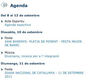

Puedo usar el K2 en una plantilla teline III? queda estéticamente bien?
Me gustaría introducir una agenda que tenga campos fijos como acto, lugar, hora, etc ( con un cuerpo de letra y color diferente). Creo que con K2 puedo hacerlo no?
O existe alguna extensión para este caso que me lo lo ponga más fácil?
He hecho una previa prueba con los módulos que tengo por ahí, pero visualmente no es resultado que me gustaría, tendría que hacerlo manualmente en cada artículo. El ejemplo lo he colgado en http://www.lavila.cat/cultura.html, son las tres agendas.

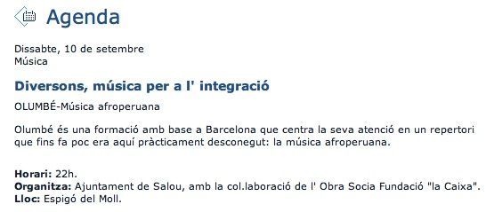

Hola Gnumax:
Necesito conseguir una agenda parecida al ejemplo que adjunto, que me procure de manera automática y destacada, la hora, lugar y acto y con un orden especificado que no tenga que hacerlo manualmente cada vez, con el K2 y los campos puedo confeccionarlo?
Adjunto ejemplos

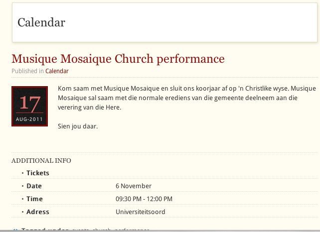

Hola Rosa,
Tratan el tema en http://community.getk2.org/forum/topics/events-calendar-in-k2
El ejemplo que señalan http://mm.r4e1.co.za/events veo que puede ser una buena opción.

Hola Jordi, leyendo el foro del enlace que me has aconsejado veo que la mayoría tienen dudas para confeccionar una agenda con k2.
Realmente El ejemplo que me mandas mm.r4e1....me gusta, está hecho con k2 o bien es otra exentensión?
Respondido : 08/09/2011 7:19 am
Hola Rosa,
Está realizado con K2.
El calendario que se muestra a la derecha en la web de ejemplo, es creado con el módulo que incorpora K2, que es K2 tools.
Usando en Seleccionar funcionalidad del modulo la opción Calendario blog slyle (sin opciones) y en el campo Sufijo de la clase del módulo poner _calendar y en opciones de Calendario, seleccionar la categoría para eventos que hayas creado.
Saludos,
Respondido : 08/09/2011 7:44 am

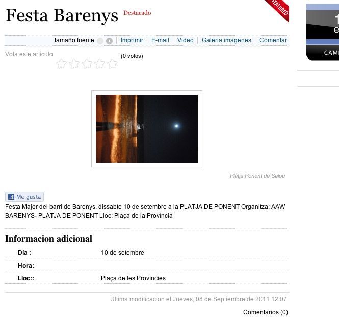

Hola:
cuando le doy click a una fecha del calendario me salen los actos en función de la fecha de creación, y estos no salen en su fecha programada,
Ver ejemplo, fiesta barrio de Barenys, lo cree ayer, se abre el día 7 en el calendario, como hago para que se abra el día 10 que es el día que se celebra?
http://www.lavila.cat/natura/costa-daurada.html
Respondido : 08/09/2011 9:48 am
Hola Rosa,
Cuando editas el artículo, en los parámetros Estado Autor & Publicacion, prueba a cambiar la Fecha creado poniendo la del día en que se realiza el evento.

Jordi te mando en captura de imagen como voy hasta ahora.
Como coloco la foto al lado del evento tal como en el enlace que me has mandado mm.r4e1.co.za/events, he mirado en opciones diseño imagen y solo me da la posibilidad de cambiar de tamaño y desde el artículo tampoco puedo.
Respondido : 08/09/2011 11:25 am
Hola Rosa,
Cuando creas una categoría en K2, pues permite seleccionar plantilla, en el Diseño elemento categoría, Selecciona una plantilla. Hay algunas plantillas que tienen Overrides ( ) del componente K2 y de está manera consiguen cambiar la apariencia.
Entiendo que en el ejemplo que estamos hablando, a parte el desarrollador de sitio web, ha creado campos adicionales en K2 (componentes --> K2 --> campos extra).
