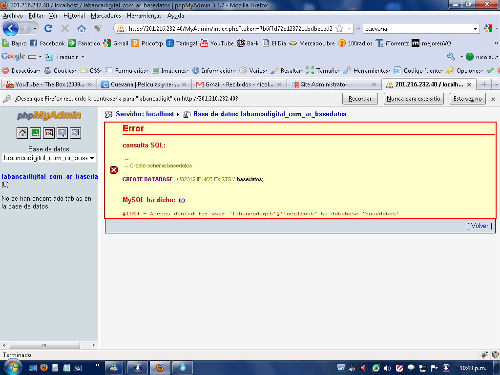

Hola ante todo como siempre gracias por la atención, me baje el mysql administrator exporte la base y a la hora de importarla en un foro me sale el siguiente error que subo en la imagen.

Hola nicolasq
La base de datos tiene que existir antes de realizar la importación, tal como lo explica el link de video enviado anteriormente (a partir del minuto 4:20)
Te sugiero revisar todo el video.

En el script sql que intentas importar la base de datos se llama:
basedatos
Y en tu hosting tienes creada la base de datos:
labancadigital_com_ar_basedatos
Tienes que editar tu fichero sql y reemplazar basedatos por labancadigital_com_ar_basedatos
