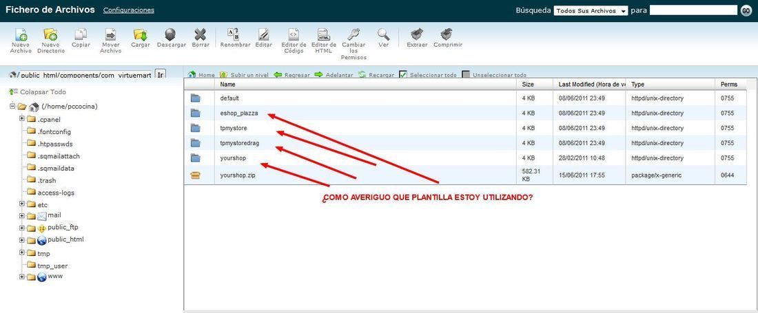

Te adjunto captura de la plantilla que uso pero me tienes que indicar con cambio el default por la plantilla que tengo por otro lado ¿esto no afectara al funcionamiento de la tienda?
Respondido : 12/07/2012 8:59 am
Hola Pedro,
Mediante tu administrador de ficheros debes dirigirte a la ruta: /components/com_virtuemart/themes/
Dentro de la carpeta themes debes verificar cual plantilla estas utilizando y continúas la ruta:
/nombreplantilla/templates/checkout/get_final_confirmation.tpl.php
Respondido : 12/07/2012 10:31 pm

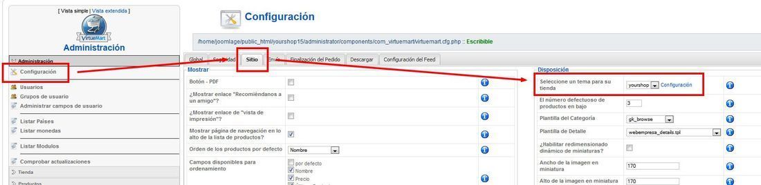

Hola PEDRO,
La forma mas rápida de saber cual es tu plantilla es mediante la siguiente captura:
Luego puedes continuar con la ruta: /templates/checkout/get_final_confirmation.tpl.php

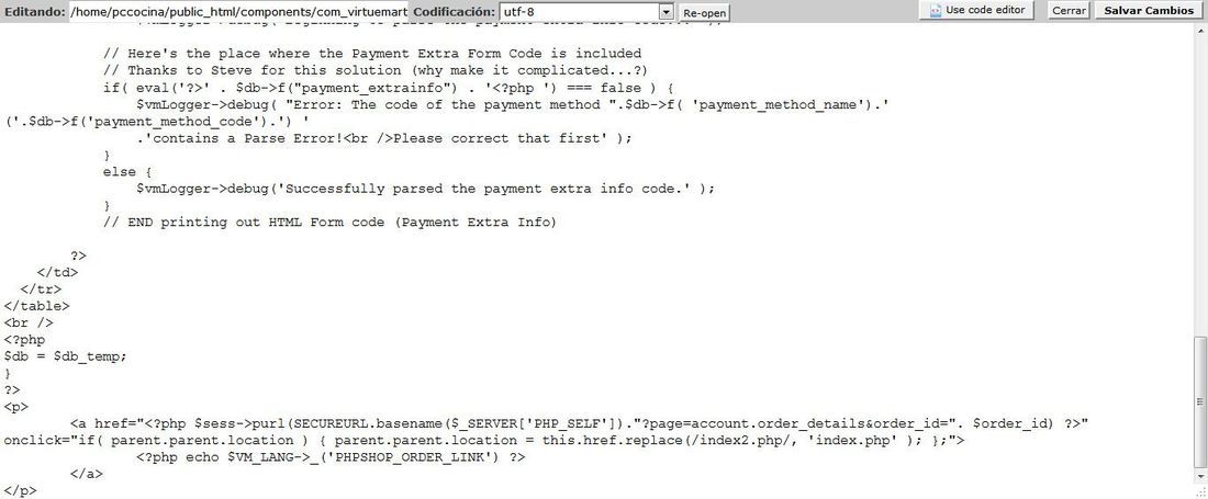

Ya he editado el archivo que me dices pero tengo dudas el codigo de conversion donde lo pego abajo de todo? y para pegar el codigo que es simplemente copio y pego o no? si hubiera algu videotutorial para ver como se hace?
te adjunto captura del archivo que he editado haber si es hay donde hay que pegar el codigo de convercion

Hola Pedro, no tenemos videotutoriales para esto... pero es muy sencillo, simplemente copia el código y pégalo al final, justo debajo de la etiqueta p:
El código aquí!
