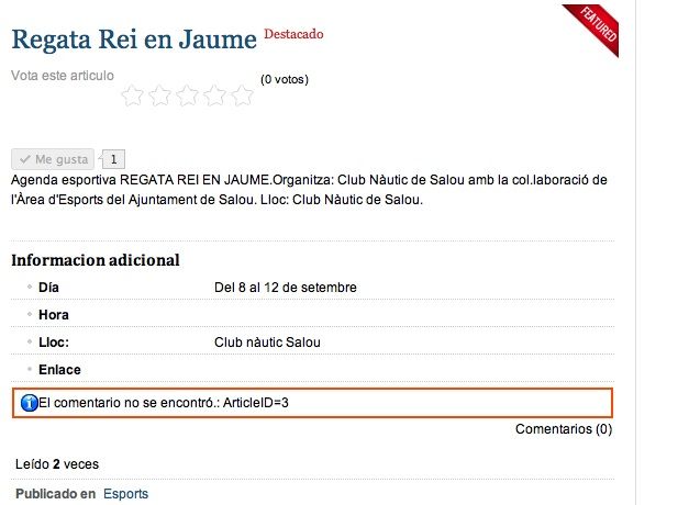

Hola, creo que más o menos va quedando bien, http://www.lavila.cat/agenda.html. Tengo una duda, como elimino ese punto de información que dice El comentario no se encontró.: ArticleID=3, adjunto archivo para que podáis visualizarlo, ya he buscado por los parámetros pero no encuentro cual es. gracias

Hola Rosa Valls,
Por lo que veo utiliza el gestor de comentarios yvComment ¿correcto?
- http://extensions.joomla.org/extensions/contacts-and-feedback/articles-comments/2233
Ese texto debes buscarlo en el componente de comentarios y no en K2.

Sí cierto pero no se como excluir ese texto de una categoría K2,:
Voy a al plugin yvcomment y donde me pone excluir categorías que pongo? No puedo poner simplemente su ID que en este caso es 1 pq puede confundirse con la sección Actualidad que tb tiene ID 1

Hola Rosa,
puedes tratar de eliminar este mensaje con CSS, haz la prueba de añadir este código al fichero CSS principal de tu web:
div.yvComment .Message {
display:none;

Hola David, no me interesa que aparezcan comentarios en esta sección por eso en los parámetros de los artículos creados por K2 puse ocultar comentarios, pero esto relacionado con yvcomment me aparece automáticamente al crear el artículo y no se como eliminarlo???
Voy a probar añadiendo lo que me comentas, pero sólo me afectará a estos artículos en concreto no??

Hola Rosa
Prueba editando el archivo /components/com_yvcomment/assets/style002.css
Ubica el estilo div.yvComment .Message y agrega el display : none;

Hola Rosa Valls,
Tal como te ha indicado Jhon, el proceso es sencillo:
Desde tu Administrador de Archivos de cPanel vas a la ruta: /components/com_yvcomment/assets/style002.css
Editas ese archivo css y buscas "div.yvComment .Message" que te mostrará este estilo:
    background-image: url("../../../images/M_images/con_info.png");
    background-position: 6px 50%;
    background-repeat: no-repeat;
    border: 2px solid #FF4500;
    margin: 1px;
    padding: 3px 2px 3px 22px;
y Al final, después de "padding.." añades:
display: none;
Guardas los cambios, limpias la caché del navegador y pruebas nuevamente a ver si aparece.

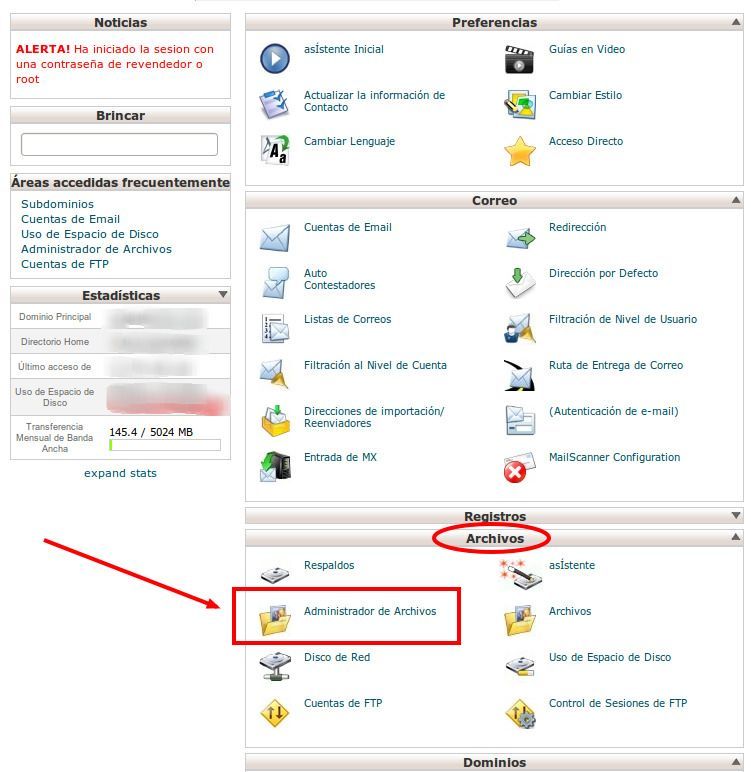

Vale!! te mando captura de mi cpanel, donde está el adminstrador de archivos??? pq yo no sé si es del mareo que llevo pero no lo encuentro chicos:unsure:¡¡¡ help plis¡

Hola Rosa Valls,
Mira en la siguiente captura. 🙂

Rosa Valls
Respuestas: 271
Ja,ja vale sí este panel!! es que a estas horas ya..., le habrán puesto K2 pq es igual de complicado que escalar la montaña!! :sick:
