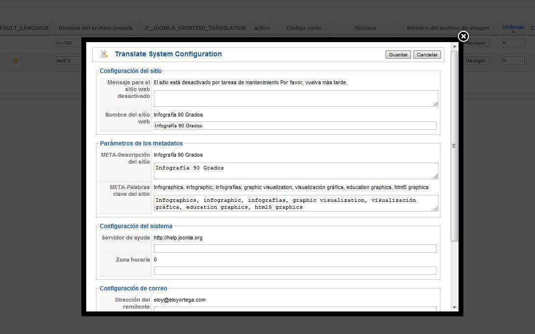

Efectivamente estamos utilizando Joomfish pero añadiendo los meta en la configuración de cada idioma siguen sin aparecer en el código.
Adjunto pantallazo.

Hola Aitor,
¿ Puedes enviar una captura de pantalla de como tienes los metadatos en la configuración global de Joomla! ?
Respondido : 18/09/2012 1:59 pm
Respuestas: 7
Hola Jordi,
Sí, ese pantallazo lo adjunté en el primer mensaje de este post, como puedes ver ya rellené los campos.
