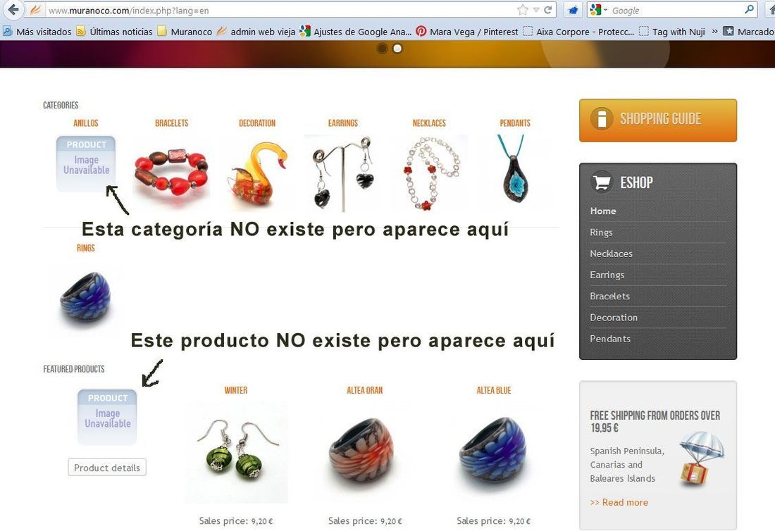

Hola Pablo. Ya he desactivado las url amigables, pero el ERROR CONTINÚA. Te adjunto captura de pantalla.
El problema es que esa "Categoría Fantasma" NO EXISTE, hemos chequeado dos personas distintas la trastienda y no aparece en ninguna parte. El Producto "Destacado" que tampoco aparece supongo que es el mismo de la "Categoría Fantasma".
Si pulsas sobre cualquiera de las imágenes "no disponibles" verás que te vuelve a cargar la página, por lo que no están linkados a ningún sitio (ni a la categoría Anillos-Rings, ni a ninguna otra).
¿Alguna otra idea?
Marta

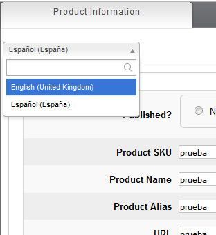

Hola Marta
Primero respecto a la categoría anillos, verifica que para ambos idiomas tenga una imagen, desde la pantalla de categorías , selecciona la categoría anillo y en la parte superior puedes cambiar el idioma, asegúrate de que en ambos tenga una imagen (verificar el tab de imagen)
En cuanto al producto, más parece una entrada erronea.
Es posible que en las pruebas que has estado realizando se haya creado alguna entrada no válida en la BD, corregirlo manualmente puede ser complejo, te sugiero hacer un backup de tu sitio web, luego restaurar tu sitio en un nuevo directorio o en tu máquina local y hacer pruebas de reinstalación de virtuemart y recuperación de tus productos, puedes usar http://www.csvimproved.com/ para exportar-importar productos.
