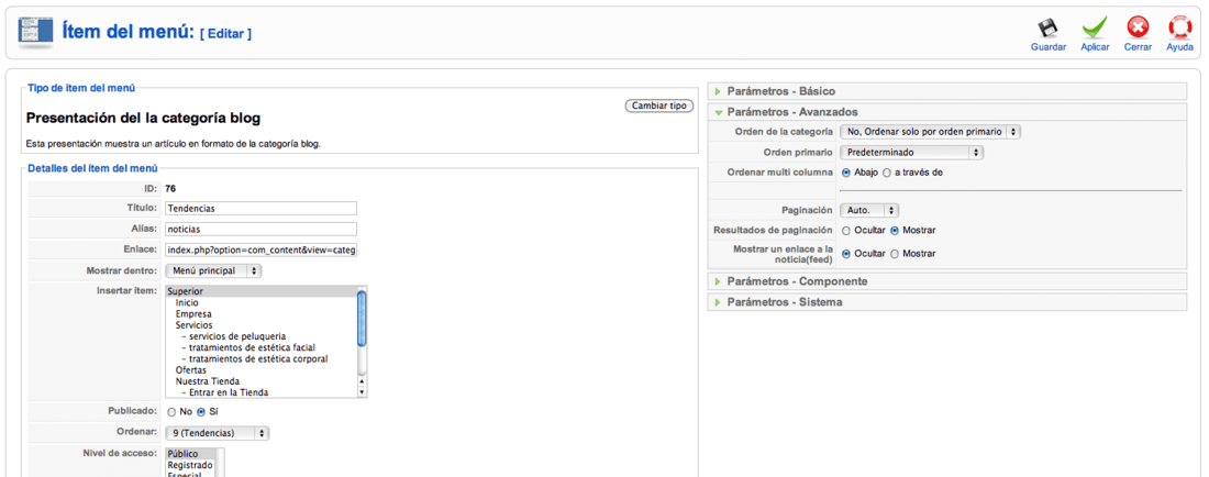

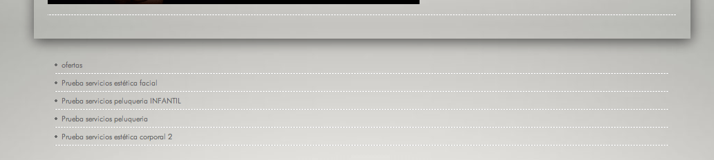

Hola, mira, en el partado noticias del template zeolite (que yo he llamado tendencias) aparece como un menú al final de todo que no se a que corresponde, creo que debe ser un módulo, pero no se como se llama ni como utilizarlo, me aparecen artículos que no se como an ido a parar aquí.
(te paso una captura de la parte inferior para que veas a que me refiero).
Muchas gracias por vuestra ayuda,
David
URL del sitio: http://www.bucles-peluqueria.com/index.php?option=com_content&view=category&layout=blog&id=35&Itemid=76

Hola David,
Ve al Gestor de Módulos y filtra (usando los selectores superiores desplegables que te permiten filtrar por distintas opciones) por la posición "left" para que se muestre lo que tienes publicado en dicha posición y nos facilitas una captura para decirte que posible módulo gestiona esos enlaces si se trata realmente de un módulo.
Otra opción es que no sea un módulo y si "Enlaces" que se gestionan desde el item de menú que carga esos contenidos, al que le indicas cuantos ítems de artículos quieres que se muestren como enlaces.

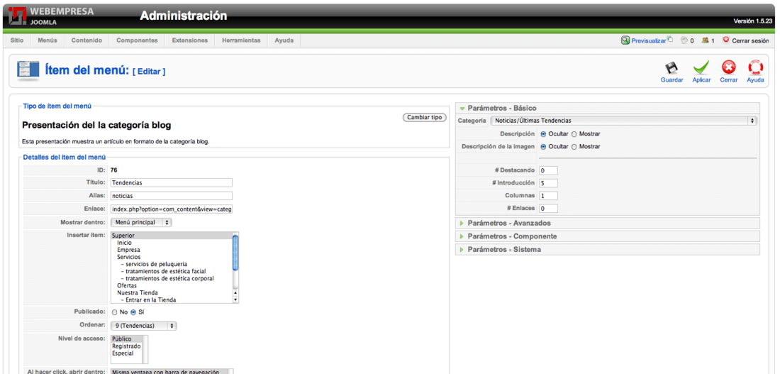

Hola Luis, por lo que me cuentas, no debe ser cosa de un módulo, más bien algo del tipo de item que es.
Te paso la captura de pantalla para que veas como lo tengo.
Muchas gracias.

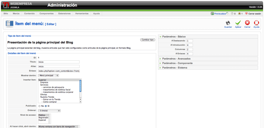

Hola David,
¿Nos puedes adjuntar una captura como la siguiente ya sea del ítem "Inicio" o del item responsable de cargar esa sección de artículos?.

Hola Luis,
Precisamente la captura que te he mandado es de donde aparecen los artículos.
Si te fijas es el item de menú de la página:
www.bucles-peluqueria.com en la barra de menú hay la palabra "tendencias", este es el item de menú de la pantalla que te he pasado.
Te paso la del inicio y la de tendencias.

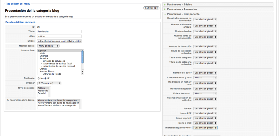

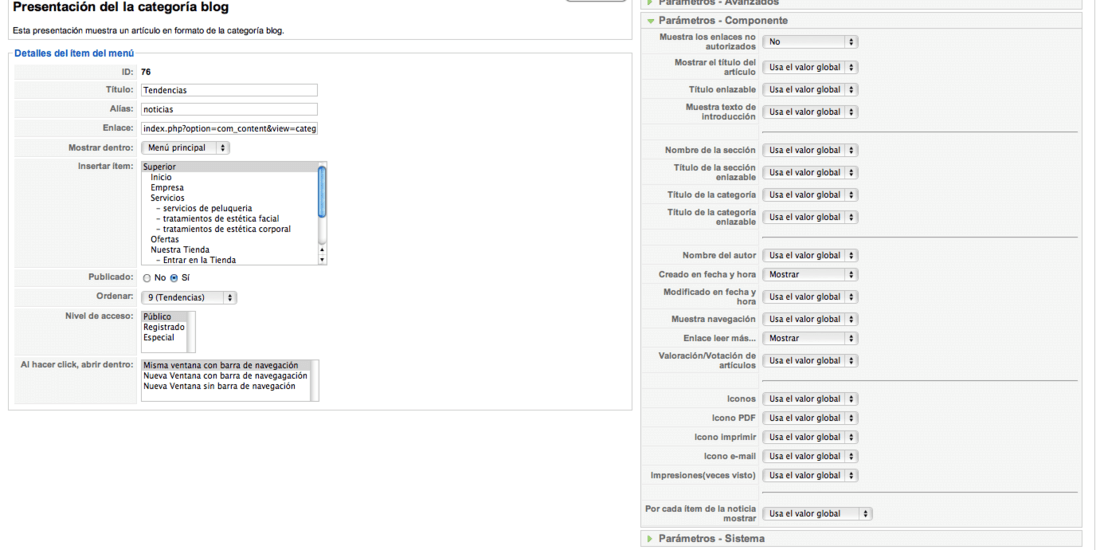

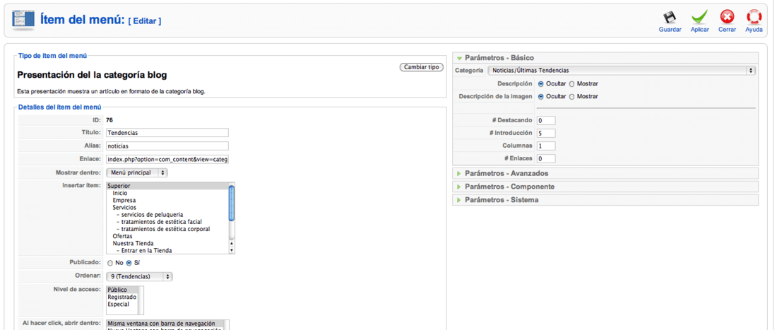

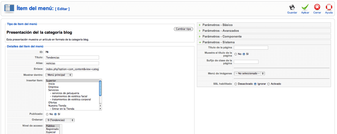

Hola David,
Del Menú "Tendencias" puedes adjuntar una captura de "Parámetros - Componente" para ver que valores has asignado.
En principio los ítems que aparecen debajo (5 en total) obedecen s enlaces de artículos para ea Seccion/Categoría de Joomla! y si no quieres que se muestren debes modificar en el menú Tendencias los Enlaces a 0.

Hola Luis, te paso las capturas de los parámetros de tendencias que aparecen en menú:
Respondido : 18/02/2012 12:47 am
Hola David
Al parecer se trata de un módulo de noticias reciente ubicado en la posición user1
Desde el backend del sitio, extensiones => gestor de módulos, filtra los módulos por posición, ubica la posición user1 , luego ubica el módulo de tipo lastestnews y despublícalo.
