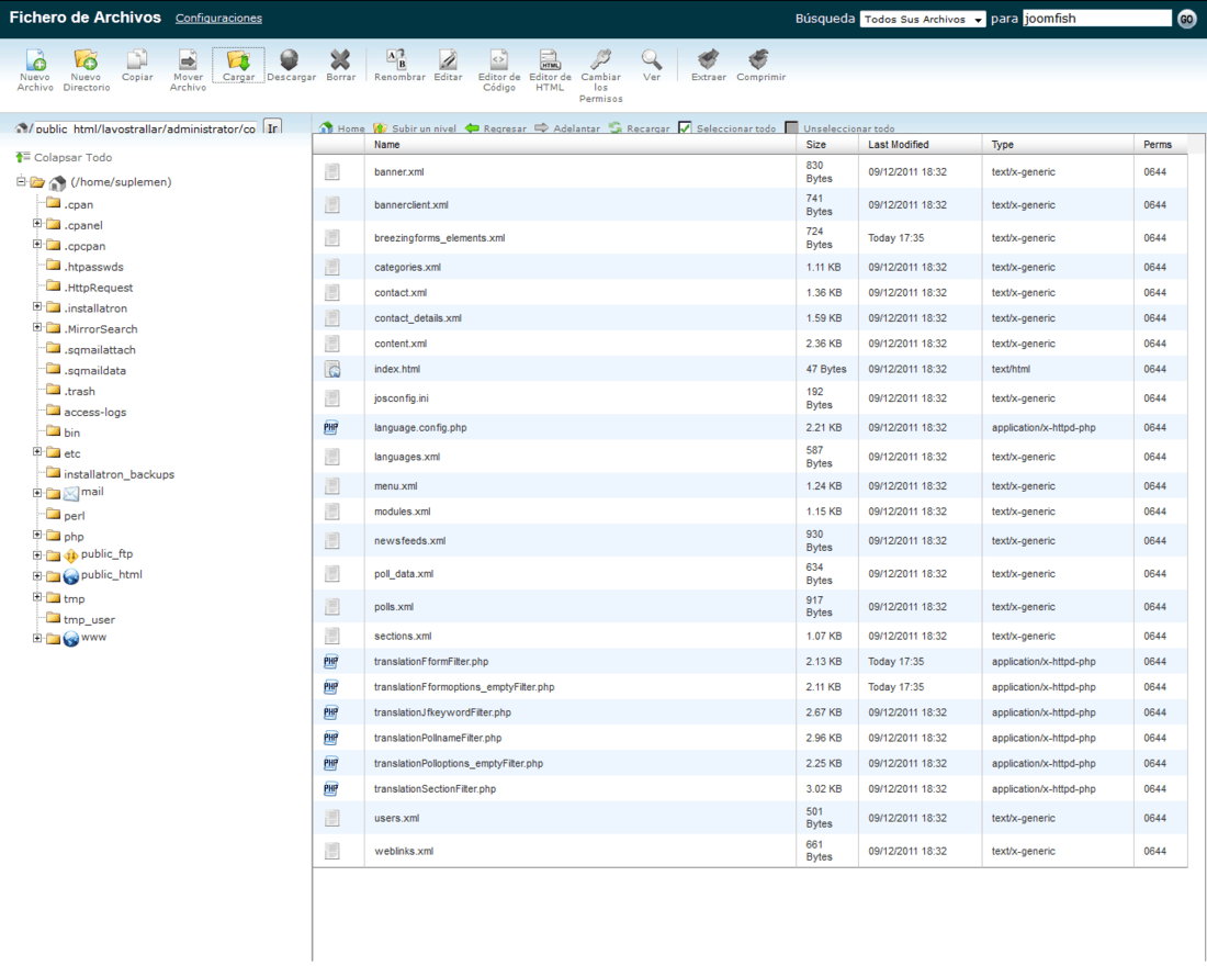

¿Este error te sale cuando haces la selección de idioma o cuando ya vas a editar un texto del Breezingforms? Si eliminas 3 archivos, ¿el error desaparece?
Antes de borrar los archivos envía una captura de pantalla del ninja extplorer situado en el directorio donde has colocado los archivos, para que veamos si están puestos correctamente.

Hola, el error me sale cuando le doy al texto que quiero cambiar, es decir cuando clickas y te aparece la pantalla donde escribes la traducción, ya no me aparece esa pantalla, me salta a esta. En el zip venian 3 archivos y un index , he copiado los tres archivos ya que si copiaba el index sobreescribia otro anterior. Lo he de copiar tambien? Os paso la captura de pantalla..

Esta es una pantalla de archivos de tu carpeta de BreezingForms pero no entiendo que dices que es a la que "te salta" si es una captura de tu cPanel y no tiene nada que ver con el backend de Joomla!.
¿Puedes explicar este punto mejor por favor?.

Perdona Luis, este pantallazo es la carpeta donde he instalado los tres archivos del com_breezingforms_173.zip para que me pudieran aparecer en el Joomfish el contenido del breezingforms. Es un pantallazo que me habia pedido Pablo.

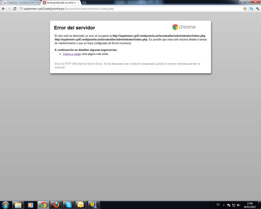

Una vez añadidos, efectivamente, el formulario ya me aparecia en joomfish para poder hacer las traducciones. Pero resulta que cuando por ejemplo iba a traducir "Persona de contacto" al clickar encima, en vez de irse a la tipica pantalla donde puedes escribir la traducción en catalán, salta a la página de fallo que adjunto.

Es un error 500, has d ebuscar en los ficheros error_log de tu servidor el motivo.. te adjunto un artículo con vídeo donde se explica como buscar el motivo del error:
https://www.webempresa.com/blog/que-es-un-error-500-y-como-localizarlo-en-nuestra-web.html
Ya nos dices que ves en el error_log..

Hola chicos, he localizado el error:
[16-Feb-2012 17:39:24] PHP Fatal error: Call to a member function getTable() on a non-object in /home/suplemen/public_html/lavostrallar/administrator/components/com_joomfish/models/ContentObject.php on line 680
[16-Feb-2012 17:40:01] PHP Fatal error: Call to a member function getTable() on a non-object in /home/suplemen/public_html/lavostrallar/administrator/components/com_joomfish/models/ContentObject.php on line 680
lo probé dos veces... no entiendo lo que dice, es como si no hallase un objeto en ese archivo?
