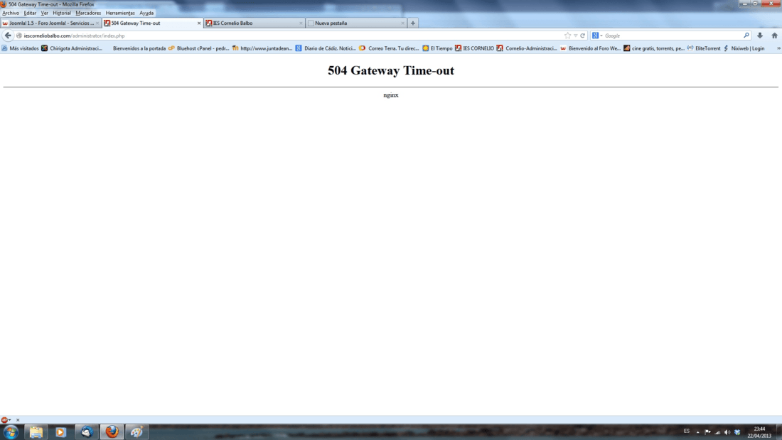

Me he bajado de nuevo el JCE compatible con Joomla 1.5, y no puedo instalarlo ya que despues de un buen rato "esperando a iescorneliobalbo.com" da el error 504 Gateway Time-out . Os adjunto los pantallazos.
Parece como si algo no estuviera respondiendo correctamente. Mediante ftp he comprobado que el archivo de instalación se sube correctamente, pero por lo que sea no se ejecuta......

He probado desde otra red diferente y tampoco puedo reinstalar el jce se sigue queando colgado y da el error "504 Gateway Time-out".

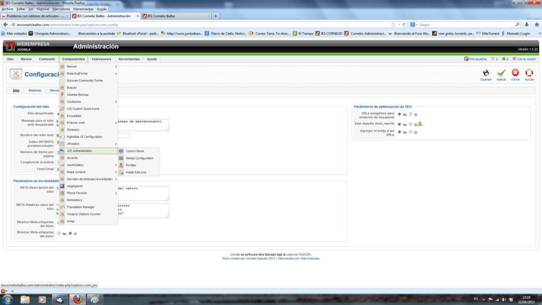

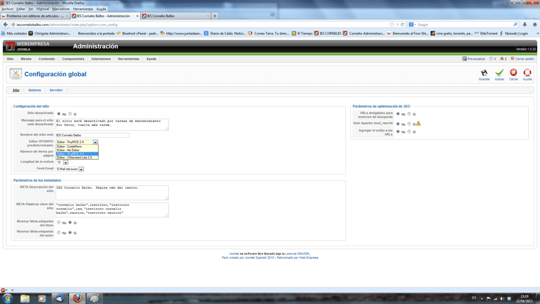

JCE no está instalado (pantalla 1) no puedo seleccionarlo en la configuracion global porque no está.
Pero sin embargo aparece en el menú de componentes (pantalla 2)... te mando la configuracion que tiene (pantalla3)

Despues de la pantalla 4 (time out) que tarda aproximadamente un minuto en salir, puedo acceder normalmente a la web y al administrador de joomla.

Prueba a seleccionar la opción Editor - No Editor en la selección del editor. Si va bien al editar un artículo no saldrá ahora ningún editor.
Prueba ahora a poner algún estilos HTML de forma manual para ver si así lo coge. Por ejemplo, para poner algo en negrita pon la etiqueta al inicio del párrafo o palabra y la etiqueta al final.
Verifica también que tu usuario no tenga ya seleccionado otro editor por defecto de forma que ignore la selección del editor en la configuración global de Joomla. Para ello vete a Sitio->Gestor de usuarios y edita el usuario que estés utilizando para entrar en la administración. Verifica el valor que tiene en el parámetro Editor del usuario. Si está seleccionada la opción - Seleccionar editor - cogerá el editor que hay puesto en la configuración global. En caso contrario, ignorará ese dato y cogerá el que esté seleccionado para el usuario.

En ningún caso me aparece JCE para poder seleccionarlo, pero como ya puse anteriormente está entre los componentes......
